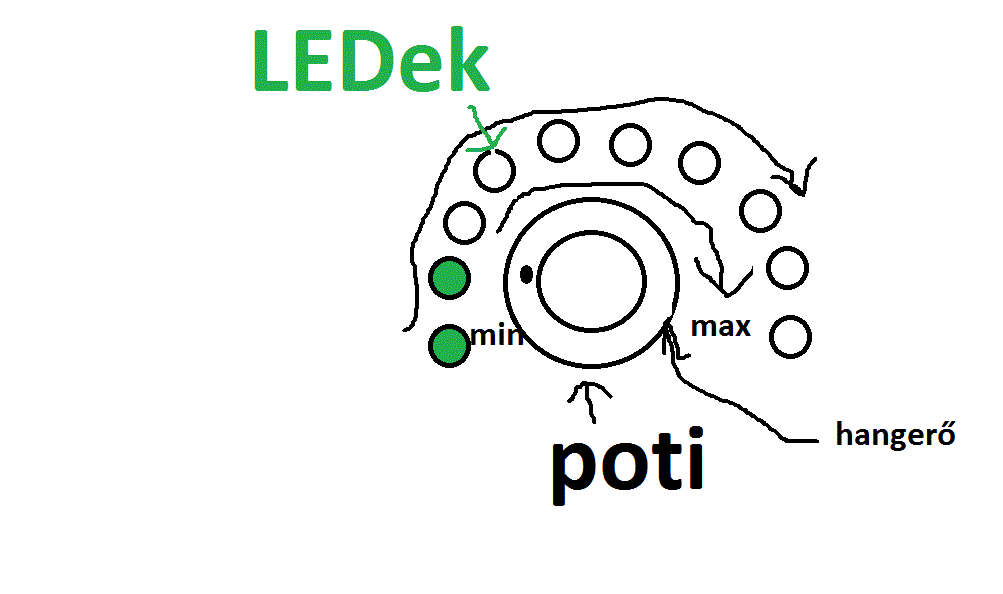

Egy olyan hangerőszabályzó áramkört szeretnék építeni,amelyen ha egy potival szabályozzuk a hangerőt,akkor azt egy led soron is látjuk pl:ha max. hangerőn van akkor minden led világít,a minimumom vam akkor pedig egy se.
Én ezt 10 leddel szeretném megépíteni Erre keresnék kapcsrajzot,ha lehet minél egyszerűbben
Én olyan hangerőkijelzőt szeretnék építeni,amelyen 10 led üzemel és attól függően, hogy ,mekkora a hangerő,anyi led világít.
Az ábrákon megpróbáltam valahogy bemutatni, mit is szeretnék légyszi segítsetek!
Ez nem egy 19 ékzáras csillagkapu, hanem egy nyújtott skálás teljesítménykijelző.

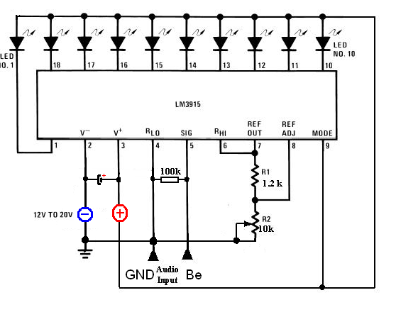

Sziasztok lenne még egy kérdésem van ez a KAPCSOLÁS az lenne a kérdésem hogyha én mindegyik ledre kötnék még egyet párhuzamosan és mondjuk nagy fényerejűt működne a kapcsolás?
Nekem úgy rémlik, ebben az IC-ben áramgenerátoros a kimenet, tehát hiába raksz rá párhuzamosan több ledet, akkor se fog nőni az áram.
Viszont ha csak az a cél, hogy hosszabb legyen a sor, akkor ez Ic duplázással megoldható. (Szamócától láttam ilyet, de az adatlapon is van erre egy kapcsolós).
UAA-170 IC 16 led meghajtására alkalmas.
Szerintem inkább sorosan kellene rakni a LEDeket
Áram szempontjából igen, de félek nem lesz elég a feszültség.
Egyébként meg a nagy fényerő műszerként bántó a szemnek, nem beszélve arról, hogy a meghajtó IC- is számottevően melegszik ilyenkor. Tehát csak akkor érdemes ezen gondolkodnod ha fényeffektet szeretnél. Ilyenkor azonban lehet tranyókat vezéreltetni, a kimenetein, vagy ne adj isten közvetlenül STR-eket.

Akkor talán ezt kellene megpróbálni. Tranzisztoros és viszonylag olcsó alkatrészekből áll.http://www.hobbielektronika.hu/forum/files/1a/1a0ebea80e672ee6fcaa8df9b98d1fca.jpg
Cikk is van belőle, ha érdekli a kérdezőt!
Igen ezt már nézegettem és ez el tud hajtani nagy fényü ledeket esetleg 2-őt párhuzamosan?
Még mindig ez a "párhuzamos". Mi bajod van a "soros"-sal? a 470R-okat lecsökkented és már mehet is a soros.
Ebben nem látok logritmizáló részt, tehát lineáris kijelzésre számíthatsz. De a füled logaritmikus, tehát nem biztos, hogy azt kapod amire számítasz. AZ LM3915 viszont logaritmikus, tehát inkább ahhoz kéne egy tranyós fokozat ledenként, és akkor már bármit lehet. Javaslom írj egy privát üzenetet Proli007-nek, mert neki biztosan tudom, hogy van egy ilyen rajza, és abban is biztos vagyok, hogy szívesen el is küldi neked.
Sima a emitterkövetővel megfelelően működik.
