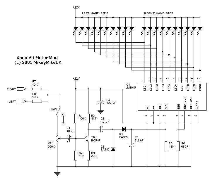

(#) kuka88 hozzászólása Feb 20, 2012 1 /
Szeretnék építeni egy ledes kivezérlésjelzőt,.
Pontosabban 2-őt is, egyet számítógéphez és egyet hifihez hangfalhoz mivel ott nem működik a jackcsatlakozós megoldás.A problémám ott van hogy elektronika terén nagyon kezdő vagyok, de tanulni szeretném.És ha valaki pontosan le írná mit hogyan,honann,hova,miért stb.. .
Tudom sok ilyen téma lehet már de azokhoz kezdő vagyok:S
Ha tudnátok képeket is mellékelni az nagyon jó lenne.
kb. 20 ledes-et szeretnék.
Olyasmit mint ez.
Köszönöm

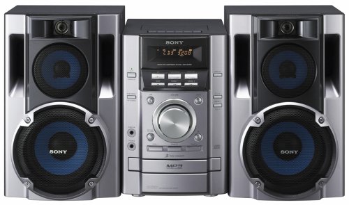

(#) kuka88 válasza blackdog hozzászólására (») Feb 20, 2012 /
Itt egy kép róla. A ládák egy szimpla kéterű kábellel rákötve.
[OFF] 16hónapja regisztráltam, de sokat nem jártam sajnos... Ami most meg is mutatkozik
(#) blackdog válasza kuka88 hozzászólására (») Feb 20, 2012 / 1
Ebben az esetben a bemenő jelet nem tudod levenni a kimenő meg alapból tönkreteszi a kivezérlés jelzőt.
Véleményem szerint úgy oldhatod meg, ha leosztod a feszültséget a VU meter előtt. Erre viszont én nem tudok step-by-step megoldást adni. Főleg, hogy a jelet sem ismerni. Talán valaki bátrabb nálam az én tudásom is véges.

Az első mingyárt a, hogy a képen látható vu meter működhet-e?
-Bal oldalt a 'right' és 'left' felirat a jack csatlakozót akarja jelenteni?
-A kondenzátorok milyenek? Mert látom sokféle van és nem tudom baj-e ha másfélét használok.
(#) BEMcorp válasza kuka88 hozzászólására (») Feb 21, 2012 / 1
Sorban:
- biztos működik, elég alapkapcsolás
- igen, az a jel bemenetét mutatja (jack vagy 2db RCA csatlakozó)
- az összes kondi elektrolit a képen (a + jelből valószínűsíthető legegyszerűbben)
De, remélem tudod, hogy ez NEM 20LED-es VU-meter! Illetve az, de 2 LED mindig egyszerre fog világítani. Magyarul, ez egy sima 10 LED-es kivezérlésjelző, ahol minden LED-et megdupláztak.
(#) kuka88 válasza BEMcorp hozzászólására (») Feb 21, 2012 /
Köszönöm, persze láttam.
Még annyit ha meg tudnál mondani, hogy milyen ledeket tudok betenni, mert ugye más fesz. kell nekik.Vagy azt a bemeneti fesz.-el tudom szabályozni?
Az LM 3915-ös IC belső áramgenerátorral hajtja a LEDeket, tehát, teljesen mindegy hogy milyen LED-et teszel rá, az IC állandó áramot ad neki. (Mert a LEDeket nem állandó/stabil feszültséggel, hanem beállított árammal hajtjuk meg, tipikusan 20mA-rel, de pontos értéket a LED adatlapjáról tudhatsz meg).
Az LM3915-nél a 7-es és 8-as láb közötti ellenállás értéke állítja be a LED-ek áramát. Jelen esetedben ez az R6, a 680ohm. (mellékeltem az adatlapját, de angol nyelvű).
LM3915.PDF

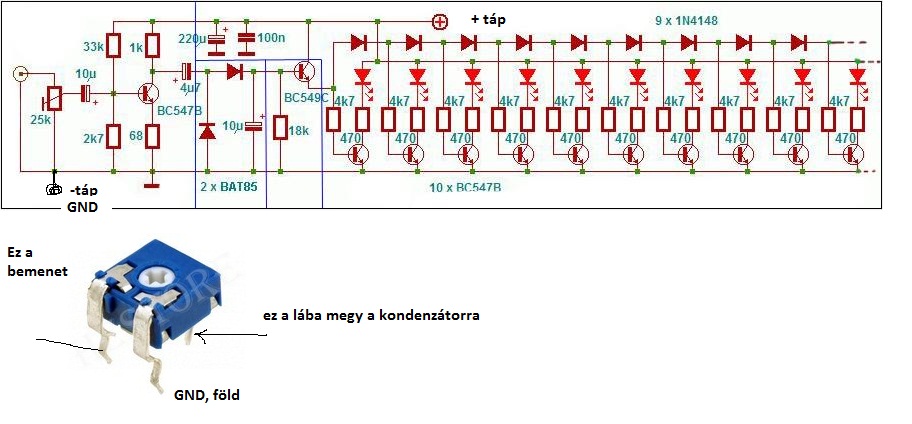

(#) kuka88 hozzászólása Feb 29, 2012 /
-Meg tudnátok mondani hova kéne raknom a táp negatívját?
-Potmétert hogyan kell bekötni?
-Jack csati-nak is van pozitív-negatív vagy az mindegy hova megy?http://www.hobbielektronika.hu/forum/topic_955_0_DESC.html#
Köszönöm
(#) misi93 válasza kuka88 hozzászólására (») Márc 1, 2012 / 1
Heló! Itt a bekötés a jack bekötés pedigpedig itt található

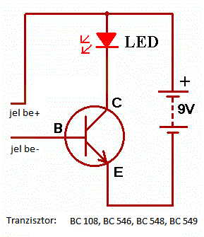

(#) csabii hozzászólása Márc 3, 2012 /
Lenne egy olyan kérdésem, hogy van 2-DB KÉK ledem és a 2.1-es hez szeretném hozzá kötni hogy ütemre villogjon mind a kettő egyszerre, ez hogyan lenne megoldható? bonyolúlt kapcsolási rajzok nélkül
próbáltam egy ilyet össze rakni de nem jártam sikerrel ezért szeretnék valamilyen megoldást, hogy 2.1-ről tudjam müködtetni. ha simán rá teszem max hangerőn alig villog. valami ötlet?
A válaszokat elörre is köszönöm!!
(#) csabacsaba válasza csabii hozzászólására (») Márc 3, 2012 /
A rajzod nem jo.
Tessek egy jo rajz,ha ket leded van akkor kettot teszel bele
(#) skero válasza csabii hozzászólására (») Márc 3, 2012 /
Szia! Itt nézzél szét esetleg.Bővebben: Link

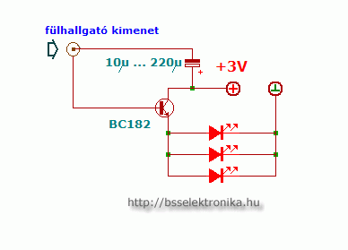

(#) csabii válasza csabacsaba hozzászólására (») Márc 3, 2012 /
kösszi.
még annyi kérdésem lenne hogy 10u-tól 220u-ig bármekorát rá köthetek a +3v alati +jel mellet jobbra a negatív van (-)?
