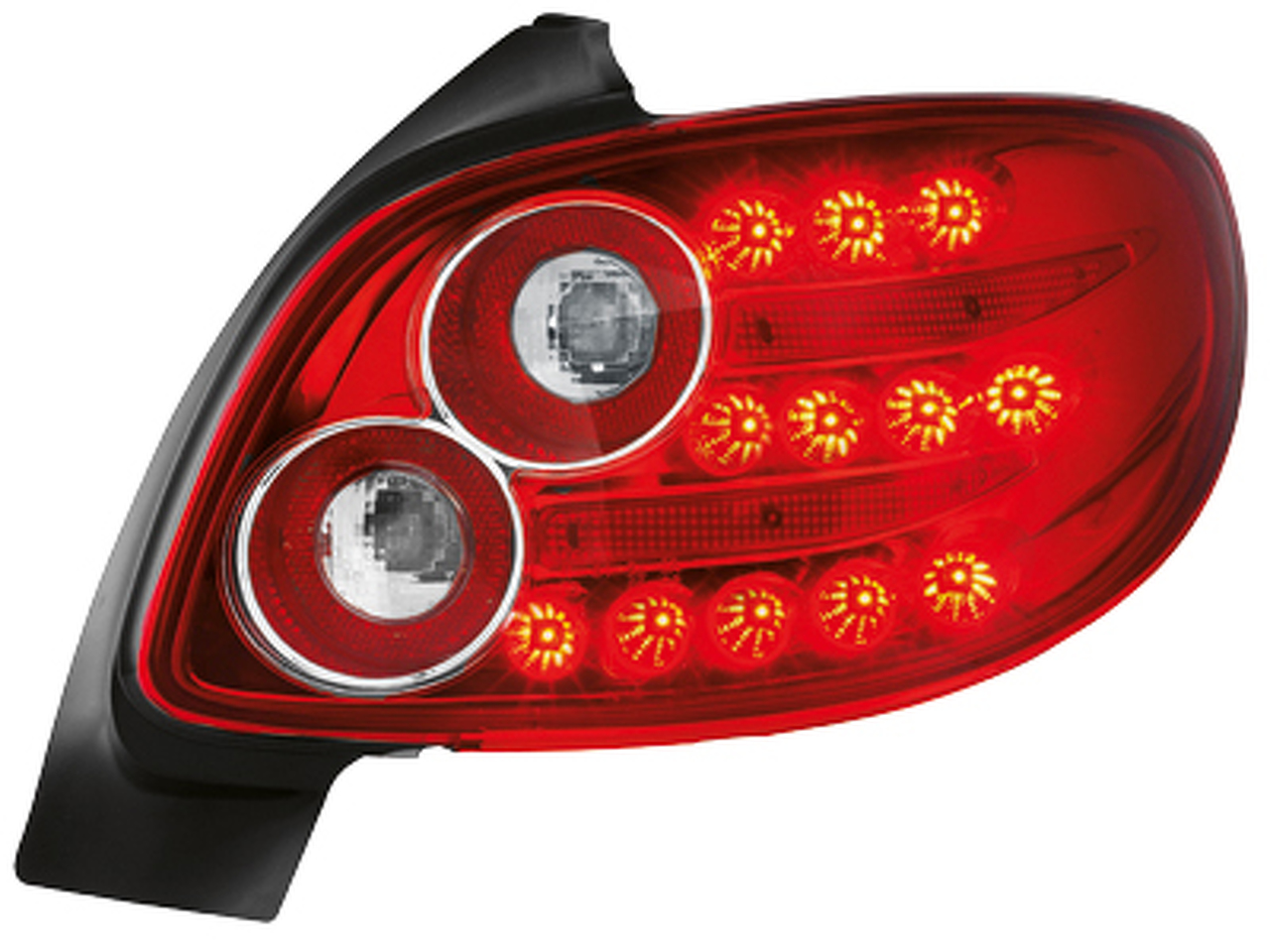

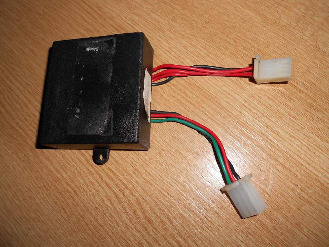

Van egy LED-es hátsó autó lámpám, amiben sajnos nem világítanak a LED_ek. Gondoltam megnézem, mi lehet a gondja, de világítás vezérlőt nem tudtam szétszedni, mert a panelje teljesen be van öntve egy műanyag kockába. (Lást csatolt kép) (A másik lámpa vezérlőjével működik, tehát nem a LED sorok a ludasak) A vezérlő működési elvét viszont szerintem értem. Három vezeték megy be: Föld, helyzetjelző, fék Négy vezeték jön ki: Föld, és a lámbában lévő három LEDsornak 1-1 szál. Ha felkapcsolom a világítást, a LED_ek nem túl erősen világítanak. Gondolom ebben az esetben a kis vezérlő dobozka nem 12V-ot ad a LED-eknek, hanem csak 8-10 körül. Ha fékezek, akkor viszont megadja a 12V-ot és teljes erőből világítanak. Plusz gondolom van benne egy túlfeszültség védelem is. Hiszen járó motornál az akksi töltés miatt több van a kábelekben mint 12V. A LED-ek pedig nem szeretik hosszú távon ha túlfeszt kapnak. A kérdés tehát: Tudnak-e valaki tervezni nekem egy olyan áramkört ami a fent leírtakat megvalósítja? Tudom, hogy kell hozzá pár technikai paraméter a LED_ekről, de most csak érdeklődnék, hogy valaki tudna-e segíteni?

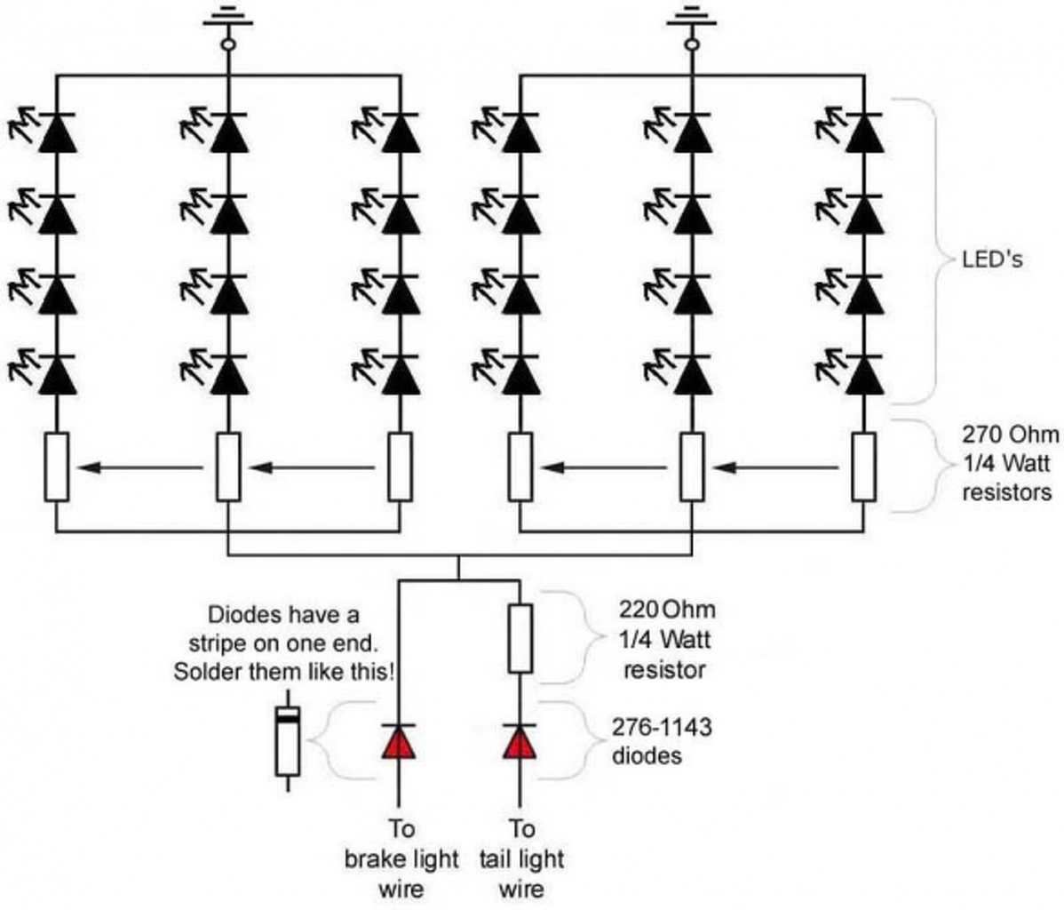

Találtam egy kapcsolási rajzot amiből talán ki lehetne indulni.
Az én lámpában is 3 LED sor van, viszont minden sorban más mennyiség: 1. sor: 5 LED 2. sor: 4 LED 3. sor: 3 LED Tehát úgy kellene gondolom az ellenállások értékét módosítani, hogy az én felállásommal jók legyenek. Noh ez az a pont amihez nem értek
Nagyjából 10mA-re max áramra vannak méretezve (14V körüli feszültséget feltételezve) az ellenállások.
5 LED-nél ez kb. 100, 3 LED-nél 560ohm. 4 LED-nél a rajz szerint 270 ohm. A világítás egy további ellenálláson keresztül csökkentett fénnyel megy. A te gyári paneled lehet, hogy profibb megoldás volt és áramgenerátoros megoldás volt. Ott nem függött a fény attól, hogy épp állt a motor, vagy volt töltés.
A gyári cucc egy 6x6cm-es dobozkába van beöntve, szóval valószínű nem csak pár ellenállás lehet benne
![]() Szétszedni sehogy nem tudom ugy, hogy ép maradjon az áramkör. Most arra gondoltam hogy panel mentén vágom félbe és akkor a nyákról meglehet állapítani az áramkört és ha szerencsém van az alkatrészek is rá vannak írva a nyákra. Ha lesz türelmem, akkor az alkatrészeket is kivagdosom valahogy a műanyagból és akkor már mindent meg lehet állapítani ![]() Csak hát iszonyú kemény anyaggal lett kiöntve, jó 1cm vastagon. Egyébként az áramgenerátoros megoldás mennyire nehezen kivitelezhető? Sajnálnám eldobni a lámpákat mert szépek (lásd csatolt kép) Újonnan nagyon drága, így viszont filléres alkatrészekből javíthatnám A hozzászólás módosítva: Márc 9, 2015
Közben körbe is vágtam és a vékonyabbik felét sikerült is lepattintani.
Ami ezután fogadott az elég meglepően ért! (Lásd csatolt kép.) Valóban nem pár ellenállás van benne ![]() Másik oldalát hogy hámozom ki azt nem tudom, de ha sikerülne is, rengeteg alkatrész lehet ott. Lehet a legjobb lenne új, egyszerűbb áramkört tervezni a LED-ekhez.
Hello! Elsőként azt kellene kideríteni, hogy a Led-ek a lámpában ténylegesen hogyan vannak bekötve. Hány Led megy sorba, hogyan-hova megy a három piros és a fekete. Mekkora áram folyik az üzemképes vezérlő felől, mikor a helyzetjelző ég és amikor a fék ég. Valamint a három pirosból melyiken van feszültség a két üzemállapot mellett.. Eztán lehet gondolkodni mivel-hogyan helyettesíthető a doboz.
Ez valami gyári hátsó lámpa? Én valami utólagos kiegészítőre gondoltam.
A 2 oldalnak meg kell egyeznie, nem lesz jó, amit találtál rajz.
A lámpa gyári igen. Ez a dobozka hozzá tartozik, bele volt építve.
Az tudom, hogy a rajz nem teljesen jó ide, de az elméleti működése ugyan az lehet ebben az esetben is. Amiket proli007 írt, azokat majd kimérem!
