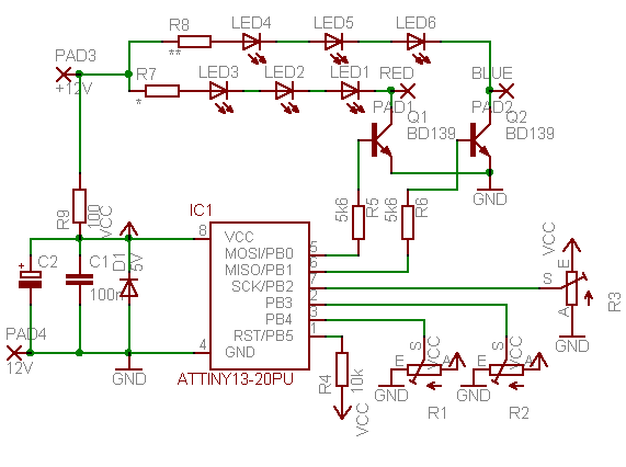

(#) Baresz hozzászólása Jún 30, 2009 /
Sziasztok! Sajnos nem nagyon értek az áramkörökhöz. Ezen az oldalon láttam a rendőrvillogó kapcsolási rajzát. (kék 3 szor villan, majd a piros is 3x; és igy tovább)
Nekem mentőbe kellene. A kérdésem az lenne hogy ezt a kapcsolást 12V-ról lehet üzemeltetni??? nagy fényrejű, lehetőleg nagy leddel lenne elkészítve.(a rajzot mellékelem).
Ha nem jó ez a kapcs rajz, kérlek titeket küldjétek el a már átalakított rajzot, hogy a haverral megcsinálhassuk.
Illetve még azt szeretném kérdezni, hogy a VCC a hozzátartozó nyilak, a PAD3; PAD4; PAD2 a BLUE írásnál az X -el mit jelent. Csak kérdezem, hogy az X -ek azt jelentik, hogy le kell testelni?
Sajnos még soha nem csináltam ilyet, és azt sem tudom hogy a haver mennyire ért hozzá. Esetleg egy értelmezést tudnátok küldeni hozzá???
(#) zenetom válasza Baresz hozzászólására (») Júl 1, 2009 /
Tisztába vagy vele hogy ez egy mikrovezérlős áramkör?
(#) Baresz válasza zenetom hozzászólására (») Júl 1, 2009 /
Sajnos nem! Én nem értek hozzá. Esetleg tudnál mondani valamit? Leginkább azért szeretnék ilyet házilag, mert készen 15-25 e Ft-ba kerül.
Ha tudsz kérlek segíts, mert nem igazán mennek le előlünk, és ebben a villogóban reménykedek hogy majd ér valamit. Segítséged előre is köszönöm.
Ha ennyire nem vagy jártas a dologban, akkor ez nehéz lesz, de ha valakit megkérsz akkor segít, én nem tudok, mert ebbe programot kell "égetni", mrámint a mikorvezérlőbe, és én olyat nem tudok.
(#) Bandusek válasza Baresz hozzászólására (») Júl 1, 2009 /
Ha esetleg nektek az is megfelel, hogy a vörös és kék LED csoportok két villanás után váltsák egymást, akkor egyszerűbb a megoldás. Nem kell hozzá se progi, se PIC, mindössze egy oszcillátor és egy 4017-es nevezetű IC. Ez utóbbi azt bírná csinálni, hogy az oszci minden impulzusára a 10 kimenetére egymás után ad magas szintet (végtelenítve). Ha a vörös LED csoportot az 1. 3. kimenetről, a kéket az 5. és 7. -ről vezérled, a 9. et pedig visszakötöd a reset bemenetre akkor a fent említett két - két villanás jön létre. Ha tényleg 3 villanás a követelmény (KÖHÉM-szőrszálhasogatás vagy ilyesmi) akkor az 54154 IC lesz a te embered, csak az kicsit drágább (cca. 40.- +100 Huf) és nagyobb. Írj ha tudok még valamit segíteni a témában.

(#) Baresz válasza Bandusek hozzászólására (») Júl 1, 2009 /
Szia! Megfelelne. Le tudnád rajzolni? A lényeg az lenne hogy kb. 6-6 led villogjon a nagyobb fény érdekében. Köszönöm.
(#) krissz555 válasza Baresz hozzászólására (») Júl 1, 2009 /
Ezt találtam most gyorsan Bővebben: Link Bővebben: Link2 potik segítségével tudod álítani, hogy mennyit villogjon a piros és hány villanás után váltson kékre!
