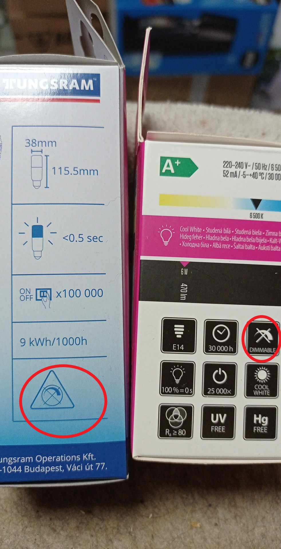

(#) SzilCsong hozzászólása Aug 18, 2023 /
Vettem 220-as ledes izzókat... ööö....égőket...ööö ....fényforrásokat
Nem volt olcsó, hihetetlen, de nem kínai.
Kérdés: ezt beköthetem-e dimmeres szabályzóra? Ill. hol látok erre való utalást a dobozán?

(#) kaqkk válasza SzilCsong hozzászólására (») Aug 18, 2023 / 1
Ill. hol látok erre való utalást a dobozán? Nézd körbe van hat oldala elvileg 4 en írás is van ....
(#) szs válasza SzilCsong hozzászólására (») Aug 18, 2023 /
Körte! Ezt nem írtad még
Ezt véletlen (tényleg véletlen) tudom.
Az úgy volt: a nejem vett Osonba olcsó LED-körtét, aztán otthon kiderült: 1000 ft-al többet fizetett érte, mint a polcon olvasta. Megnéztem a dobozt: rá volt írva, hogy szabályozható, és szó szerint úgy, a "dim" szócska szerepelt. De a pontos mondatra nem emlékszem. (Simán: valaki visszadobta, mint szokták -csak pont nem jó helyre. Még jó, hogy nem a virslik közé. Mert szokták úgy)
Tehát ha látod (és véletlen sem "not dim"), akkor dimmelhető.
Nekünk semmi szükségünk a dimmelhetőre, de csak ezért nem mentünk vissza Szigetszentmiklósra, hogy igenis cseréljük vissua az olcsóbra

(#) Macsek71 válasza SzilCsong hozzászólására (») Aug 18, 2023 /
Ha nincs szöveg, vannak képecskék
Ezek nem dimmelhetőek ...
(#) pipi válasza SzilCsong hozzászólására (») Aug 18, 2023 /
3 esélyes a dolog... 1. Ha rá van írva, hogy dimmelhető, 2. ha nincs ráírva akkor nem...
3. Az izzós dimmerek kb min. 40W terhelést szeretnek, a kevés wattos ledekkel vibrálhat, vagy akármit csinálhat akkor is ha dimmelhetők...

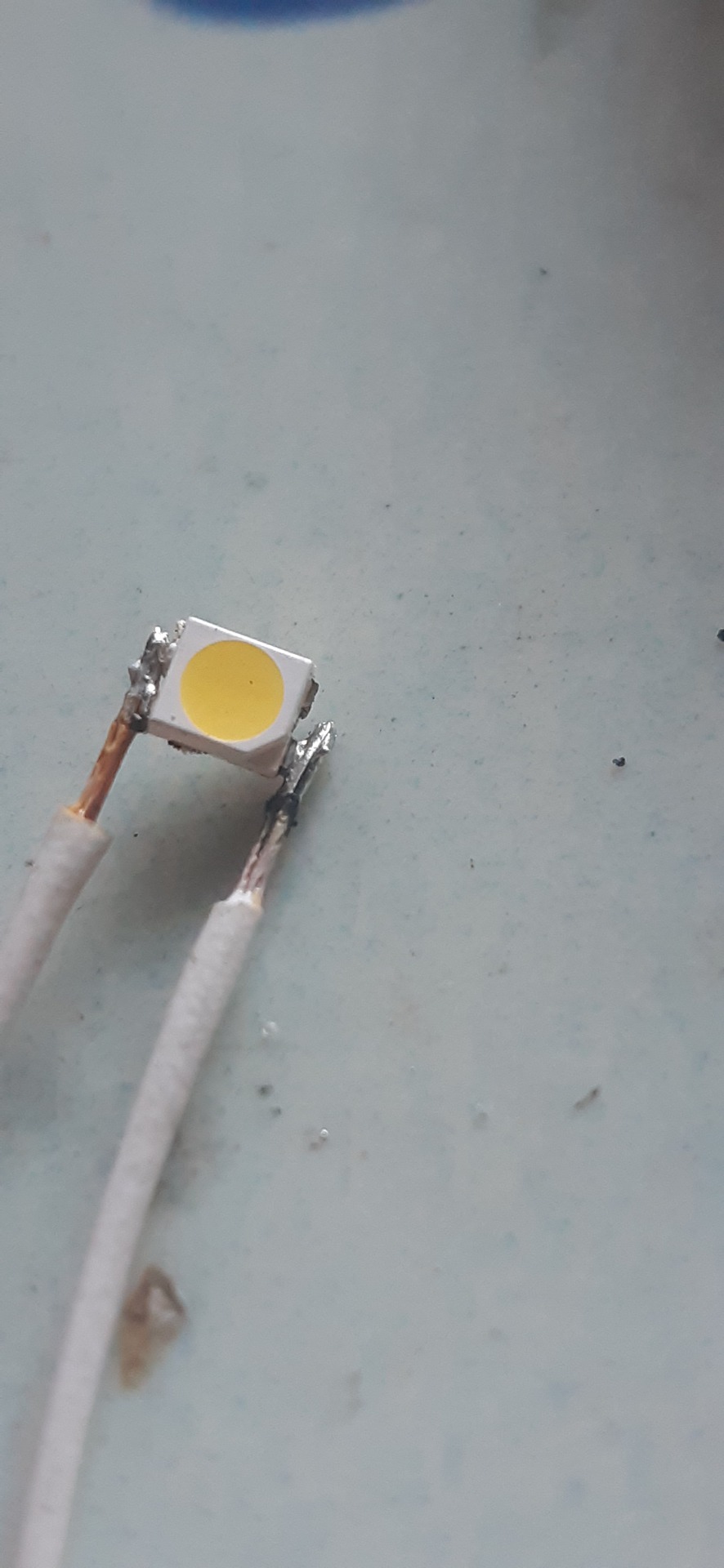

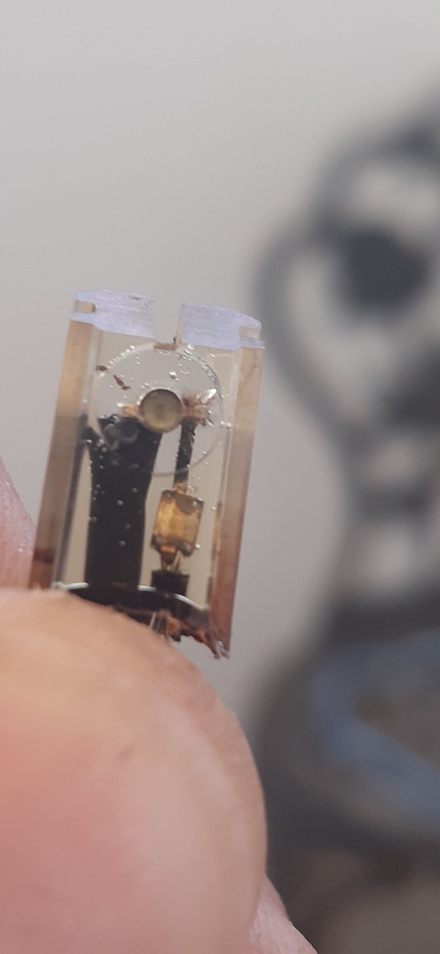

(#) zsa hozzászólása Okt 18, 2023 /
Sziasztok. Kávéfőző csészevilágítás led cseréjében kérném ki tanácsotokat. Milyen ledet vegyek?
Kép az eredetiröl , be van öntve a led egy tokba . 2 színű fehér/(sárga vagy narancs ) polaritás váltással változik a szín .
Ilyen szinben 2 színü ledet nem találtam . Igy elképzelésem az lenne hogy egy fehér és egy sárga ledet tennék egymás mellé polaritást felcserélve párhuzamosa .
A gondom a színes smd ledel van kicsi a fénye 5cm röl nem villágítja meg a csészét szóval kicsi a fénye.
Milyen ledet ajánlanátok aminek erős a színes fénye? 3.5v / 2.5v 20mA tokméret max 5x10x3 mm
A képen a fehér led aminek jó fénye van de nem tudom tipúsát.
(#) antikzsolt válasza zsa hozzászólására (») Okt 18, 2023 /
Elsőre ezt találtam.
(#) zsa válasza antikzsolt hozzászólására (») Okt 18, 2023 /
Köszönöm ez a fehér biztosan . De sárga vagy narancs is kellene aminek nagy fénye van .. jellenleg amiket próbáltam kicsi fényük volt . Igaz nem ez a típúsú led mint a fehér.
Nem tudom nincs tapasztalatom ledek fényerejénél mekkora az az érték ami 5cm re szépen villágít, nappal is .
