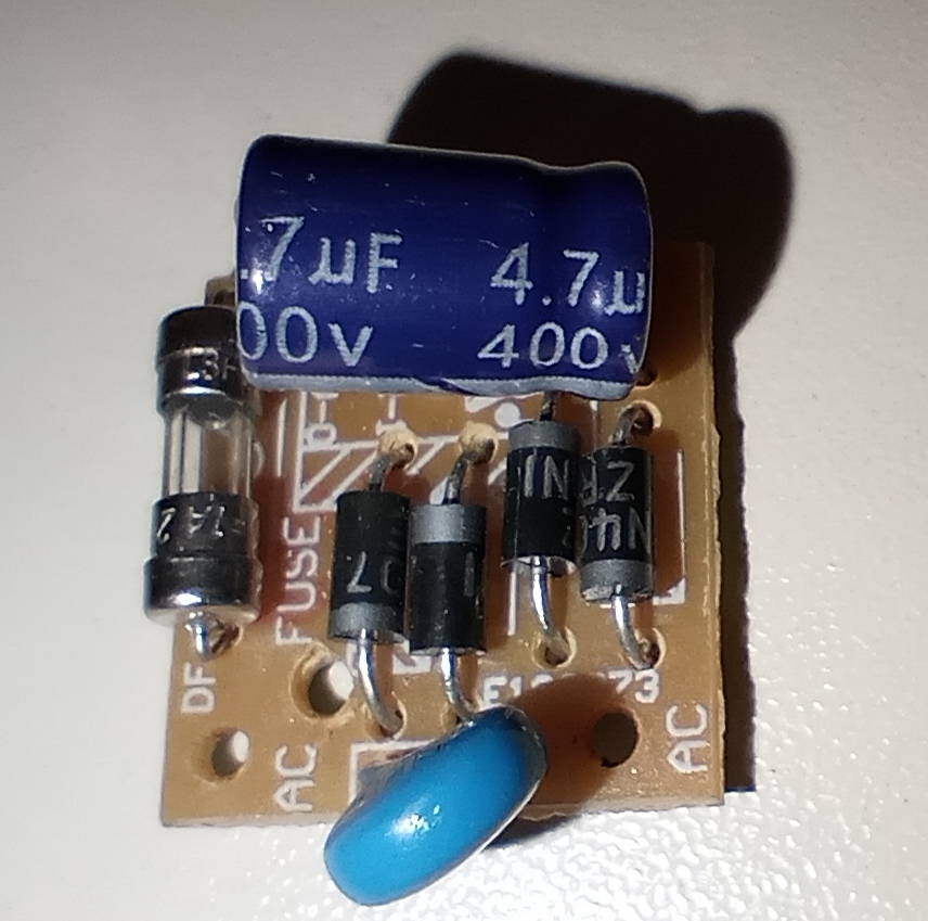

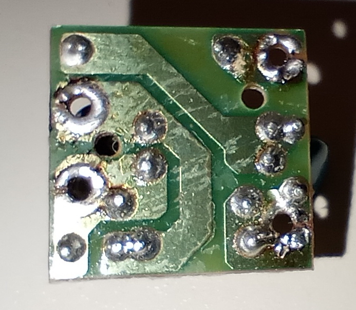

Kíváncsiságból szétszedtem egy 4 különböző színű LED-ből (kék, zöld, sárga, piros) összeállított 100 LED-es sor tápegységét. Ez egy kb. 2x2x3cm-es dobozkában volt. A látottakon egy kicsit meglepődtem! Nem értem, hogy van megoldva az áramkorlátozás? Lefotóztam a panelt és visszarajzoltam a kapcsolást. Az összes LED egyetlen sorba van kötve, áramkorlátozó ellenállást nem találtam sem a dobozkában, sem a vezetékben. Szerintetek mi a megoldás?
(#) antiktelefon válasza KU202M hozzászólására (») Feb 28, 2023 /
Sehogy, a ledek lábával van sorba kötve ellenállás vagy többet kötnek össze, mint a max nyitófeszültség.
(#) KU202M válasza antiktelefon hozzászólására (») Feb 28, 2023 /
Majd még tüzetesebben megnézem, de nem láttam soros ellenállást (az öszes LED egy sorba van kötve). A "többet kötnek össze, mint a max nyitófeszültség" mit jelent? A sorba kötött LED-ek nyitófeszültsége nagyobb, mint a tápfesz? Akkor hogy világít?
Úgy, ahogy írtam, a zsugorcső alatt ellenállás. Egy 3.2V LED már 3V-on is világít, de nem fog megfutni még jó esetben.
(#) compozit válasza KU202M hozzászólására (») Feb 28, 2023 /
A varisztor helyett inkább egy kondit kellett volna betenni.
(#) Bakman válasza compozit hozzászólására (») Feb 28, 2023 /

(#) KU202M hozzászólása Márc 1, 2023 /
Egyébként antiktelefonon kívül van valakinek egyéb ötlete a felvetett kérdésemre?
(#) Massawa válasza antiktelefon hozzászólására (») Márc 1, 2023 /
Söt elvben az sem kell, hiszen a 100 LED összesitett nyitofeszültsége akár 300 V is lehet. Csak az a feszütséget és áramot tudják felhazsnálni, ami a 4,7 µF kondin kialakul. Ha azt “elvilágitják” akkor szépen kialusznak, mert a Graetzen csak ismét a csucspontban lesz elég feszültség a szalag begyujtására.
Azaz egy önmüködö PWM modulacio alakul ki a Graetz meg a LEDek között, ezért nem kell a sorba kötött áramkorlát.
(#) KU202M válasza Massawa hozzászólására (») Márc 1, 2023 /
Köszi! Egyre izgalmasabb a dolog! Ilyen kapcsolással még sehol sem találkoztam.
(#) Massawa válasza KU202M hozzászólására (») Márc 1, 2023 /
Hát igen kell egy kis agyzsir ha valakik ilyen olcson akarják megoldani a feladatot.
(#) antiktelefon válasza KU202M hozzászólására (») Márc 1, 2023 /
Semmi extra nincs benne, pontosan annyi, amit mondtam. Soros ellenállás és túlméretezett nyitófesz. Amúgy esélyes sokkal nagyobb kondival és 240V körül LEDek hullanának már, mert 320V dc lenne és a színes ledek 3V alattiak. Szerintem 1-2 ellenállás is kell legyen, nem túl nagyok.
A kék LED biztos nem 2 V alatti, meg a sárga sem. És nem kell hozzá semilyen ellenállás, csak egy mérömüszer amivel kimérik a lánc nyitö feszültségét.
Aránylag pontosan elirtam hogyan mükôdik.

Ha 280 V a lánc nyitofeszültsége az 100 Hzes periodus 1/3-ában fordul elö, azaz a 10 ms idöböl csak 3,3 ms magasabb feszültség mint a lánc nyitofeszültsége, azaz csak ennyi ideig folyik áram. Ezt optimalizálják a 4,7 µF kondival, ami felveszi a 280 feletti feszültség egy részét ( feltöltödik). Majd amikor a szinusz már esik a csucsrol egy kicsit még tartja a feszültséget, majd kisül a LEDek nyitofeszültsége alá. Majd eltelik 6,7 ms ( azaz kihülnek a LEDek ismétlödik a folyamat). A LED hordozoja azaz 2szer annyi idö alatt hülhet ki mint amennyi idö alatt felmelegszik. Ez egy jo arány. Sok más applikácioban a LEDeket ( pl lézer) gyakran tizszer nagyobb árammal gerjesztik nagyon rövid idöre, söt ha nagyon kell akkor még hütik is, hogy a szubsztrát nem melegedjen át, mert az már káros. Nyilván, hogy ilyen szalag esetében pár kisérlettel megállapitották az optimális nyitofeszültséget ( a LEDek számát vagy tipusát), hogy minden müködjön.
A LEDek tulterhelése a 324-280 Voltos tartományban mintegy 15%, azaz, ha 20 mA a névleges áram akkor az 23 mA csucsra megy fel az 3,3 ms idöablakban 100x másodpercenként. Ezt a LEDek gond nélkül elviselik.

(#) Bakman válasza KU202M hozzászólására (») Márc 1, 2023 /
Lásd melléklet. A LED-nek azon tulajdonsága van kihasználva, hogy akkor is világít, amikor nem a névleges feszültség esik rajta (árma folyik át). Tegyük fel, 1.75 V-tal számolnak. 230 V egyenirányítva és szűrve kb. 325 V. Ha 185 db LED van sorba kötve, akkor mindegyikre jut kb. 1.75 V, a rendszeren 10 mA fog folyni. Biztos-ami-biztos alapon raknak be 200 LED-et, egy LED-re ekkor jut 1.625 V. Ha a feszültség megemelkedik 250 VAC-ra (352 VDC), akkor minden LED-re jut 1.76 V (~ 5 mA), még bőven belefér. Igaz, így ingadozik a fényerő, akár szemmel látható módon is.
A konkrét kapcsolásban a konkrét LED-ek karakterisztikájával kell számolni (számoltak a tervezők), a mellékletben lévő grafikon egy Kingbright LED adatlapjáról van (DLA/6SRD).
Ha biztosítod, hogy ne kapjon túl nagy feszültséget, nem kell áramkorlátozás, de szabályzott körülmények között biztosabb a LED hosszú élettartama, mert a LED esetleges melegedésével sem árt kalkulálni stb.
Csakogy, a szabályzás pénzbe kerül, nevezett fényfüzérnél pedig valószínűleg az ár az elsődleges szempont, minden más huszadrangú, még talán az érintésvédelem is.
