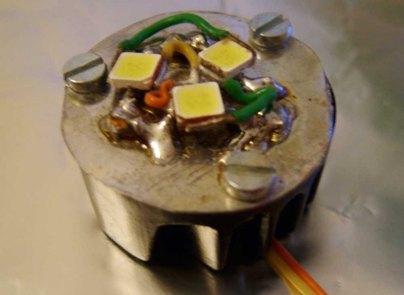

(#) Kicsa hozzászólása Márc 17, 2010 /
Smd power ledek ti hogy kötnétek be?
Nevezetesen Ő róluk lenne szó.
Mindent párhuzamosan? Vagy esetleg sorba?
Meghajtásra valami fix áramú áramgenerátort gondoltam de egyenlőre nem tudok dönteni a bekötésükről.
Egy izzóban olyan 15-20 db-ot szeretnék elhelyezni elég kis helyre,világítás céljából.
Illetve a hűtésel is gondban vagyok,mivel elég kicsik,hűtőfelület kivezetés pedig nincs. Erre is várnék ötleteket,én nekem már a vízhűtés is megfordult a fejemben a főoldalon szereplő cikkel kapcsolatban.
Tudnátok segíteni nekem tanácsokkal?

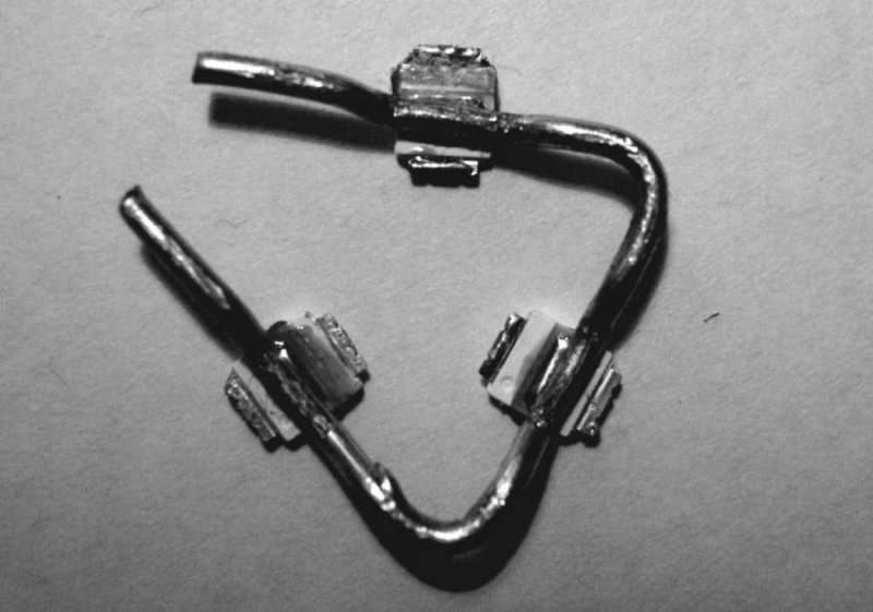

Cree MX6-ból 3-at sorosan összekötve így szereltem fel ónozott, 1,8-as rézhuzalra.
Felforrasztottam 0,4-es tükörlemezre, amit hővezető pasztával, csavarral hűtőbordára raktam.
Ennél érdemes nagyobb hűtőt választani, 45x45x12 mm-es proc hűtő legalább.
