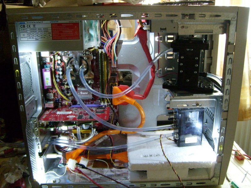

(#) Kicsa válasza Bell hozzászólására (») Ápr 9, 2010 /
Értem én...csak most itt van 400 db ilyen ledem,dobjam el?
Most építek egy vízhűtést,épp ma fejeztem be. Kapott a ház egy kis világítást,az említett ledekkel kísérleteztem.
4 db ilyen ledt kötöttem sorba,minimális ellenállással megy most labortáp 12V-ról. 150 mA-t kapnak,és sötétben az egész ház fényárban úszik. Szerintem nem rossz ledek ezek...sőt...
Ja igen,egyenként egy kb 20 mm*10 mmes nyák lapra vannak forrasztva,középen pedig egy kis elválasztó sávot martam nekik. Így a ledek a nyákkal együtt kézmelegnél alig melegebb fél óra járatás után.
Üdv Kicsa
