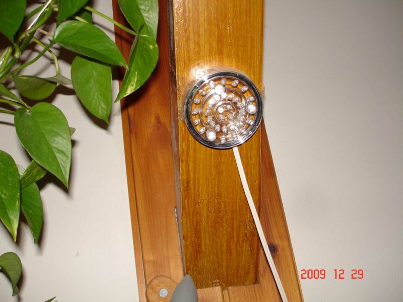

más : valaki próbálta már az apróhirdetés oldalon(itt) kínált 1W os smd ledeket? én a vaterán vettem fehér 20ma ledekból raktam össze lámpát döglött kompakt fcsö házába. eredmény : kb 15fokos nyilásszög minden féle lencse nélkül, kb 50 db van benne kb 3,5 w telj. kicsit 40-50 fokos melegszik elötte csináltam ugyanezekböl 1w lámpát is19 leddel.az nem melegszik ha valakit érdekel rakok fel képeket

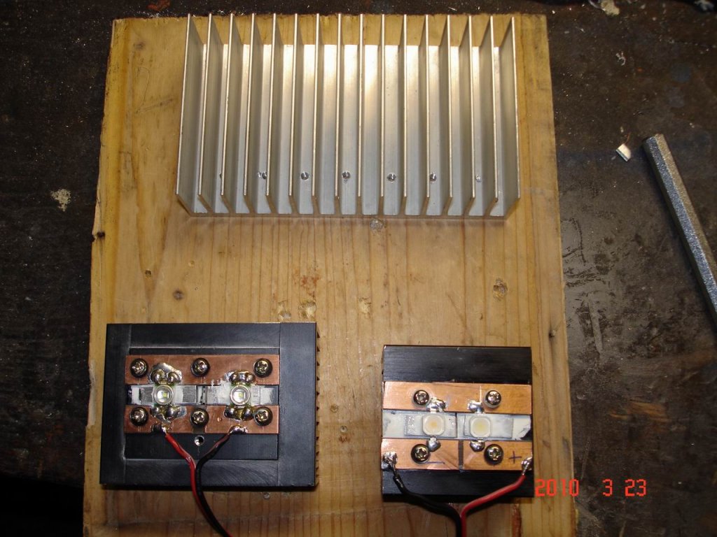

Most szólok, hogy az a borda szerintem kevés lesz annyi lednek. Majd rakok fel képet, hogy én mekkorára raktam 4db ledet. Mekkora áramról járatod?
kb 150ma

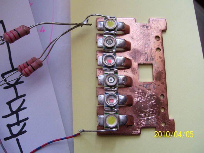

langyos mind sorba 17v-ról sorba 5,5r (4x22r) piros kék sárga zöld 2xfehér

Ahogy ígértem, felteszek pár képet az egyenlőre tesztüzemben működő LED-es világításom egy részéről. Az első képen az van, hogy mekkora bordán voltak először a ledek, aztán pedig, hogy most mekkorán vannak. Így ezen a bordán 30-40°C körülire melegszik. Aztán kép arról hogyan világít. Nekem áramgenerátorról megy 2-2db sorbakötve.
A sorrend felcserélődött!!!
