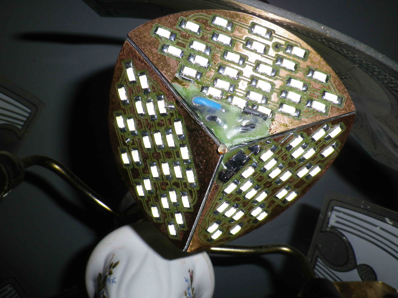

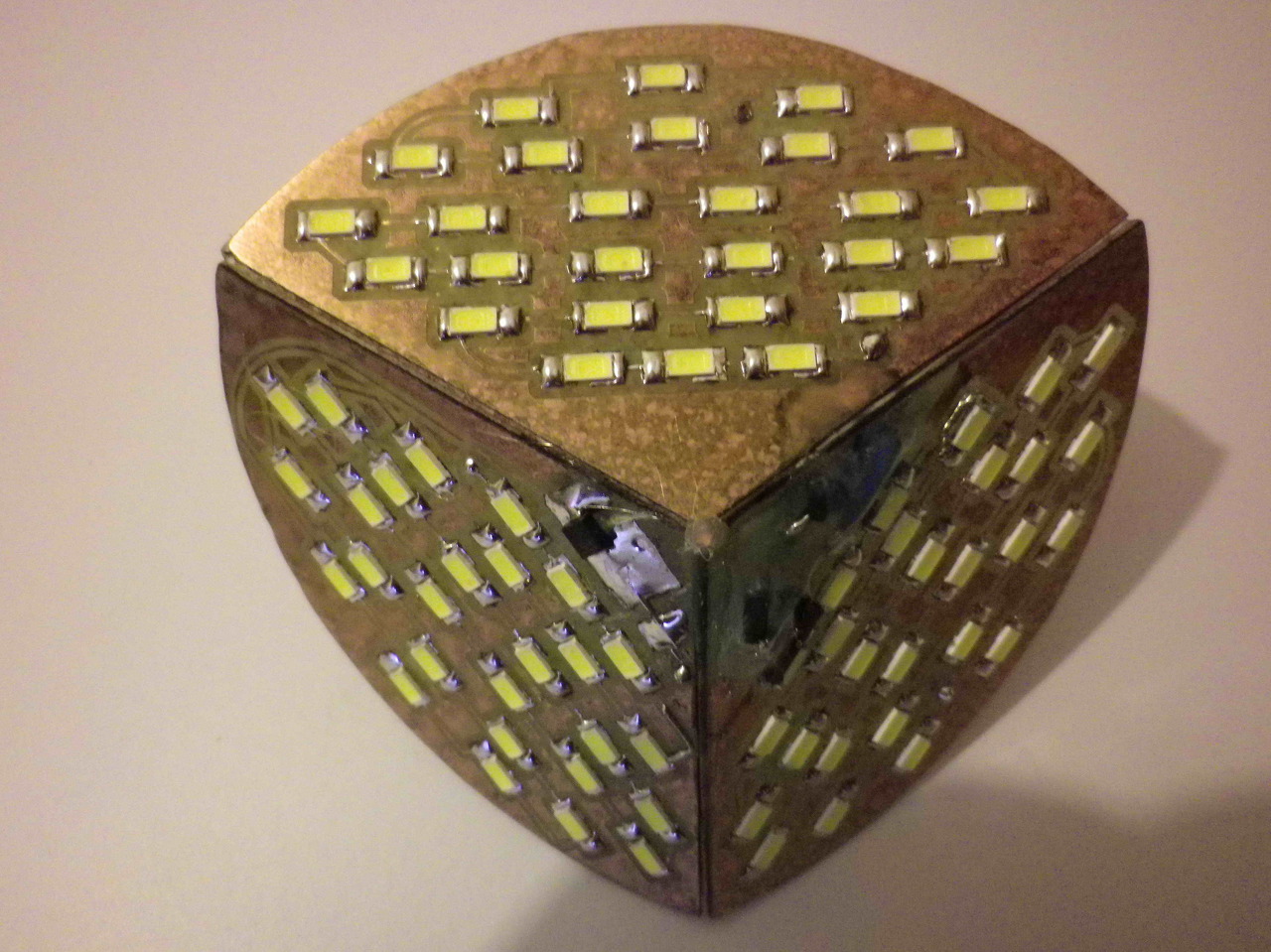

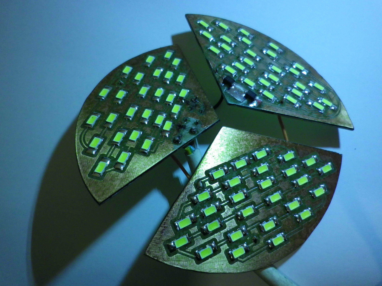

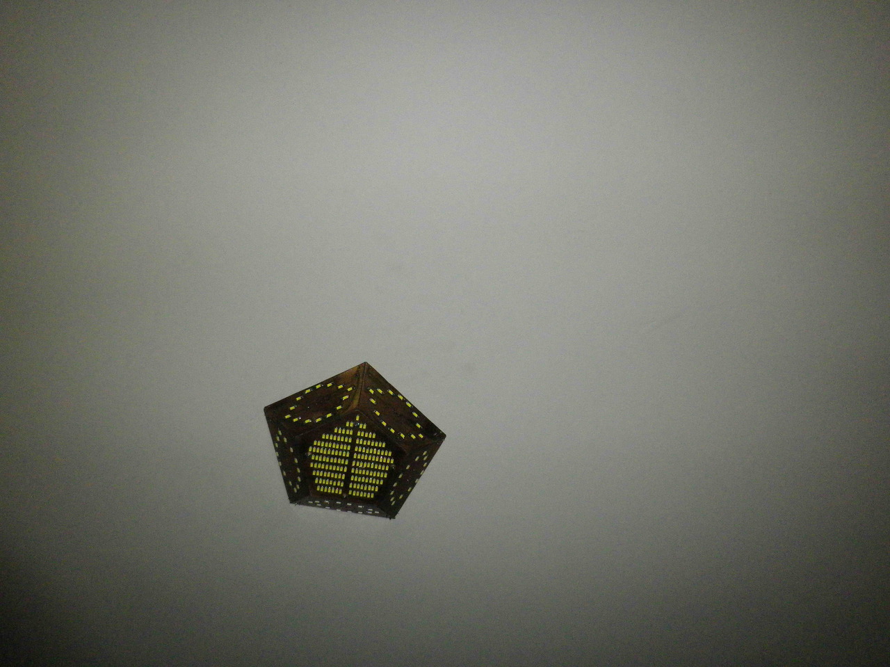

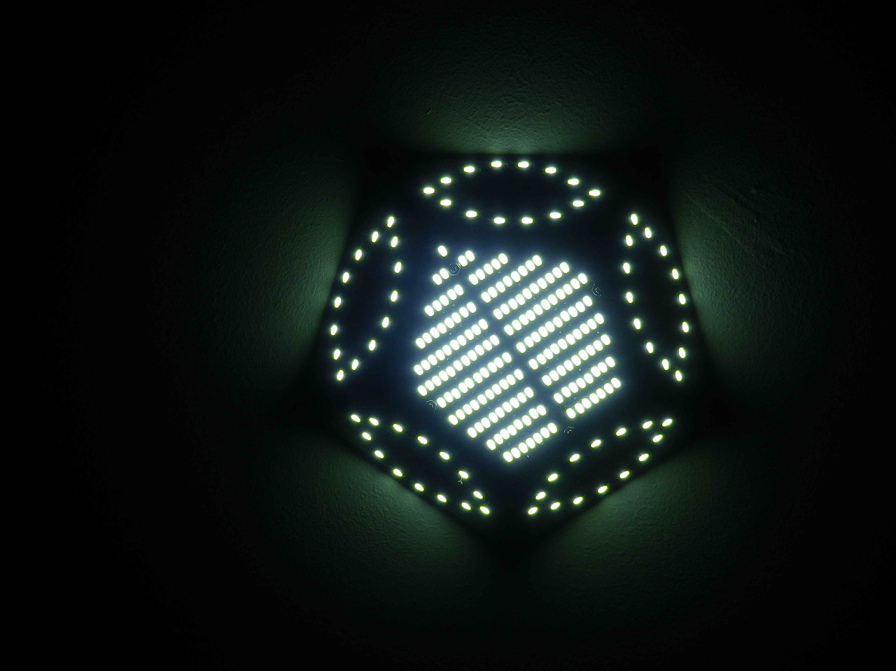

Elkészült az ötszög alakú ledlámpa. Összesen 231 db ledet tartalmaz. Az ötszög 161 db-ot. A trapézok 14*7 db-ot. 7-es sorokba kötöttem a ledeket, elöttük 180 ohmos ellenálás. Led vezérlő trafó hajtja, kb 23 voltra letekerve. A lámpa belsejébe applikáltam még egy 8X8-as ventillátort. A mennyezeti gipszkartonba egy 7cm átmérőjű lyukat vágtam, ezen szívja ki a meleg levegőt a panelről. Ventillátorral együtt 0.42 A áramot vett fel. Ez pont 10 W. Fényerő remek. Melegedni nem melegszik a lámpatest.

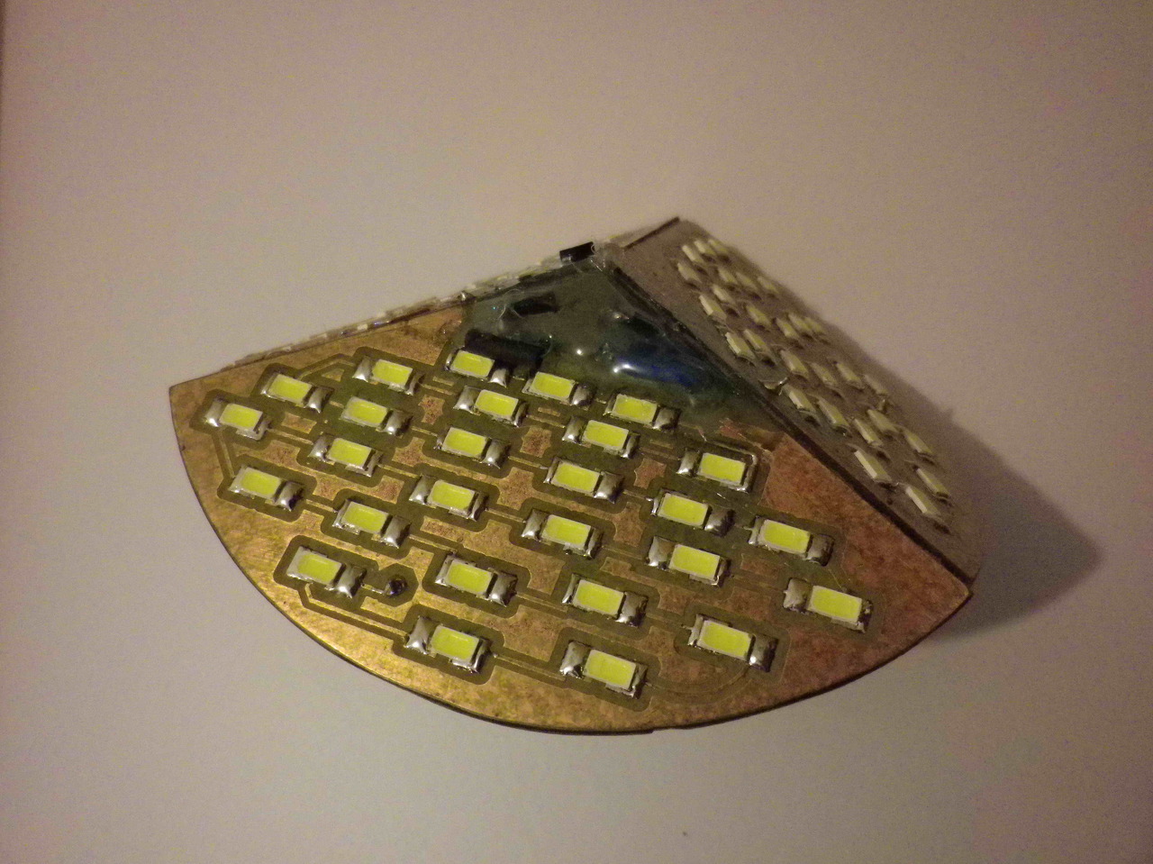

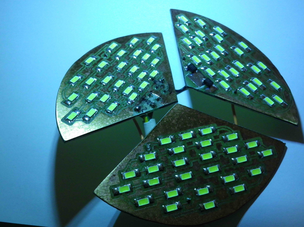

Másik projekt. Egy kis help. Ezt a normál foglalatú Ledes világító testet akartam kipróbálni, amikor csak egy nagy durranásig jutottam a hálózati áram rákapcsolásakor. Amint a képeken látszik néhány vezetősáv leszakadt. Vajon hol keressem a hibát? Kicsit félve dugnám be újra. Gondolom a nem azért szakat le, mert vékony volt a vezetősáv. Bal oldalon van a hálózati áram, középen az egyenirányító híd, jobbra a pozitív és negatív kimenetek. Egy kis tanácsot, segítséget szeretnék. Köszi.

Nagyon jól sikeredett. Mikor láttam először azt hittem hogy valami scfi filmből lett kiszedve. Gratulálok. A ventit személy szerint fújásra tenném. Jobban megkeveri a levegőt. Bár nem tudom hogy is néz ki a belseje. A ledek szabályozhatóak?

(#) Bakman válasza killer9 hozzászólására (») Dec 8, 2015 /
Szerintem egyszerűen túl közel vannak egymáshoz a vezetősávok és átütött. A teliföld is az ív kialakulását segíti.
(#) killer9 válasza antikzsolt hozzászólására (») Dec 8, 2015 /
Köszi. Tetőtéri beépítés, nyáron nagy forróság van fölötte. Nem akartam forró levegőt fújatni a ventillátorokra. Igazából felesleges, mert amúgy sem melegszik. A fényerőt a tápegységen levő feszültség állító potival tudom még feljebb állítani. 23-28 V-ig szabályozható a kimeneti feszültség. 23 V-ra van állítva, így nem kell napszemüveg az ott tartózkodás ideje alatt.

Elkészült a zárlatos projekt is. Valóban zárlat lett először a vezető sávok miatt. Lekapartam a közelben levő vezető sávokat. Közben két hibát is találtam. Második zárat a dióda híd miatt volt. Gondolom első bedugáskor hazavágtam. Csere meglepő módon világított.
3*27 led ,összesen 81 led van sorba kötve. B250D végzi az egyenirányítást, CL40 M45 végzi a vezérlést 40 mA-re. 31 fokot mértem, szerintem a sok led miatt így gyengébben is világít.
Viszont, úgy vettem észre hogy ez villog. Lehetséges? Hogyan lehet orvosolni. A tápegységes panelok nem villognak.
Hogyan tudnám megmérni, vagy kiszámolni a tényleges teljesítményét?
A hozzászólás módosítva: Dec 8, 2015

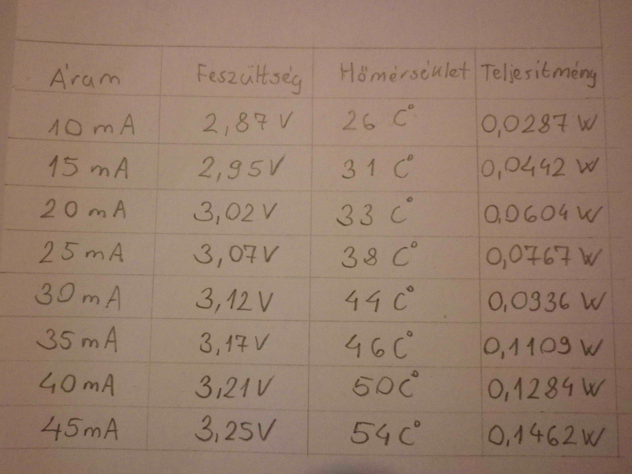

Csináltam néhány mérést a ledről. 5730-as típus.

Azért villog, mert az egyenirányított váltóáram után nincs semmilyen tápszűrés (kondenzátor).
(#) killer9 válasza Bakman hozzászólására (») Dec 8, 2015 /
Elektrolit kondi kell vagy másik? Mekkora kapacitása legyen?
40 mA-re elég lehet 1-2 µF is, ami 400 V-ot kibír. Javaslom X2, 250 V AC típusú használatát.
(#) mtomihun válasza killer9 hozzászólására (») Dec 8, 2015 /
Rakj bele kondit, én 10µF ot tettem, viszont akkor 300V fölött lesz a fesz, és a 81db led kevés lesz, el fog szállni a cl40. Kell bele 105db led.

Teljesítményt hogy tudnék mérni vagy számolni?
Kevesebb LED-hez jó lehet a kondenzátoros előtét, itt találsz bőven infót: Bővebben: Link. Teljesítményt ki lehet számolni, le lehet mérni. A rákapcsolt feszültség és a felvett áram szorzata.

A bemeneti feszültséget tudod mérni. Az áramot egy soros ellenálláson, pl. amit papus51 javasolt, mért feszültségből vissza lehet számolni.
A hálózati feszültség effektív értéke 230 V névlegesen. Ha egy ellenállásra 230 V egyenáramot, vagy a hálózati feszültséget kötöd, mindkét esetben ugyanannyi lesz a termelt hő. Jó esetben a műszer az effektív értéket mutatja. 230 V-os hálózatban a feszültség csúcsértéke kb. 310 - 320 V, a műszer mégsem ezt mutatja, tehát amit leolvasol róla, azzal számolhatsz is.
Egy LED-en (esetleg egyszerre többön) mérni feszültséget nem jó irányvonal, mert a LED nem lineáris alkatrész, A feszültség növelésével nem egyenes arányban nő az azon átfolyó áram.
