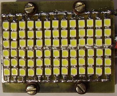

(#) interferi hozzászólása Dec 27, 2008 /
Hello Én is készitettem néhány melegfehér SMD led es lámpát egy kisebb 21 és egy nagyobb 78 . 3-3 sorba kapcsolva 150 ohm os ellenállással 12V kapcsoloüzemü táprol hajtva . A kicsi olvasáshoz (150mA) használom a nagyott (510mA) asztali lámpának (a 35W os halogént váltottam le vele) de áramszünet esetén szobavilágitásnak is jo.

(#) interferi válasza Sir-Nyeteg hozzászólására (») Dec 27, 2008 /
Hello A led nek darabja brutto 50Ft . A nagyobbik a 35W os halogén asztali lámpánál több fényt ad.
