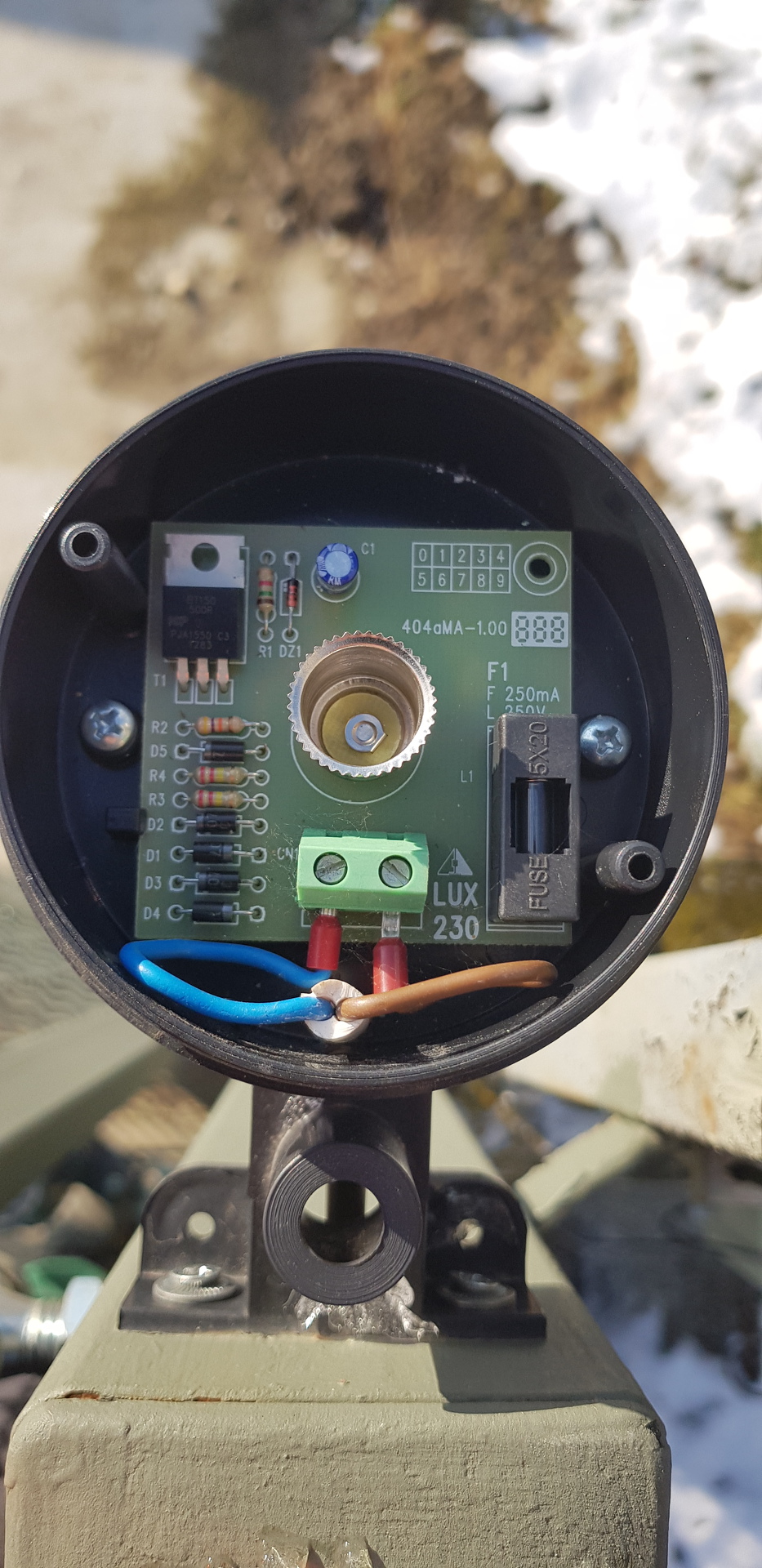

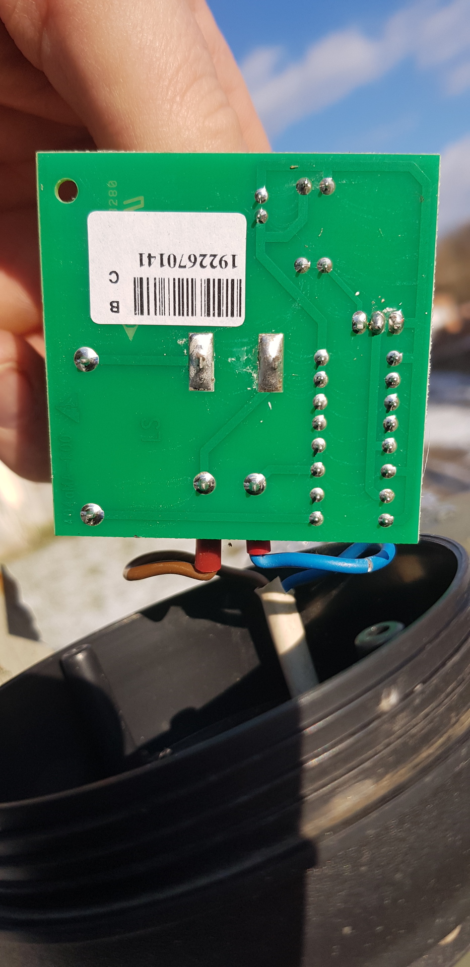

(#) Pedrobácsi hozzászólása Feb 16, 2021 /
Sziasztok! Az lenne a problémám, hogy a kapuvillogóm mindig kiég (28W izzó).
Próbálnám helyettesíteni LED-es fényforrással, viszont a teljesítményfüggő kapcsolás miatt az csak világít kis fényerővel! Mit lehetne vele csinálni?
(#) Gafly válasza Pedrobácsi hozzászólására (») Feb 16, 2021 / 1
Sajnos ezek a mostani izzók nem olyanok mint régen.
Régen minden jobb volt.
Vékony izzószál, satnya minőség -> gyakori kiégés, különösen villogtatva.
Megpróbálnék "békebeli" varrógép/hűtőszekrény izzót beletenni, szerintem az tovább birná mint a mostaniak.
Ahogy nézem nagyobb teljesitményűt is elbirhat (de nem biztos) az eletronika, vastagabb izzószál -> hosszabb élettartam.
Vagy ha mindenképpen LED-es fényforrás, akkor meg lehet próbálni az izzó foglalattal párhuzamosan tenni egy ellenállást. Vigyázat, melegedni fog! Próbálgatással (nagyobb értéktől lefelé, akár több darabból is összerakva) kell kikisérletezni hogy mekkora kell bele, ahonnan már villog. A jobb felső negyedben, ahol a feliratok vannak, el is férhet egy ilyen, csak két lyukat kell fúrni.
(#) Hutty válasza Pedrobácsi hozzászólására (») Feb 16, 2021 / 1
Lehet, cserélni kellene az egészet kompletten LEDES -re. Ez egy tirisztoros villogtató, amihez kell a lámpa árama.
Ha vicces kedvemben lennék, egy elromlott led-lámpát, ami a meghibásodás miatt villog, tennék bele, oszt jónapot.
(#) Pedrobácsi válasza Hutty hozzászólására (») Feb 16, 2021 /
Az nem lenne rossz, csak nem hogy nem villog hanem teljesen halványan világít, nem teljes fénnyel
