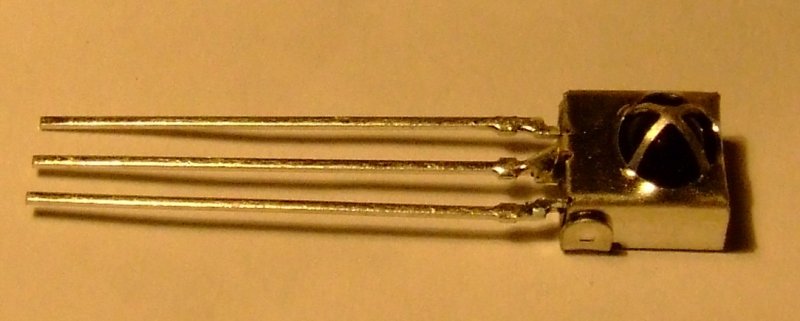

(#) Skip hozzászólása Nov 29, 2008 /
segítséget szeretnék kérni egy INfra senzorral kapcsolatban.
nincs ráírva semmi és nem tom hogyan tudnám működtetni. kép csatolva
annyi hogy a külső fém burkolat a középső lábhoz van rögzítve ebből következik szerintem, hogy az a GND!
ugyanilyen kinézetű (minden ugyanúgy néz ki rajta) szenzorom van még itthon csak azt egy kicsit előbb vettem azzal tökéletesen működik. ebből az új fajtából meg van vagy 15 db ezért kellene nekem ezt használnom...azt a lábkiosztást használom amivel az előző működik(ha van infra fény akkor OUT on 0V ha nincs akkor 5V! most ennél az újabbik senzornál ha nincs infra led előtte akkor jön ki az 5 volt az out lábon! ha oda rakom a világító infra ledet akkor is marad a +5 Volt! ha viszont elkezdem ráncigálni a senzor előtt igy gyorsan jobbra balra akkor leesik a feszültség az out lábon!
mindenképpen szükségem lenne néhány ilyen infra kapura de sajna nem mükszik! ha valaki tud vmi tippet az légyszi ossza meg! köszi:
Skip
(#) Skip válasza Skip hozzászólására (») Nov 29, 2008 /
még annyira rájöttem hogy ha leszedem a burkolatot akkor oda rá van írva hogy FB83 és 1810 de gúgli semmit nem mond róla nekem
(#) niedziela válasza Skip hozzászólására (») Nov 29, 2008 /
Szia !
Szerintem ez egy PIC1018 IR receiver
lábak:
1, OUT
2, GND
3 Vcc +5V
NPN tehát infra jelre alacsony szintet kapcsol.
Nem pontosan értem amit írsz, a régebben vett infra nem így működik...stb
Mit szeretnél csinálni ?

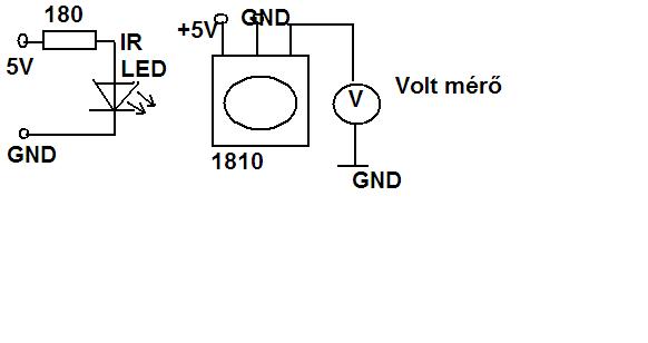

(#) Skip válasza niedziela hozzászólására (») Nov 29, 2008 /
csak ilyen egyszerű kapcsolással próbálkoztam! (bocsi bocsi igen ez a paint)
éshát igy nem nagyon megyeget folyamatos 5V az outon! vagy 10 db 3 lábút kipróbáltam és semmi változás! berakom azt az egyszem ugyanígy kinéző 3 lábút úgy működik mintha muszáj lenne

(#) _JANI_ válasza Skip hozzászólására (») Nov 29, 2008 /
Az PIC-1018SCL adatlapja alapján az nem csak egy sima infravevő! Szóval a lednek kell egy 38KHz-s alapjel és ezt kell vezérelni, hogy a vevő is érzékelhesse! Semeddig sem tart összedobni egy 555-ös oszcillátort! S a Segédprogramok / Astabil multivibrátor 555-el is segít a méretezésben. Egy próbát megér!
Adatlap szerint valóban kell freki ezen a típuson.
R1 = 18K
R2 = 8K
C1 = 1nF
Próbáld ki. Sajnos elég feledhető ez a PIC1018 igy.

(#) niedziela válasza Skip hozzászólására (») Dec 4, 2008 /
A rajz jó, csak nem 18KHz, hanem 38KHz kell a LED-nek
(#) Skip válasza niedziela hozzászólására (») Dec 4, 2008 /
nah ezt sikerült elírnom! 38kHz el csináltam csak rosszul írtam le.
