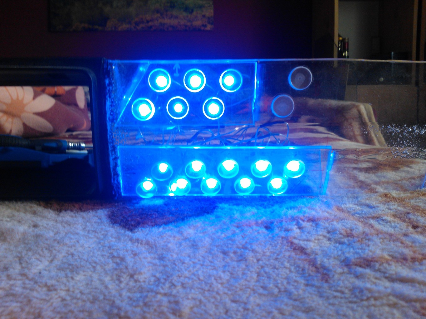

Szeretnék érdeklődni. Most hoztak a store-tól ledeket és a bekötésükhöz szeretnék segítséget kérni. 2*20 db 3mm-es ledről lenne szó, melyet 12V-ra szeretnék kötni. 1: 2000mCd 470nm 25' -kék 2: 3000mCd 635nm 25' -piros Arra gondoltam hogy 4 darabonként sorba kötöm őket, mert nem tudom milyen ellenállás kell hozzájuk. Viszont szeretnék egy potit, melyet tekergetvén el tudnám halványítani a fényerejüket. Megoldható ez sorba kötésnél is, avagy mindenképp külön kellene kötnöm őket? Ha valaki tudja miféle ellenállás kell, belinkelné a "store"-ból? Ha emlékeim nem csalnak, akkor egy ellenállás 2 ledet bír el. Én két külön szinű ledet szeretnék egy megvilágításba és ezeket külön billenőkapcsolóval kapcsolni. Elég laikus vagyok, úgyhogy vagy virág, vagy konyhanyelven kérnék magyarázatot és-vagy kötésrajzot. Ha kérhetném privát üzenetként a választ. Úgy hamarabb észreveszem. Előre is köszönöm a választ és a rám szánt időt. Péter
- Nem írtad, milyen típusúak a Led-ek. Mert ami érdekes számodra a nyitófeszültségük és nyitóáramuk. Mert ez szerint lehet kiszámolni, hány darabot lehet sorba kötni egy-egy ágon, és mekkora ellenállás kel hozzá. - Érdekes még, hogy a 12V stabilizált, vagy változó, mint pld. egy gépkocsinál. - A szabályozás módját az össz teljesítmény és a megengedhető veszteség fogja meghatározni. De egy potival, legfeljebb néhány Led szabályozható. De azt kiegészítve egy áramkörrel, már akármennyi is. Persze ennek bonyolultságát már az első mondat adatai fogják meghatározni. Ilyen nincs, hogy "egy ellenállás 2 ledet bír el". egyébként ez egy fórum, pont azért, hogy bárki megnézheti a kérdést és a választ. Privát levél, privát témához való.. üdv! Idézet: „Ha kérhetném privát üzenetként a választ. Úgy hamarabb észreveszem.” Na, ne má'! A hozzászólás ablak alsó felében láttad ezt?: Értesítést kérek, ha hozzászólás érkezik Próbáld ki, jól működik!
Szia! Valószínűleg a LED-jeid MAX 20mA-s, nagy-fényerejűek lehetnek. De valóban kell a nyitófeszültség és a nyitó áram a soros ellenállás méretezéséhez. Az hogy egy ellenállásra mennyi LED-et lehet kötni az igen csak relatív. Érdemesebb a LED-ek oldaláról megközelíteni az ellenállás paramétereit. ( OHM érték és teljesítmény. ) Ebben sokat segítenek a Segédprogramok: Link
Megéri az egyes füzéreknek egyedi soros ellenállást beépíteni. ( Pró és kontra a LED meghajtás párhuzamosan?: Link. Persze nem ez az egyetlen LED-es fórum. )Szabályzásra egy igen egyszerű áramkört tudok javasolni az LM317-es feszültség szabályzó IC-vel. ( Méretezésben az HE - segédprogramokban találsz segítséget. ) [off]Tudom köz hely, de ha egy téma érdekel, akkor legelsőnek átolvasom a kérdéses témát! Mert lehet már meg is válaszolták a kérdést... Még mielőtt kérdeznék.
http://www.hestore.hu/prod_10032262.html
http://www.hestore.hu/prod_10032265.html http://www.hestore.hu/prod_10027967.html Műszerfal VW Golf MK2 GTI. 74Ah-akku, 12Volt fesz. 14,2Volt indítás után ,2*20db led által megvilágított nyomógomb, melyekkel kiváltom a régi retro billenőkapcsolókat. Mindegyikük egy bizonyos kapcsolót vagy mechanikai állítást helyettesít. Ezenkívül 2 poti. Az egyik a fűtőmotorszabályzást állítja és egy amely a műszerfal fényerejét hivatott szabályozni. Nem akartam közszemlére dobni a dolgot, mert én mint amatőr bizonyosan gyengébb kivitelt tudok összehozni mint egy profi, így már mindenki láthatja. Szóval ezért lenne jó ha segítenétek, mert szeretném a kicsikém belsőterét kissé modernebbé tenni. Semmit nem értek a mikrokontrolerekhez és az IC-hez így komplikált kötéseket nem is tudok sajnos megvalósítani. Irígyellek titeket, hogy van eszetek és motivációtok, de csupán egy szimpla asztalos vagyok. Ha valaki összedobna nekem pár ezresér ilyen szabályzó egységet, én hálás lennék. Bár szeretném egyedivé tenni, de a szerveimet még nem akarom árúba bocsátani. Ha valaki hajlandó segíteni, írjon. Komárom-Esztergom-Dorog. Helyileg. Ha posta megoldható. Ritkán, de járok Pestre is. Köszi a rám szánt figyelmet és a válaszokat. Péter
Egy kapcsolással tudom megtámogatni a projektet. Elsőre lehet számodra komplikáltnak tűnik, de hidd el, nem az. Viszont nem írtad, hogy milyen csoportban/elosztásban szeretnéd szabályozni a Led-eket. Én most mintának két részre, piros-kék-re bontottam. - A szabályozást analóg módon egy Fet végzi. Ez alapból hőt termel, így az első cél, hogy a tápfeszültséget minél jobban kihasználjuk. Mivel a piros Led nyitófeszültsége 2V így 5db-ot tudunk egy ágban sorba kötni. A piros tehát 5*2V=10V feszültségigénye van. A kékből csak hármat, mert nyitófeszültsége 3,5V. Így kék 3*3.5V=10,5V feszültségigényű. - A szabályzó referencia feszültségét, egy mezei piros Led adja. Ennek nyitófeszültsége kb. 1,5..1,6V. Ezt a feszültséget osztjuk le egy-egy potira, amivel majd az áramot szabályozzuk. A potméter maximális állásában a feszültség kb. 0,5V. Ezt a feszültséget hasonlítja össze az IC az áramfigyelő R4 ellenálláson eső feszültséggel és addig szabályozza a Fet tranyót, amíg a két feszültség azonos értékű nem lesz. Vagy is a maximális áram, Imax=0,5V/22ohm=22,7mA lesz. Ha a potit tekergetjük, akkor az állásának megfelelően az áram 0..22,7mA között változik majd. - A kapcsolás lényege, hogy az áramot csak egy Led-oszlopon állítja be. A többi ágon akkor lesz ugyan ekkora értékű az áram, ha felépítése azonos. Vagy is egy oszlopba csak azonos színű és számú Led-eket helyezhetünk el! Viszont az oszlopok száma akár tetszőleges is lehetne. Így a 20 Led pirosból, 4*5db diódából jön ki, a kéknél 7*3db-ból. Viszont a kapcsolás mind két oldala azonos felépítésű lehet. - Az R4 áramszabályzó ellenálláson maximum 0,5V esik, így a minimális tápfesz 11,2V körüli értékű lesz. Ez felett, viszont a Led-ek árama már a beállításnak megfelelően állandó értékű lesz. - Mivel a szabályozás analóg, a két Fet melegedni fog. De maximum 0,5W hő fog képződni. Ezt a Fet már egy ilyen kisméretű hűtőbordával elviseli. Mivel a hűtési tényezője a bordának 21K/W értékű, és itt csak fél watt képződik, kb. 10°C-al lesz melegebb, mint a környezete. Vagy is ha a kocsiban 60°C lesz, akkor is csak 70°C-ra melegszik a tranyó. Az áramkörnél az első oszlop áramát mindenképpen vissza kell vezetni a szabályzóba. A többié nem szükséges, csak azonos felépítésű legyen.. üdv!
