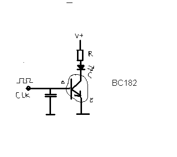

Hogyan lehet megoldani egy olyan analóg áramkört, ami egy digitális impulzus határása (clk) kikapcsolt állapotból lassan gyújt fel egy LED-et, majd mikor teljes erővel világit, ugyanilyen lassan el is aludna, és legközelebb akkor kezdődne előről a folyamat, ha újabb impulzus érkezik? A Led elalvását egyszerűnek gondolom, pl. egy kondenzátor feltöltött állapotból lassan kisül, és vele együtt a Led is kialszik! Csak első folyamat ( folyamatos fényerősödés ) a kérdéses! A google-t már átnéztem, eddig hiába.

Egy tranzisztorral kapcsold a ledet, a tranzisztor Bázisára rakd az órajelet, és egy kondenzátort 100µF-500uF, minél nagyobb a kondenzátor annál lassabban "gyullad" ki a led, Túl nagy kondit nincs értelme elérakni 1000uf-tól felfele, mer sokidő mire feltölti.
A bázis (és a kondi elé) rakj 10k ellenállást, az ellenállás és kondi értéke befolyásolja a kigyulladás és elalvás sebeségét, 10k ellenálás, 330µF kb 1s.
Az ellenállásal ne kisérletezz, ha nincs gyakorlatod az elektonikába!

(#) Richie78 válasza source2 hozzászólására (») Nov 29, 2007 /
Működik, nagyon is jól! Köszönöm a rajzot. Egy apróság van még elmaradva, mégpedig a órajel probléma! Ha csak egy impulzust kap, az kevés ahhoz, hogy egy kondit feltöltsön! Ezért azon gondolkozom, ha a jel egy RS Latch-be érkezik, az megtartja addig amíg a kondi fel tud tölteni, viszont azt valahogy resetelnem is kellene. A feltöltött kondi feszültsége kevés ahhoz, hogy átbillentse a Latch-et. Oda is egy tranzisztor kellene?

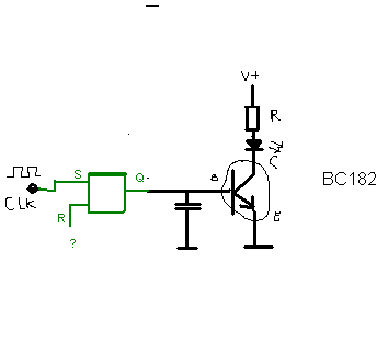

(#) ferci válasza Richie78 hozzászólására (») Nov 29, 2007 /
Az órajel periódusideje legyen szinkronban a kigyulladás, elalvás idejével... .
Ha viszont kötött a clock-freki, akkor egy osztót tegyél rá, amely pl. 20 impulzus után vált ( vagy amennyi éppen kell ).
(#) source2 válasza ferci hozzászólására (») Nov 29, 2007 / 4
ahogy ferci mondja egy osztót tegyél rá, (akár bináris számlálóból is, a léptetés órajele a megadott órajel, kimenetek pedig az osztott órajelek)

(#) Richie78 válasza source2 hozzászólására (») Nov 30, 2007 /
Igaz, a tárolót kicserérltem számlálóra, az negyedik bit kimenetre! Vagyis 16 impulzusoknként vált, és ki-be kapcsol! Köszönöm a segítséget!
