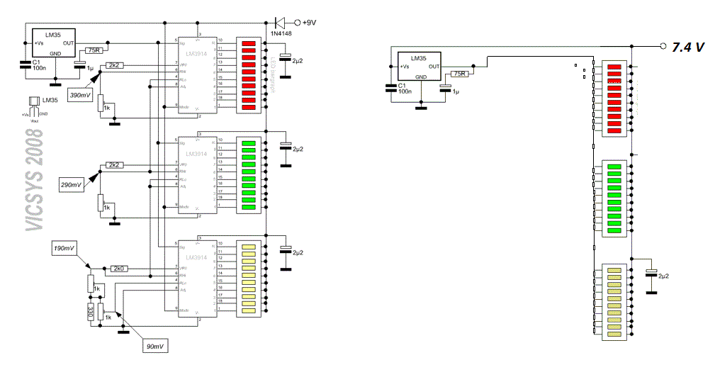

(#) Prome hozzászólása Jan 13, 2014 /
Mi a véleményetek, ez a kapcsolás így leegyszerűsítve működhet, a ledek nyitófeszültségére alapozva?
(#) proli007 válasza Prome hozzászólására (») Jan 13, 2014 /
Hello! Röviden, nem! Csak két Led-del próbáld meg. Amúgy megnézted, hogy egy LM35 mekkora feszültséget ad le? üdv!
(#) Prome válasza proli007 hozzászólására (») Jan 14, 2014 /
Köszi. Valami millivoltokra emlékszem, ezért gondoltam h lehet játszani a nyitófeszültséggel.
(#) medve41 hozzászólása Jan 19, 2014 /
Ezt a kapcsolást szeretném megépíteni:Bővebben: Link. Egy 1400 literes, fűtési puffertartályban a meleg víz rétegződik a hideg fölé, mint egy bojlerben. A hideg-meleg határ mozgását szeretném követni az áramkörrel. A 22k NTC helyett 10db 2,2k NTC-t kötnék sorba, amiket a tartály hosszában helyeznék el egyenletes távolságban. Így megközelítőleg tudnám, hogy meddig van meleg víz, a ledek arányában.
Szerintetek működne?
Előre is köszönöm a segítséget! Üdv:Jani!
(#) reloop válasza medve41 hozzászólására (») Jan 19, 2014 /
Szia! Teljesen eltorzítja a mérést az, hogy a hideg milyen hideg és a meleg milyen meleg. Gyakorló pufferhasználó vagyok, négy ehhez hasonló autós hőmérővel oldottam meg a legolcsóbb fajtából. Nagyon jól szolgál
(#) medve41 válasza reloop hozzászólására (») Jan 19, 2014 /
A konkrét hőfokot külön hőmérő méri, de csak az érzékelőnél, egy pontban. A meleg víz körülbelüli mennyiségére vagyok kíváncsi, hogy elég-e reggelig, vagy rá kell-e fűtenem?
Jobban átgondolva, a felhalmozott hőenergiáról azért így valóban reálisabb képet kaphatsz, mint az egyszál hőmérő alapján. Arra viszont nem vennék mérget, hogy a kijelzés és a hideg-meleg réteghatár között lesz összefüggés.
(#) proli007 válasza medve41 hozzászólására (») Jan 19, 2014 /
Hello! Ha működik is, akkor is nem a rétegződés helyét, hanem az átlaghőmérsékletet mutatná meg. Csak ha mindet megmérnéd, esetleg differenciát mérsz köztük, akkor tudnád meg legfeljebb amit szeretnél. üdv!
(#) medve41 válasza proli007 hozzászólására (») Jan 20, 2014 /
Átgondolva a dolgot, igazatok van! Marad az, hogy a több ponton felvett adatokat, külön-külön kijelezni hőmérővel, vagy ledekkel.
Köszi a segítséget! Üdv
(#) reloop válasza medve41 hozzászólására (») Jan 20, 2014 /
A gyakorlatban a tartálymagasság 1/5, 2/5, 3/5, 4/5 részénél elvégzett mérés kielégítő információt szolgáltat.
Elég akár egy kijelző egységet építened, és váltod a bemenetén a hőérzékelőket.
