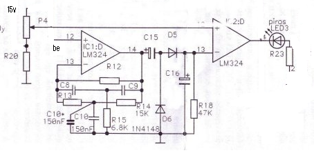

Sziasztok! Valaki tudna egy kapcsolást ami mély hangra egy ledet villogtat fülhalgató kimnetről? Egy keverőpulthoz kellene. Köszi előre.
Fényorgona "mélyhang" vezérlő része a kimeneten pedig nem opto hanem led PL urbánelektronika.
Én valami egyszerűbbre gondoltam ami kis helyen is elfér és kevés alkatrészből áll. Valami ilyesmi nincs esetleg?
Csak ennyit kell megépítened kb. belőle .Szerintem ha rákeresel hogy fényorgona, egy csomó kapcsolást találsz azt hasonló módszerekkel átalakítod és kész.
Szerintem az LM3915 az pont ilyen dolgokra jó .

Ami a videón van az egy kivezérlésjelző. Nekem egy darab ledet kellene villogtatnia amit a keverő bemenete és a számitógép audió kimenete közé szeretnék kötni.
Az alkatrészértékeket majd kikisérletezed a neked megfelelő táphoz ledhez karakterisztikához (a tranzisztor CB közötti kondival tudod a magas hangokat kiszűrni)
nem kell egyenirányítani a hangfrekvenciás jelet?
Szerintem, ha a mélyhangok csúcsaira állítod be akkor így is elmegy.(kipróbált kapcsolással sajnos nem szolgálhatok).Lehet a tranzisztor bázisáról a + ra menő ellenállást el is hagyhatod ,ha elég nagy a hangfrekis bemenőjeled.
A bemenetre min 10mF és esetleg egy potméter ,vagy egy sokos 5... K ellenállás hogy ne terheljen be a kimenőjelnek.
egy 5voltos tápról szeretném működtetni , de még annyira nem vagyok jártas a szakmában ugyhogy kellene egykis segítség az alkatrészértékekhez.
Idézet: „Jujj!!! Amiket itt leírtál, egyenáramú összetevő, koszinusz fí, fordított polaritás, meg csak basszusra villog, hát hadd ne kelljen minősítenem! Egy ütemre villogó kapcsolás. Ez nem basszusra, hanem nagyjából ütemre villog, méghozzá a hangerőtől kevéssé függően. Kicsit lehet még játszani az időállandókkal, hogy tökéletesebben kövesse az ütemet.” Valaki el tudná magyarázni a működését, hogy melyik opamp milyen kapcsolásban van bekötve stb...? Sajnos én csak a processzorokhoz meg a digitális dolgokhoz értek.Erről van szó az idézetben
Hát szerintem elég bonyolult.
1 Opa virtuális föld /féltáp előállítása 2 Szűrés 3 Négyszögesíti a bemenő jelet 4 Megfelelő szinten kapcsolja a ledet.

nem én fogom összetenni hanem majd egy ismerösöm de megszertném kérdezni hogy ebben hányled van? mert én nem értek hozzá ?
és ezt az ütem villogót hogy lehet majd rákötni a hangfalamra?
ebben két led van, ott van jobb oldalt (led1, led2)
ezek mekkora ledek mekkora a fényerejük?
több ledes verzóra hogy lehetne átalakítani?
ezekez az pótalkatrészeket miért kell beépíteni?
