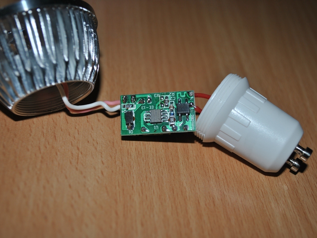

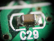

Led driverhez kérnék segítséget. A szekunder oldalon a dióda után kondenzátor értékére lennék kíváncsi? Mert nincs rajt az alkatrészen így nem tudom beazonosítani. Ez egy smd kondi.
Ez driver 5*1w ledet hajt meg szekunder oldali feszültség 15.5volt.
http://www.bpsemi.com/pdf/BP3102/BP3102_DS_Rev%201.0%20EN.pdf
Üdv: Muki

(#) hibbantpasi válasza muki hozzászólására (») Ápr 29, 2012 /
Mielőtt nekiállsz több ezer mikrós smd kondit keresgélni: Kb. 300mA-en dolgozik a meghajtód , és 40kHz-et ír az adatlap. 100 mikro körüli kondi bőven elég lesz hozzá(LOW ESR).
üdv: hp
(#) cimopata válasza bajibela hozzászólására (») Ápr 30, 2012 /
Ezen egyszerű szabály itt semmit sem ér. Sőt gyakorlatilag az 1000u/A egy hasracsapásszerű érték az 50Hz-es trafóknál ami még az erősítőkhöz való tápegységek építésénél terjedt el.
A szóban forgó táp kapcsolóüzemű ami n x 10kHz-en pörög. A magasabb frekvencia matt kevesebb kondi is elég lehet. Ilyen tápokban az áram hullámosságára kell ügyelni, hogy a kondenzátor elbírja e.
A ledek árama 0.3A körüli értéken fog mozogni. A kimenőáram valószínűleg szaggatott fűrész így 0.3A átlagáramhoz elég magas lüktető áram tartozik. Én 470µF/35V mindenképpen LowESR kondit javaslok.
Az előttem szóló 100u javaslata kevés lenne, nem bírná a nagy váltóáramot, túlmelegedne és még akár fel is robbanhatna.
(#) muki hozzászólása Ápr 30, 2012 /
köszönöm a gyors válaszokat,de meg próbálok egy kicsit pontosítani. Ez a led meghajtó spot lámpába van amelynek a foglalata gu10-es 5*1w led van benne. Ez a kondi én úgy nézem hogy egy smd kerámia vagy hasonló volt benne.(a fájl mellékletben). Nagyobb elektrolit kondenzátor el sem fér a házba.
így néz ki a égő
http://www.ebay.com/itm/GU10-5W-LED-Bulb-Power-Energy-Saving-Spot-L...0609e0
Üdv:Muki

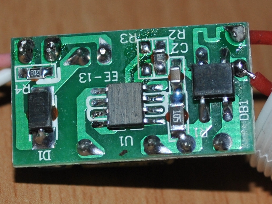

(#) banti22 válasza muki hozzászólására (») Máj 1, 2012 /
Lehet, hogy tévedek, de szín alapján ez egy 100 nF-os kondinak néz ki.
Biztos, hogy jó helyen nézted a kondit, mert ez egy kicsit kicsi a kimenetre, meg nem polarizált?
(#) muki válasza banti22 hozzászólására (») Máj 1, 2012 /
Nem ez a kondi van benne ezt csak szemléltetésnek tettem fel hogy ekkora a mérete milliméterre. Az ami benne volt azt elkevertem. Nekem olyan kérésem lenne hogy mekkora értékű kondit kell beépíteni ?
Milyen típusú és értékű kondi legyen?

Átolvastam az IC adatlapját és abban nem találtam semmi utalást arra, hogy az a kondenzátor a sekunder oldalon bármilyen hatással is lenne a működésre. Szerintem azt csak egy kis értékű puffernek szánták, elvégre is az áramkör minimum 20 KHz-n működik, ezért nem is kell oda túlságosan nagy kondi. Átnéztem a képleteket is és nem találtam arra utaló nyomot, hogy a kondinak köze lenne a ledek áramához. Lehet, hogy arra szolgál, hogy az IC ne reagáljon olyan gyorsan az árambeli ingadozásokra, így elkerülvén a vibrálást. Szerintem tegyél bele egy 470 nF-osat és próbáld ki vele, ha nem vibrál, akkor rendben lesz.

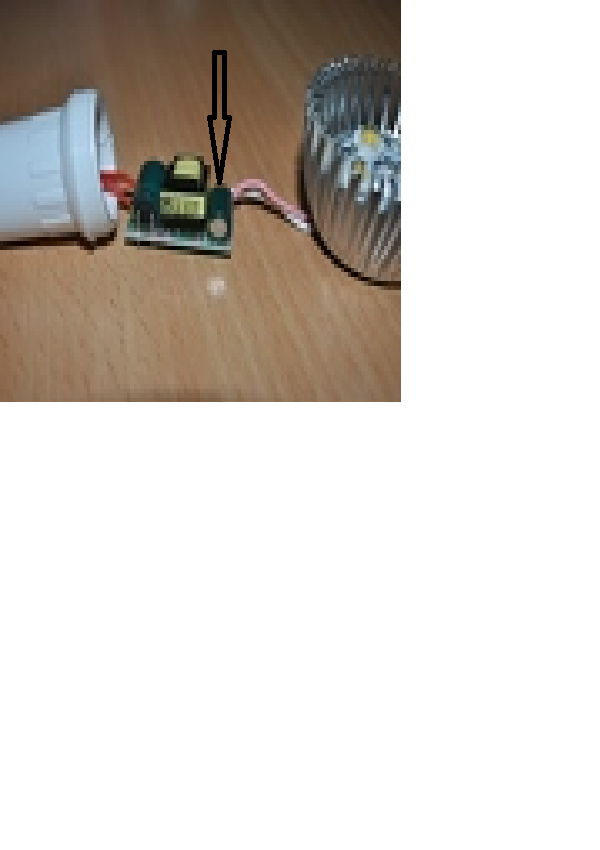

(#) ptesza hozzászólása Feb 22, 2013 /
Sziasztok. Van egy problémám , pontosabban már négy. Vettem 4 db GU10 foglalatos led lámpát, rövid idő alatt mindegyik elhalálozott. Elkezdtek villogni , és onnét már hamar végük volt. (A gari már folyamatban , de azért mégiscsak érdekelne mi lehet a baja , esetleg meg lehet-e csinálni.)
Hogyan kellene nekiállni? Mit kellene kimérni ? stb...
A vezérlő IC feliratát mintha direkt csiszolták volna le...

(#) muki hozzászólása Feb 23, 2013 /
Kondenzátor hibásak.Cseréld ki a ledek felőli kondenzátorokat.

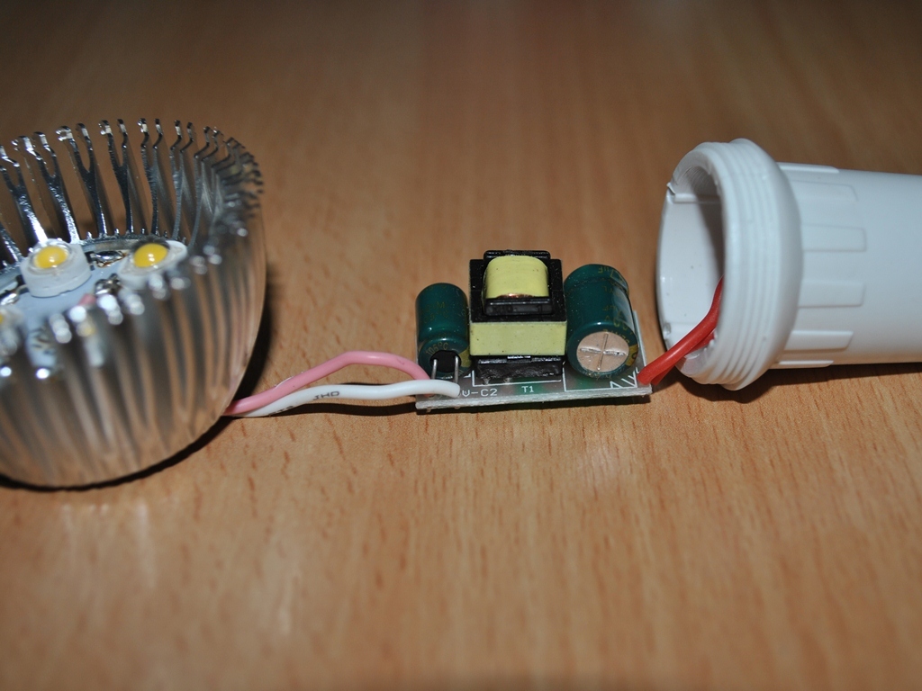

(#) ptesza válasza muki hozzászólására (») Feb 24, 2013 /
És tényleg!
Egyet kicseréltem, és működik.
Eredetileg 100µF/25V volt benne, nekem újba itthon most csak 16 voltosok vannak. Gondolom nem olyan nagy baj ez. Kell bele LowESR vagy nagyobb feszültség tűrésű/ kapacitású?
(#) kaqkk válasza ptesza hozzászólására (») Feb 24, 2013 /
Hamarabb tönkremegy mint az erdeti, ha a 25V os tönkre ment akkor a 16V os bírni fogja?? Tegyél bele legalább 35V os- at ha sokáig szeretnéd használni .

(#) ptesza válasza kaqkk hozzászólására (») Feb 24, 2013 /
Csak tudod KÍNA. Előfordul hamisítvány is. Most csak ilyenem volt de a héten veszek 220µF/25V low ESR kondikat bele.
Egyenlőre működik. Több mint egy órája.

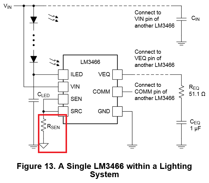

(#) vinibali hozzászólása Okt 31, 2013 /
s*ziasztok!
a*z alábbi rajzon nem igazadom ki. m*it jelöl a bekeretezett részen látható kis RSEN ellenálláshoz tartozó nyilacska?
*Mod: Shiftgomb?
A hozzászólás módosítva: Okt 31, 2013
(#) kadarist válasza vinibali hozzászólására (») Okt 31, 2013 /
Az a nyíl a teljesítmény-földre megy. Nézz meg nyákrajzokat, amelyeken ez az IC szerepel.

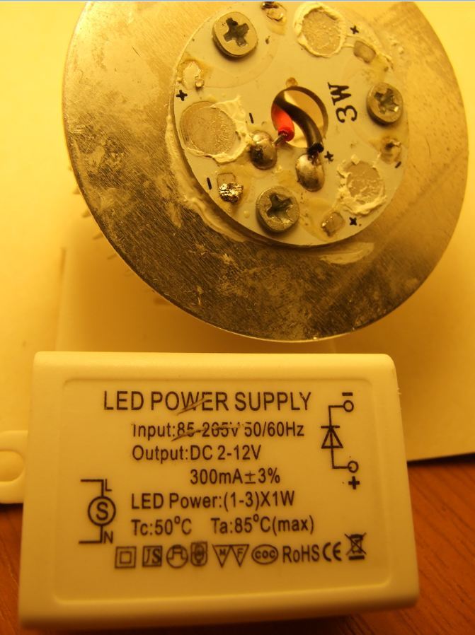

(#) liptakrobi hozzászólása Dec 12, 2013 /

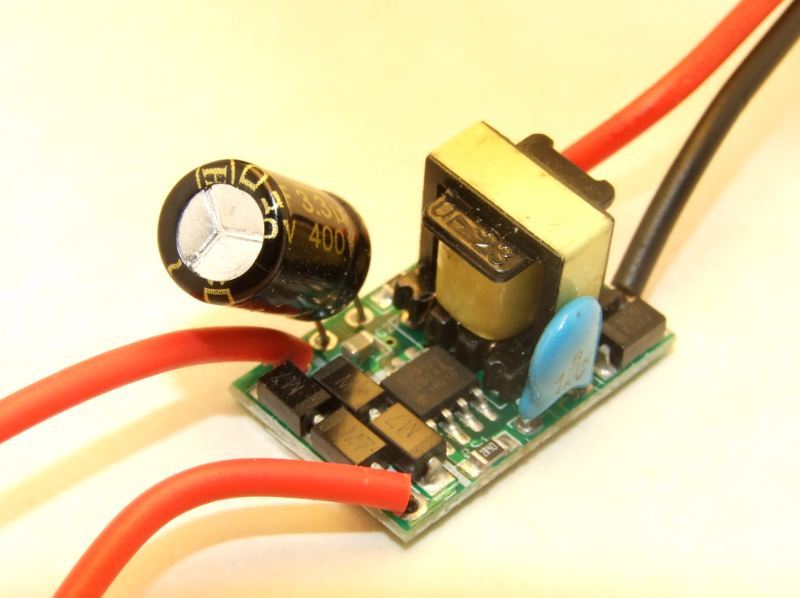

Tud valaki segíteni nekem is hasonló, és szerintem majdnem szinte ugyan az a problémám mint ptesza gu10-es ledével, bár ez másfajta 3x1wattos power ledes
Ezt vettem meg: http://www.ebay.com/itm/390645606714
A következő dolog történt, vettem 3db ilyen álmennyezeti ledes világítást, amiből 2db -ot már használok, a lépcsőházban egy alternatív kapcsolóval (nem tudom ez számít-e) és kb. 3 hét után az egyik elkezdett villogni, vibrálni, majd kis idő múlva már nem is világított, csak mintha épp egy kicsit nagyon halványan a led közepe. Fogtam és a 2 ledest cserélgettem (ledet és drivert) hogy a másik jó-e, vagy hogy mi a rossz. De mind 2 tönkrement. Szétszedtem őket és arra jöttem rá, hogy a 3 led közül az egyik már tönkrement, de mivel szerencsére 3-at vettem, így abból kitudtam 1-1 ledet forrasztani és kicserélni, raktam alá olyan szürke pasztát is.
Újabb 3-4 hét után megint tönkrement az egyik, ugyanez a hiba hogy vibrált, szintén 1 ledet kicseréltem.
Én nem értek hozzá, a szomszéd megmérte olyan műszerrel a drivert is és azt mondta, hogy jó, mert 10.5volt meg 270mA, de mivel volt driverből is egy 3. azt is kicseréltem, 2 nap múlva meg a másik menet tönkre, de direkt figyelve lett, hogy még véletlenül se cserélgessem fel.
Most ott tartok, hogy már 4power led tönkrement és nem tudom mi a hiba.
képen mellékeltem a drivert és a dobozát, valamint az az alumínium hűtőset amin a powerledek voltak, erről cserélgettem ki azért nincs már rajta.
Most ezeken is a kondenzátorok lennének hibásak, viszont itt nincs 1 db?
Viszont akkor a 3 sorba kötött lednél miért csak 1 megy tönkre a másik 2 még jó.
Az nem tudom számít-e de a piros mínusz felőli led ment tönkre legutóbb.

Nah, bekötöttem vissza a helyére, és felkapcsolom akkor kb 4-5 mp múlva elkezd villogni, inkább pislákol 1 mp alatt ki-be, szóval nem gyorsan mint egy stroboszkóp. Azután ha még mindig felkapcsolva hagyom akkor a ledek csak halványak világítanak alig látszik a közepén egy kis fény, ha odamegyek közel hozzá, akkor a driver halkan zizeg. Probáltam a 220v felöli vezetékeket felcserélni, de az sem segített.
Akkor a driver ment tönkre?
(#) ptesza válasza liptakrobi hozzászólására (») Dec 14, 2013 /
Ez egy hibás széria. Csak úgy tudod javítani ha cseréled a panelt, egy jó fajtára. Ezt meg kell reklamálni az eladónak ,és visszakapod a pénzt. Olcsón panelhez úgy juthatsz ,hogy veszel egy olcsó , akár csúnya , vagy rossz fényű is lehet, a foglalat sem számít , de a 220v az igen, led lámpát ,és kioperálod belőle.
