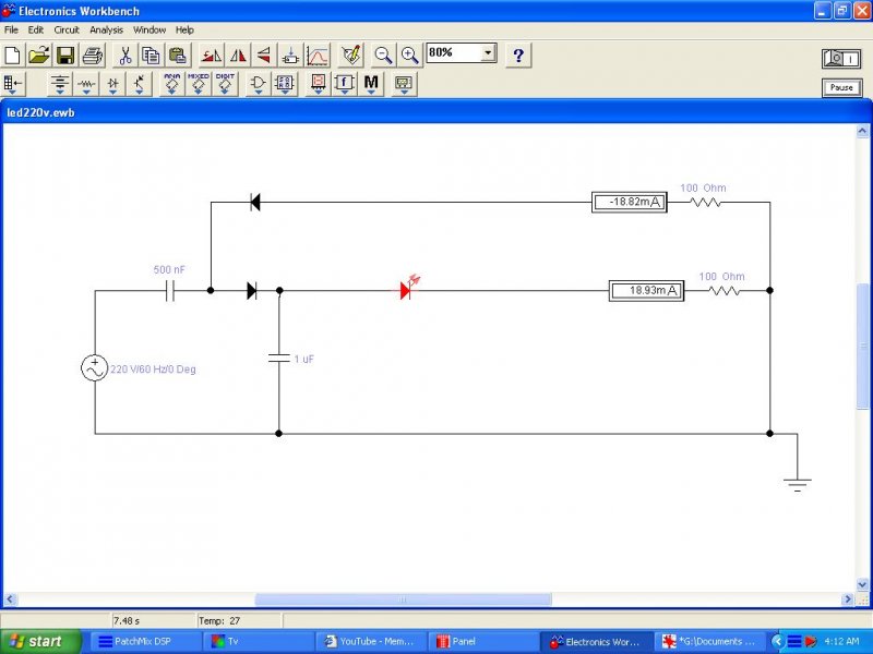

(#) karpi válasza Josi777 hozzászólására (») Aug 16, 2009 /
A soros kondenzator(elotetellenallas ) ugy mukodik mint egy aramgenerator .
Figyeld az aram erteket a szimulaciobol kimasolt kepekbol.
A soros kondenzator reaktanciajatol fugg az aram nagysaga.
500nF esetebe kb 0-tol 300 Ohm-ig soros ellenallasal ,kb 21mA marad az aram egy egy agban es valtoaramban ezek osszege (egyeniranyitas elott) 42mA.
Nezegesd a kepeket amit az elobb toltottem fel aztan meg gondolkozgatsz rajta .
A diodak kapacitasa rem kicsi , magasfrekvenciaba van hatasuk , ugyanugy mint a tranzisztorknal is hataroljak a kapcsolasi sebesseget stb.
Varicap diodac amik par tiz pF -os ertekuek speci diodak.De meg ez a par tiz pico se szol bele az 50Hz-be.
Itt van meg egy szimulacio eredmeny , egyik ag 1 Ohm a masik ag meg 300 Ohm -os ellenalassal sorba.
Aztan itt a masik kapcsolas ami 4A-t sziv a halozatbol de semmi teljesitmenyleadas nincs , ilyet lattal mar?
