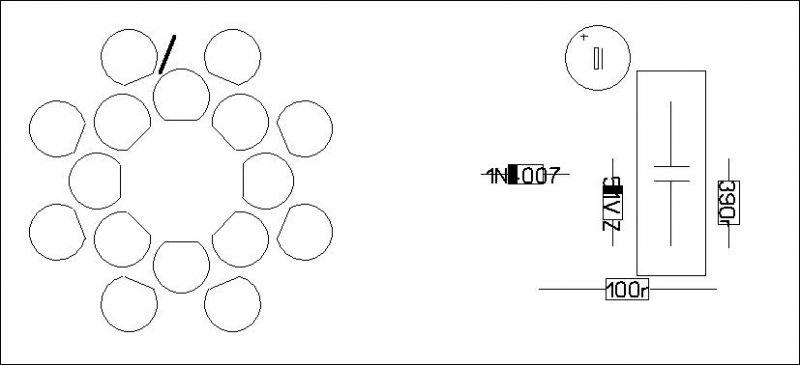

(#) _JANI_ válasza Frodo94 hozzászólására (») Aug 28, 2009 /
A 390R a kondenzátorral párhuzamosan, biztosan csak elírás!
(#) nyakas00 válasza _JANI_ hozzászólására (») Aug 28, 2009 /
Mert? Innen származik...
(#) pipi válasza nyakas00 hozzászólására (») Aug 28, 2009 /
ott 390K van
(#) Frodo94 válasza pipi hozzászólására (») Aug 29, 2009 /
Ja igen, bocsánat, azt kell betenni, elírtam.
(#) _JANI_ válasza Frodo94 hozzászólására (») Aug 29, 2009 /
Nem probléma... Amúgy nagyon szépen kiszerkesztetted a nyákokat! :yes:
(#) Frodo94 válasza _JANI_ hozzászólására (») Aug 29, 2009 /
Ui: Nem kell esetleg egy jpg-s beültetési rajz?
Szerk: Na inkább csináltam is egy beültetési rajzot, mert kb. 15 mp-ig tart. Használjátok egészséggel!
(#) Bonanza02 válasza Frodo94 hozzászólására (») Aug 29, 2009 /
Kérdés: beépítetted a MOV 270/20-as alkatrészt?
A 100 Ohm 2W-nak kell "kiégnie" ebben a kapcsolásban.Én azért betennék egy 8mm átmérőjű, 8mm magas kis hengeses biztit a panelre.
Az ellenállás értékét javíthattad volna... Azért köszönöm.
(#) Frodo94 válasza Bonanza02 hozzászólására (») Aug 29, 2009 /
A MOV... alkatérsz egy varisztor, nincs beépítve, mert felesleges. Az, hogy az ellenállásnak miért kell kiégnie, azt nem értem. Ha nem kapcsolod 230 V-nál nagyobb feszre akkor nincs baj.
JANI: az ellenállást csak azért nem javítottam, mert már a nyákterven, mármint a lay-en is rosszul van.
Igen, varisztor.Egy 50Ft-os alkatrész. Nem azért fontos bele,mert nem kapcsolsz rá nagyobb feszt. Nem ez a lényeg. A lényeg az,hogy ha a zéner megszakadna,vagy a kondi kapacitása lecsökkenne (de a zéner működése a fontos),akkor felemelkedhet a fesz a varisztor két vége között. Ezt kell megelőzni.
"egy varisztor, nincs beépítve, mert felesleges"
Higgyél az öregnek. Kell!

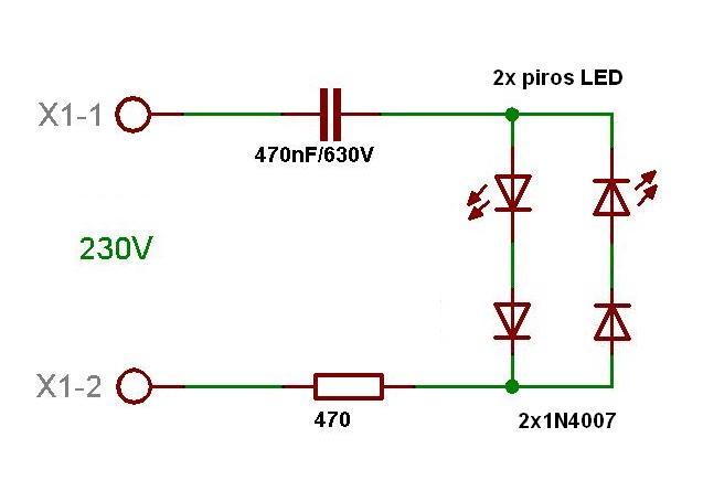

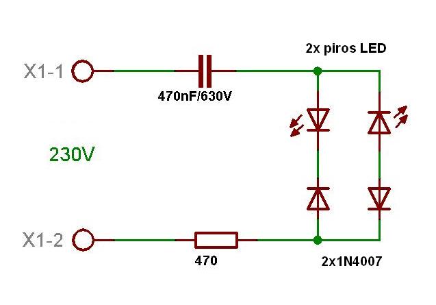

Egy boilerhez szeretnék építeni 2db ledből egy lámpát, ami jelzi nekem, ha a boiler üzemel. Én az alábbi kapcsolásra gondoltam, csak nem tudom, hogy az ellenállásnak mekkora teljesítményűnek kell lennie? Meg a kondenzátor az lehet fólia is, meg kerámia is? Minél kisebbre szeretném megcsinálni, és a fólia az elég nagy helyet foglal, ezért gondoltam kerámiára.
(#) gg630504 válasza Vacok hozzászólására (») Szept 6, 2009 /
* A két 1N4007 fordítva van bekötve és nem is kell ( rövidzárral helyettesítendő ).
* A kondenzátor csak hálózati zavarszűrő legyen, a jó Y2. Vagy X2 biztosítóval.
(#) Frodo94 válasza gg630504 hozzászólására (») Szept 6, 2009 /
Üdv! Ez nem (teljesen) igaz, hogy a kondenzátor hálózati zavarszűrőként funkcionál. A kondenzátor kapacitív árama, vagyis a töltő-kisütő áram van kihasználva a led világíttatására. Szerintem ha csak vissza akarod jelezni, hogy be van-e kapcsolva, vagy nem, akkor nem kell két led, hanem elég egy pl. piros led. Szóval az egyik ledet egy normál diódával helyettesítsd.
Itt egy rajz, én ebből a felső sorban a 3.-at javasolnám neked.
ÜdV!
(#) gg630504 válasza Frodo94 hozzászólására (») Szept 6, 2009 /
Nem azt írtam, hogy zavarszűrőként funkcionál, működik itt a kondenzátor, hanem hogy a zavarszűrőnek gyártott kondenzátort használjon. Ha megnézed a linket, a zavarszűrőnek gyártott kondenzátor több kilovoltos impulzusokat kibír, bírja a tüzet. Arra gyártották, hogy folyamatosan a hálózatra legyen kapcsolva. Ebben az alkalmazásban pedig folyamatosan rá van kapcsolva.
Ja akkor bocsánat félreértettelek. Akkor jól mondtad.
((Egyébként csak dupla zárójelben jegyzem meg, hogy a múltkor egy normál 220nF/400V-os kondit tettem be, Szóval nem ilyen X2 és Y2 típusút, és azzal is működik ))
(#) mex válasza Frodo94 hozzászólására (») Szept 6, 2009 /
Erre mondják azt:"addig nincs baj, amig nincs baj".
(#) Frodo94 válasza mex hozzászólására (») Szept 6, 2009 /
Egyébként raktam volna bele X2-eset, csak a hestoreban nem kapható. Így hát próba szerencse módszerrel beraktam azt, ami volt.
(#) Sebi válasza Frodo94 hozzászólására (») Szept 7, 2009 /
Ebből a típusból min 600V-os kellene... Annak idején egy Orion TV-ben is 400V-os volt a hálózati oldalon, és a legtöbbjük 6 hónap - egy év leforgása alatt szétdurrant...
Pedig akkor még 220V volt a hálózat.
(#) Vacok válasza Frodo94 hozzászólására (») Szept 9, 2009 /
Tényleg elrontottam a rajzot, javítom.
Amúgy nagy a lámpának a tokja, ezért szertnék bele kettő ledet tenni.
És akkor végülis milyen kondenzátort tegyek bele?
(#) Frodo94 válasza Vacok hozzászólására (») Szept 9, 2009 /
Mindenképpen fóliakondenzátort, valami jobb fajtát, ha lehet X2-eset, vagy ha az nincs, akkor 600, esetleg 400 voltosat.
(#) Vacok válasza Frodo94 hozzászólására (») Szept 10, 2009 /
Még azt kérdezném meg, hogy az ellenállásnak mekkora teljesítményűnek kell lennie? És a két 1N4007 maradhat, vagy az felesleges?
