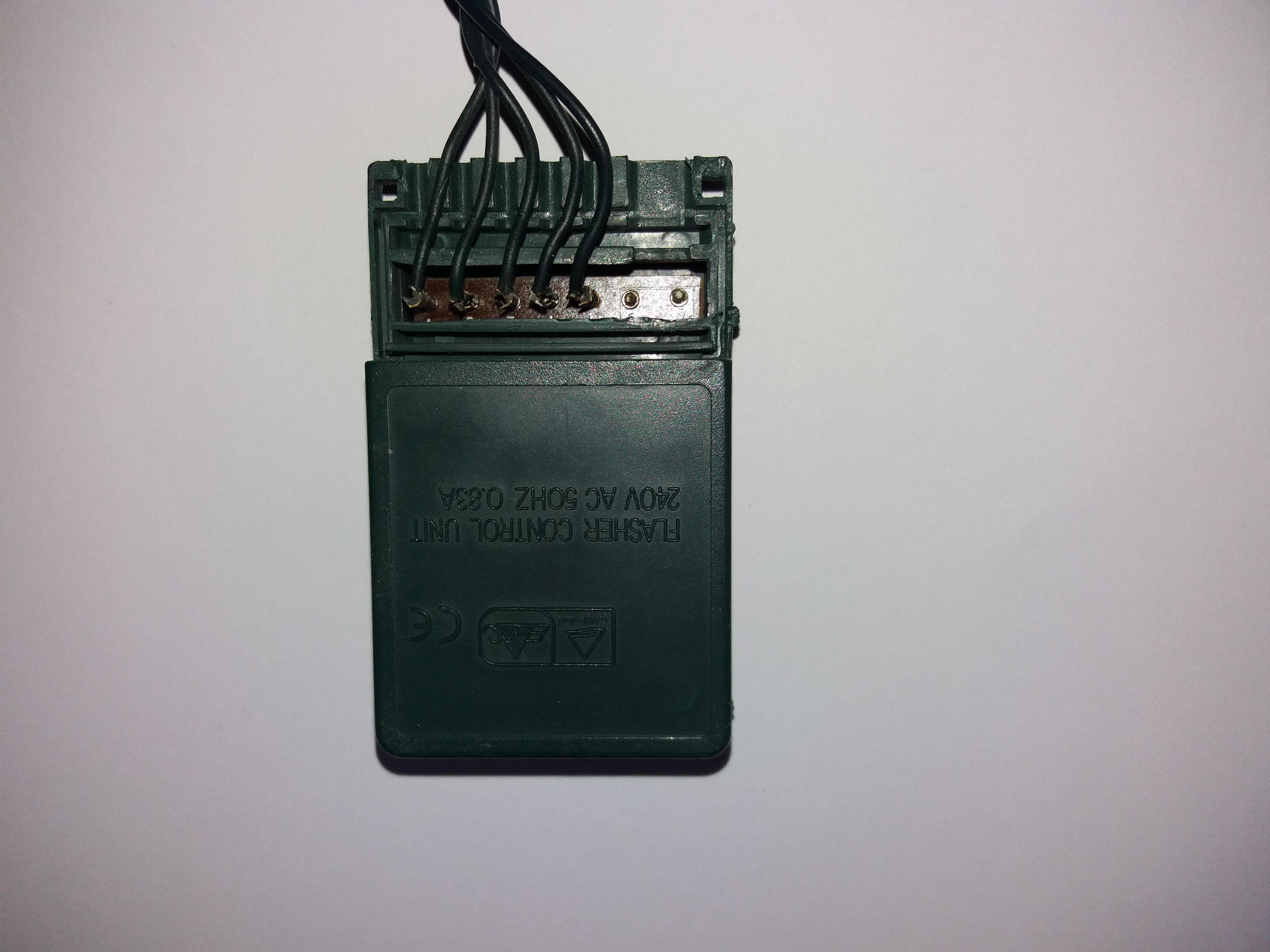

A füzér 180 db kis méretű színes izzókból (piros, sárga, zöld, kék) és egy vezérlőegységből (8 program) áll.
A vezérlőegységére írtak szerint "240V AC, 50Hz, 0.83A" paraméterekkel bír.
A vezérlőegységet egy kéteres kábelen keresztül lehet csatlakoztatni a konnektorba.
A vezérlőegységből 5 db egyeres vezeték megy az izzókhoz, sodrottan.
A vezérlőbe csatlakozott vezetékek -balról jobbra haladva- az alábbi jelölések szerinti pontokra csatlakoznak:
"A", "C", "+", "1", "2", "3", "4"
Az "A" és "C" pontokra van bekötve az elektromos tápvezeték, dugvillás csatlakozó véggel.
A többi egyeres vezeték gondolom az izzók tápellátását és vezérlését hivatottak megoldani.
Az izzósorban találtam két kis izzót, amik vélhetően kiégtek, mert ki is lyukadt a tetejük. Ezeket levágtam és a hozzájuk csatlakozó vezetékdarabokat összekötöttem (forrasztottam) majd szigeteltem.
Az izzósor sajnos ezután sem világított.

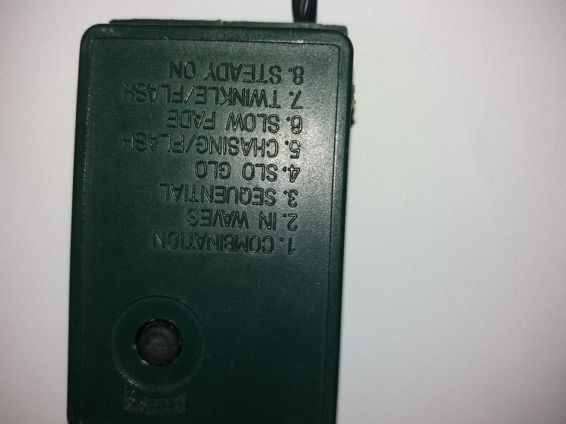

A vezérlődoboznak csak azon kis fedelét sikerült leszednem (ez is ragasztva volt), ami a kábelek csatlakozó pontjait takarta. A belsejéhez a doboz roncsolása nélkül nem lehet/tudok hozzáférni.
Ha a belső részének (vezérlő panel alkatrészei, nyomógomb) van hibája, azt saját kútfőből és műszerek nélkül nem tudom megjavítani.
Szeretjük ezt a fényfűzért, ezért arra gondoltam, hogy a vezérlődoboz kihagyásával talán megoldható, hogy folyamatos világításra bírjam.
Szerintetek, ha minden sarut lehúzok a vezérlődobozon belüli csatlakozási pontokról, és a ledsor vezetékeit közvetlenül a tápvezetékkel kötöm össze, akkor működhet a dolog?
Mondjuk úgy, hogy a "+" pontra csatlakozó vezetéket a tápvezeték egyik "A" erével, a többi "1,2,3,4"-es vezetékeket pedig közösítve a tápvezeték másik "C" erével kötöm össze?
A mellékelt képeken nem látszik a vezérlődobozhoz csatlakozó kéteres tápvezeték, mert időközben már kikötöttem a dobozból.

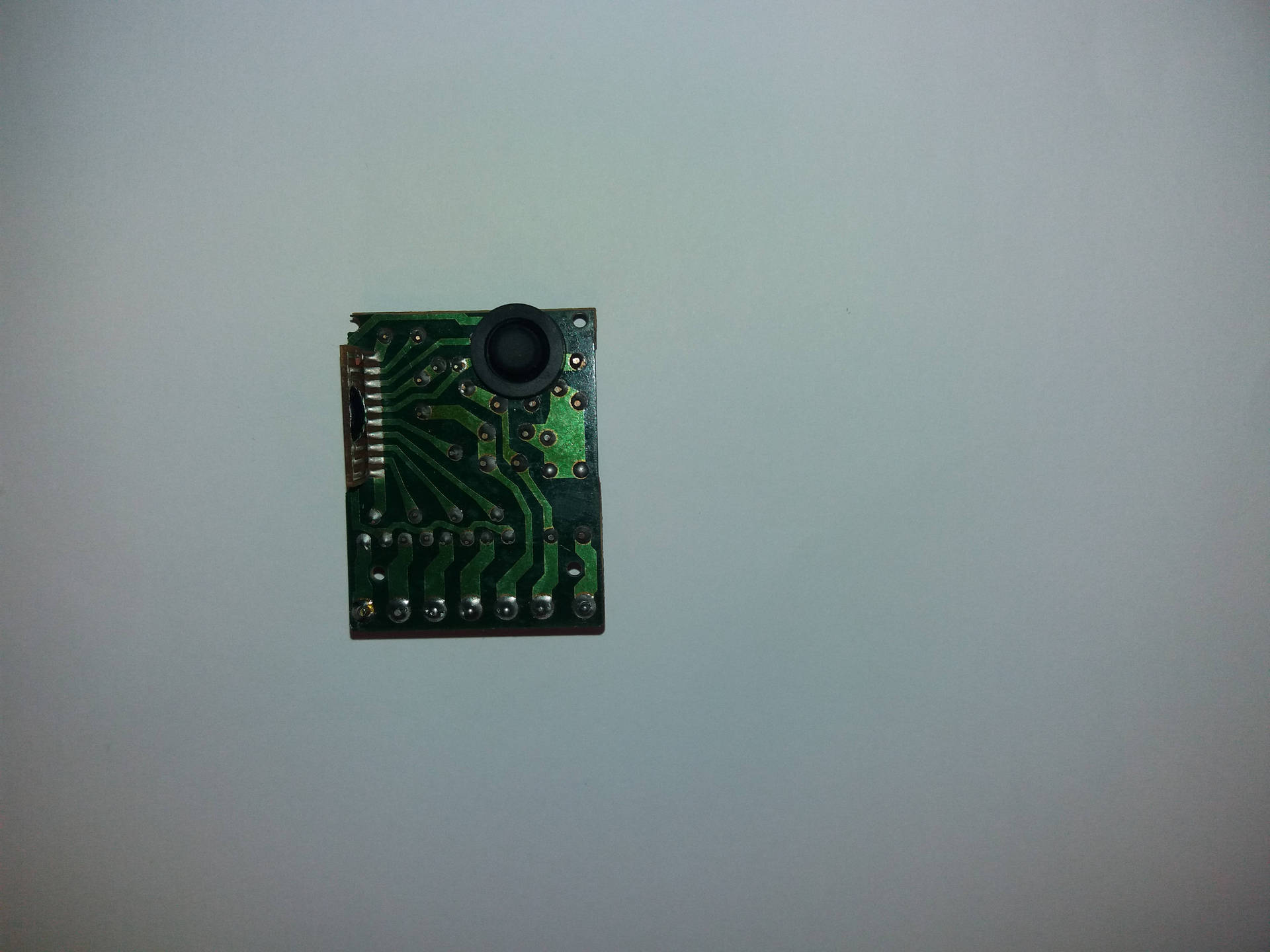

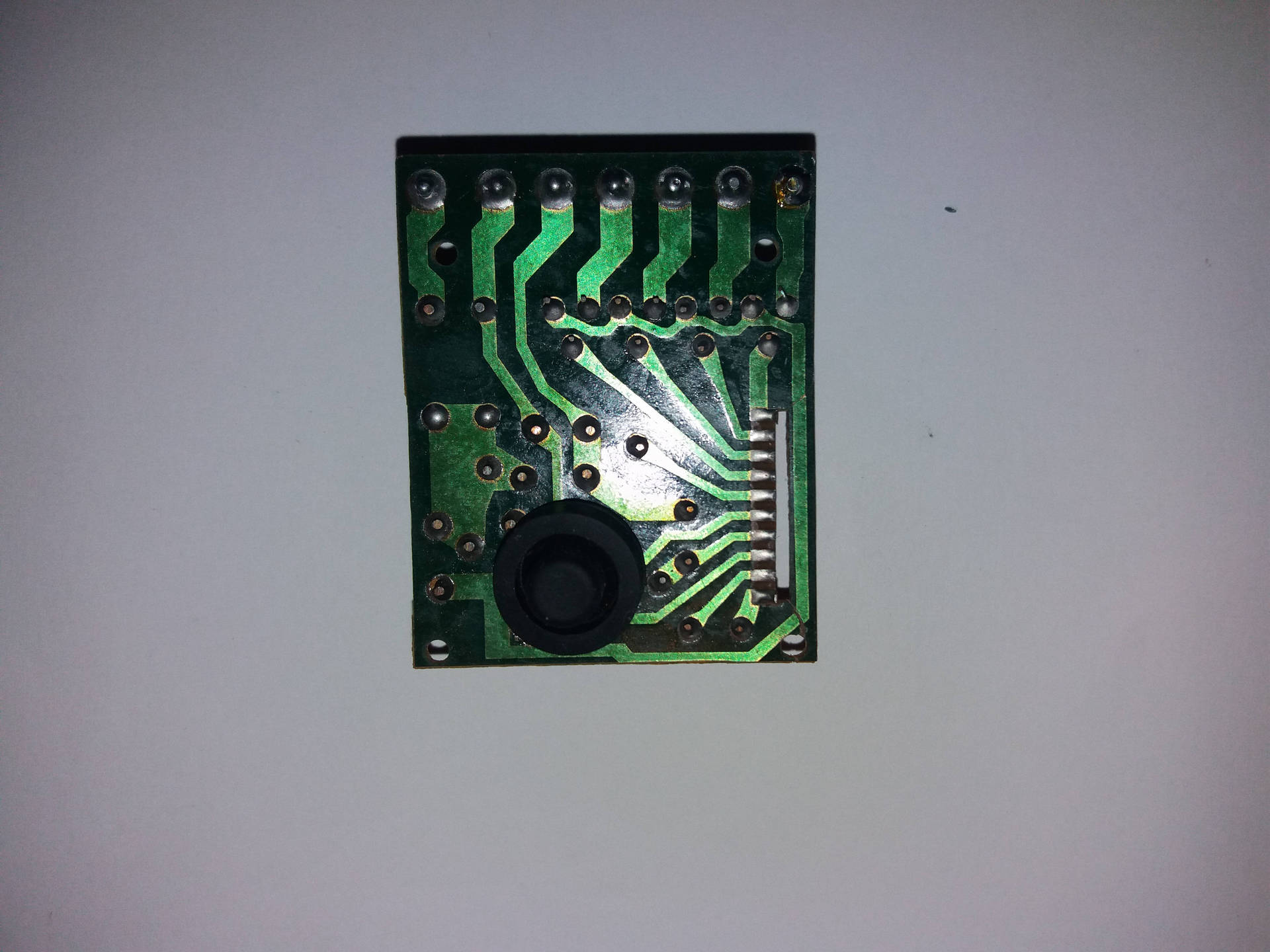

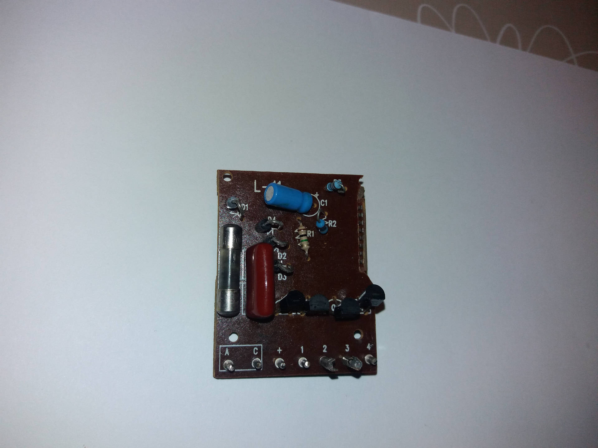

A dobozon belüli állapotokat tekintve az már szemrevételezéssel is megállapíthatóvá vált, hogy az üvegese biztosíték kiéghetett. Igen füstös, sötét. Sajnos nem kipattinthatósan van rögzítve, hanem közvetlenül beforrasztották a nyáklemezbe (áramkörbe). Ez egy 1A, 250V-os biztosíték, bár igen nehezen olvashatók a rajta lévők, mert egy részük takarásban van.
Ha sikerülni forrasztással átkötni a letört rész áramkörét utána kicserélném ezt a biztosítékot. Szerintetek működhet?
Teszek fel újabb képeket. Számotokra biztosan több infót hordoznak, mint számomra.
Köszönöm, ha vettek rájuk pillantást és javasoltok megoldási lehetőségeket.

(#) Hutty válasza rapido hozzászólására (») Dec 6, 2021 / 1
Ez egy igen egyszerű elektronika. A hálózati feszültséget egyenirányítva, 4 tirisztorral kapcsolgatja a segédpanel, a nyomógombbal kiválasztott ritmussal. A panelen a segédpanel kifeszültségű tápjának alkatrészei vannak még.
Tehát a + a kimenet és a négy lámpasor közöse, sorba kötött izzók ->1-4 bemenet-> tirisztor-> -.
Így a lámpasor közvetlenül 220-ra kötve tesztelhető ( az elektronikáról lekötve ), ha nem világít akkor egy, vagy több lámpa kiégett a sorban. Ha a kiégett lámpa helyét rövidre zárod, akkor a többire nagyobb feszültség jut, hamarabb kiég.
Életveszély! Mivel semmi leválasztás nincs, bármely részén érintve halálos áramütés veszélye!
