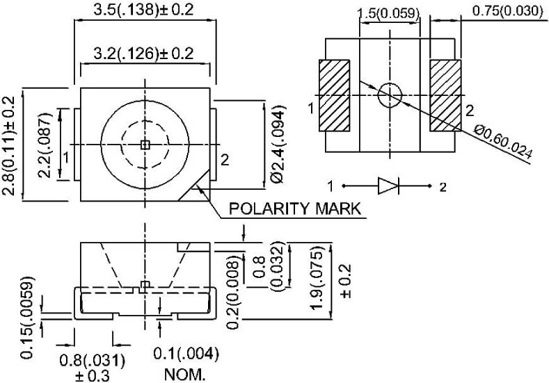

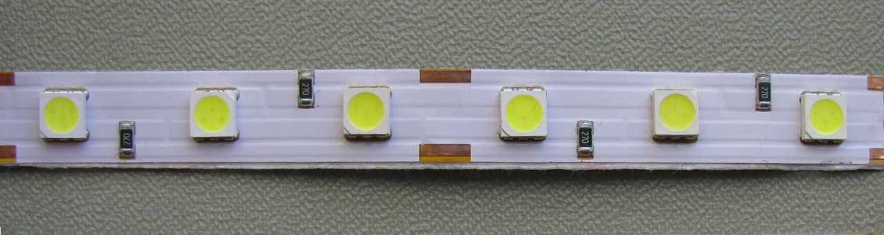

A mellékelt képen látható, fehér fényű LED-szalagom van. A szalag 3 ledenként darabolható, a képen két szekció látható. A szalag teljes hosszát átvizsgálva, sem a felső, sem az alsó felén semmiféle jelölés nem látható. Hogyan különböztethető meg a pozitív és negatív csatlakozás helye? Nem szeretném próbálgatással, 50%-os eséllyel tönkretenni a ledeket. Tudna valaki segíteni, tippet adni, melyik széle a pozitív? Kösz!
Mintha a Led sarkának letörése jelentené a katódját. Így ránézésre azt mondanám, a felső sáv a plusz. De ha (hossztól függően) egy 47..100ohm-os soros ellenállással növeled a feszültséget, akkor nagy hibát nem véthetsz. Ha kicsit is világít, akkor már tudod a polaritást. üdv! A hozzászólás módosítva: Márc 7, 2013
Mehet rá a 12V bátran. Teljesen mindegy neki a polaritás, nem megy tönkre. Az egyik esetben világít (ez kell neked

Valóban a sarok letörése a megoldás kulcsa, gondolhattam volna rá! Attól viszont féltem, hogy a fordított polarítás tönkreteszi az egészet. Ezek szerint nem! Mégegyszer köszi!

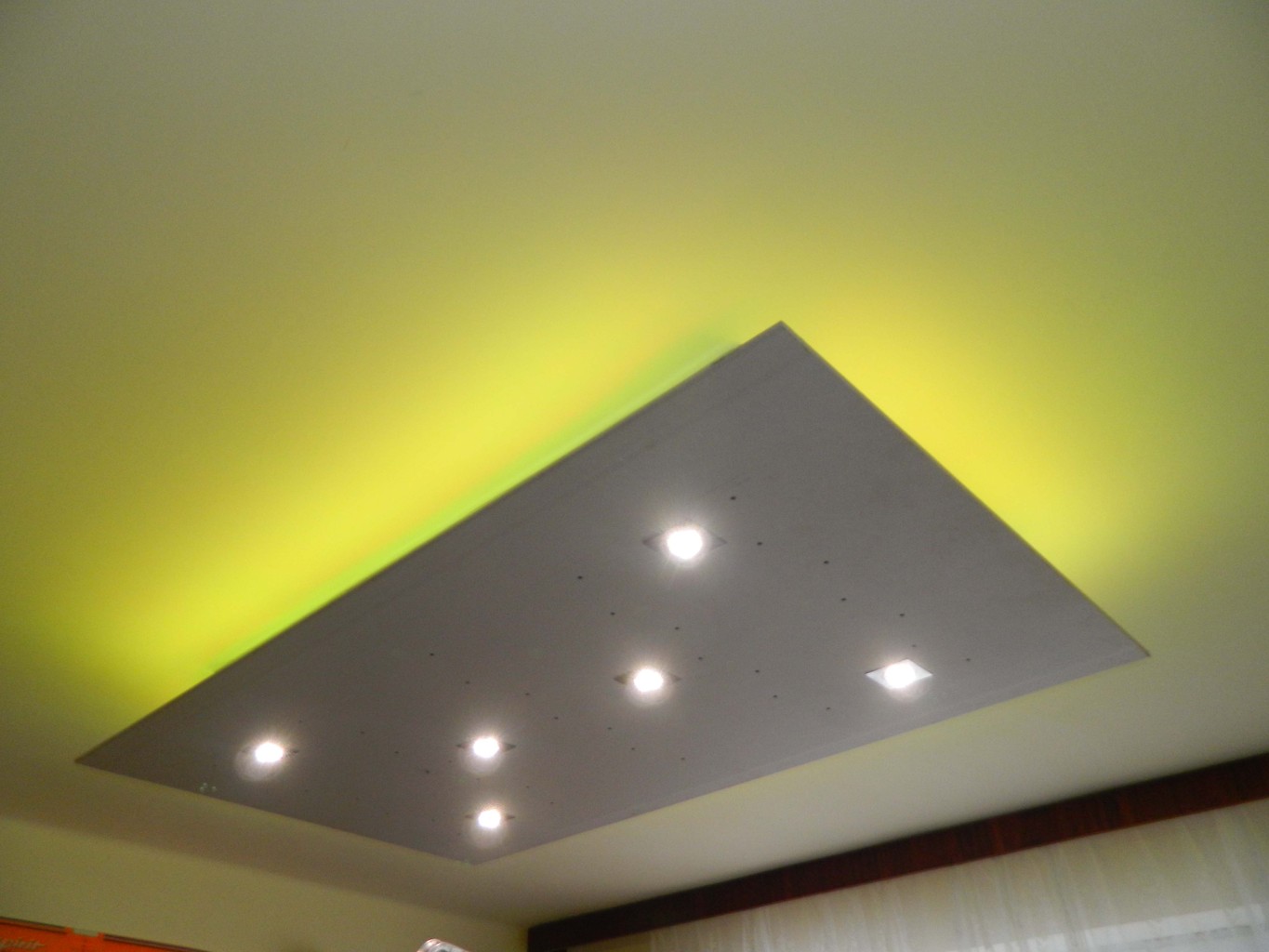

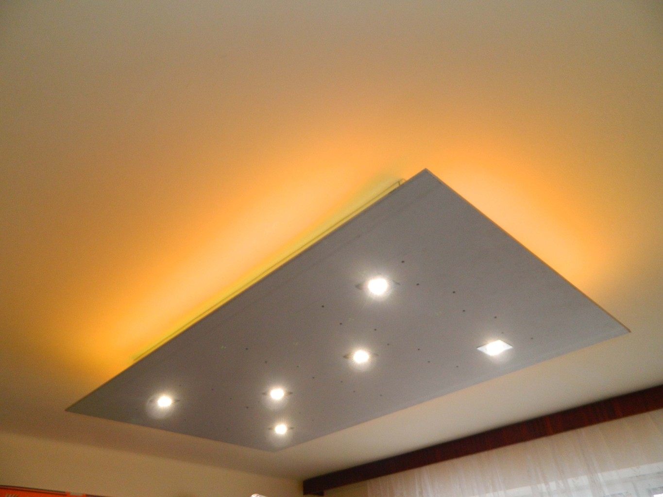

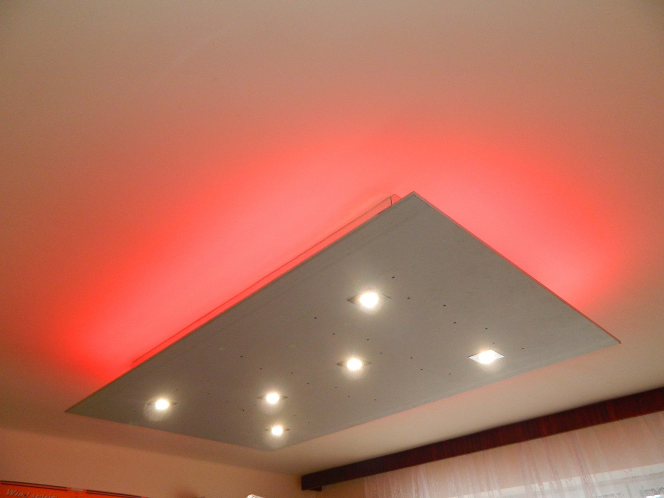

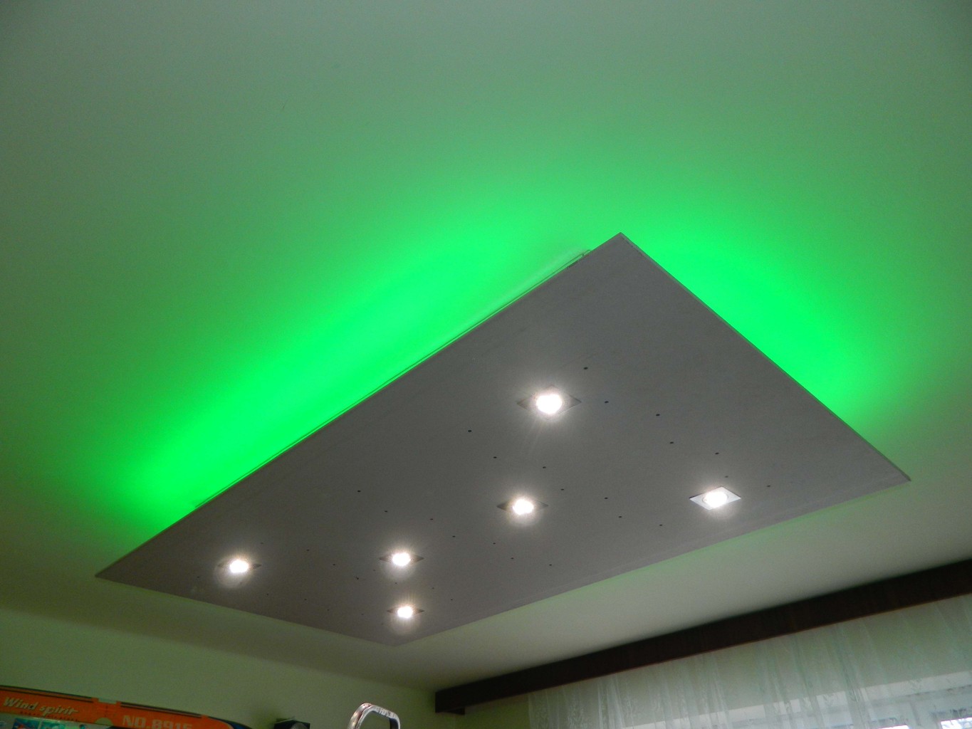

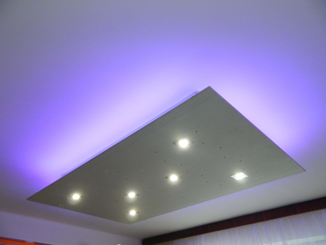

Pár új kép sok hónap után. Ma végre minden a helyére került, elkészültek a spot égők is. Már csak a fényerőszabályzó potmétert kell a helyére rakni meg lefesteni az egészet.
