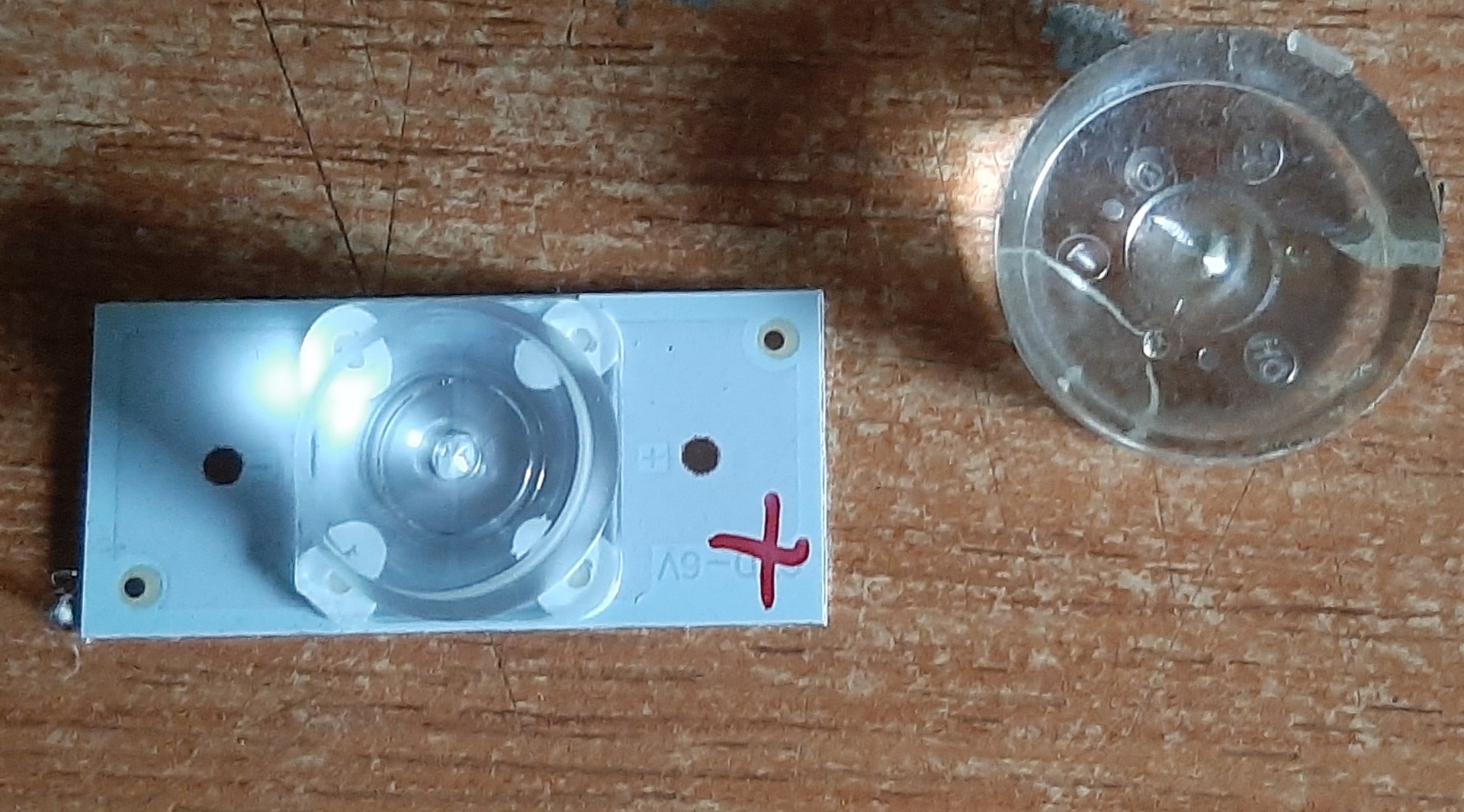

(#) zsoltee0001 hozzászólása Nov 1, 2019 /
Édesapám 3 éves Samsung led tvje egy 3-4 centis kor alakú foltot produkál. Olyan mintha ott erősebb lenne a háttér világítás. Mert egyébként a színek rendbe vannak.
Mellékeltem a jelenséget.
Gondolom az nem lehet, hogy ott erősebben világítanak a ledek, de akkor mi okozhatja?
(#) kadarist válasza zsoltee0001 hozzászólására (») Nov 1, 2019 /
Leesett az egyik LED fényszóró lencséje. Könnyedén visszaragasztható.

(#) antiktelefon válasza zsoltee0001 hozzászólására (») Nov 2, 2019 /
Nem írtál pontos típust, de szinte kivétel nélkül az lcd leszedésével jár a ledek szerelése.
Ez még egy egyszerűbb munkának számít, mert nem kell ledet cserélni, alkatrész sem kell, csak vissza kell rakni a lencsét.
Azt mondanám, hogy egy ilyen hiba javításának semmiképpen sem kéne a tv kidobásával végződnie.
Így ha ennyire nem vagy biztos a dologban, inkább vidd el valakihez, közel sem fog annyiba kerülni, mintha letéped az lcdről a szalagkábelt (COF), vagy összetöröd az egészet.
Röviden: gazdaságosan javítható, ha nem vagy biztos a tudásodban, inkább csináltasd meg.
Ha fel sem tűnt neki, lehet jobb, ha nem is piszkálod, esztétikai hibán túl semmi más gondot nem okoz.

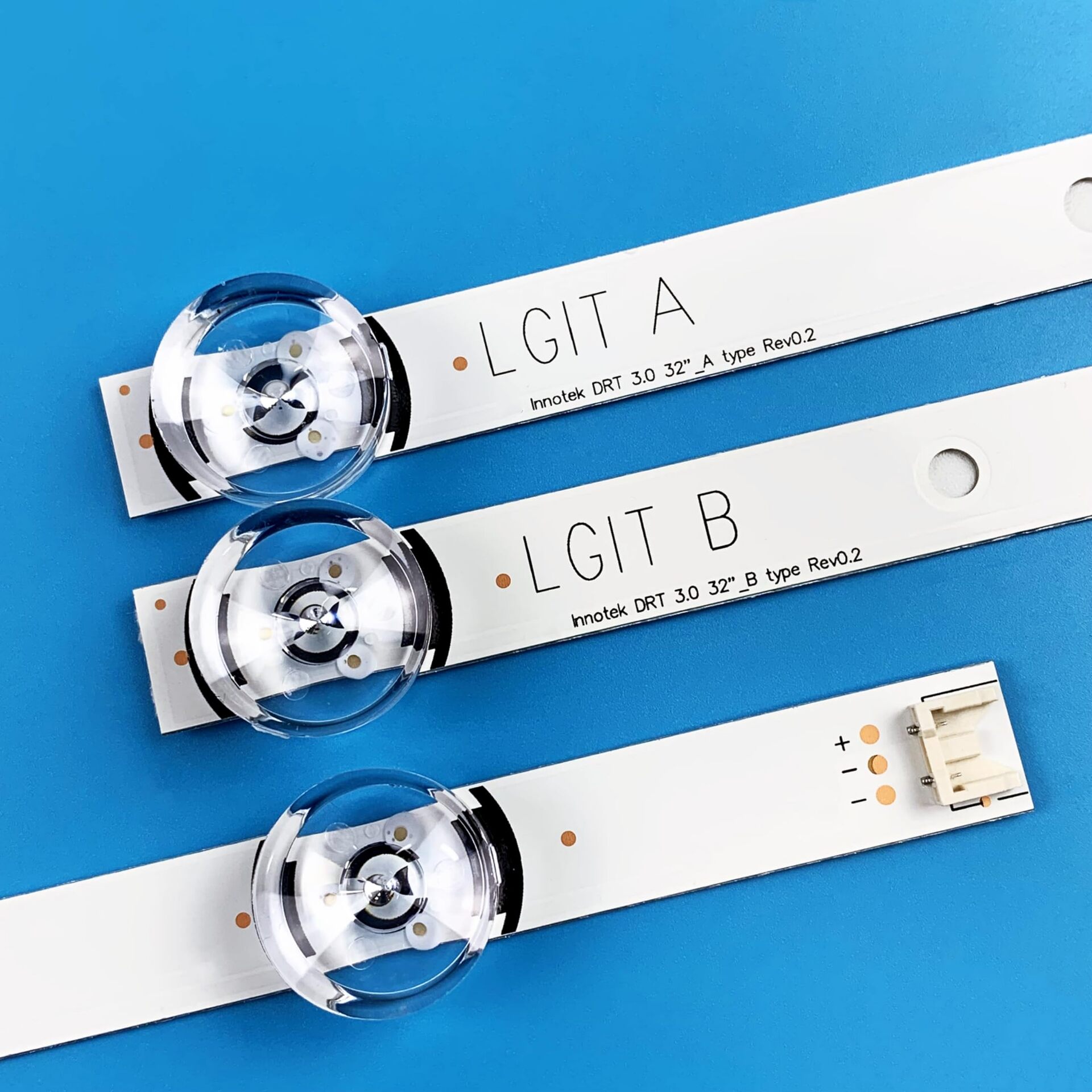

Sziasztok , nem tudtam hova írjak , megpróbálok itt kérdezgetni , egy led tv nek a háttérvilágítását szeretném kicserélni , de nem tudom , hogy a driver része rossz vagy a ledek , nem szeretnék feleslegesen kiadni 20E ft ot a ledekre , ha a driver rossz .(a tv Lg 42lb5610) Bekapcsolásnál felvillan a háttérfény és el is alszik utána . Arra gondoltam , hogy a legegyszerűbben úgy tudnám megoldani , hogy veszek 32db 3V 3W 10000K COB ledet , 2W os kellene , de csak 1W vagy 3W os ban láttam , ezek remélem nem driveres meghajtásúak , ezekből 4db jával sorba kötném és egy 12V os szabályozható táppal meghajtanám , van több 12V-os tápom is . Mivel ez a led egy kicsi kerek, rá lehet tenni a lencsét , ami a benne lévő ledeken van . Nekem nem okoz gondot , hogy külsőleg kell szabályozni a fényerőt, csak a led típusával kapcsolatban van gondom , mert méretben ilyesminek kell lennie és nem driveres meghajtásúnak , van aki próbálkozott már ilyesmivel? érdekelne minden megoldás.
(#) szs válasza hzoli2 hozzászólására (») Okt 22, 2023 / 1
„Bekapcsolásnál felvillan a háttérfény és el is alszik utána .”
Zárlatos LED-ek vannak a sorban, azért villen fel, majd tilt le (a túl nagy áram miatt).
Nem kerül a készlet 20 pénzbe, most is találtam 8800+szállításert (az sincs egészen 2000).
LEDsorok
Én azt nem csinálnám, amit tervezel, csak a leesett lencséket próbáltam visszaragasztani (ugyanilyen LED-ekre ugyanezen lencsék), annyira pontosan kell, nem is sikrült. Idegen LED-re pont jól feltenni, és még az a LED nem is ogyanaz... Nem hiszek benne, hogy jó lesz.
De ha van másik TV, ezzel csak kísérletezni akarsz, akkor kíváncsian várni fogom a beszámolót.

Üdv, köszi a lehetőséget , de mivel még valószínű , hogy jó a driver benne , ezért jobb megoldás a hozzávaló ledeket beletenni , ha kimegy a driver , akkor majd kisérletezgetek alternatív megoldásokkal. Hol lehet megvenni a hozzávaló ledeket 10E körül? Aliexpess , ebay , most már vámot is ráakasztanak
(#) hzoli2 válasza hzoli2 hozzászólására (») Okt 24, 2023 /
Üdv mindenkinek, most rendeltem meg egy ilyet :
5set=40pcs 42LB LED strip 8 leds For INNOTEK DRT 3.0 42"_A/B TYPE 42LB5610 42LB5510 42LY320C 42GB6310 TV LCD 825mm 3.0 42
1kit-8pcs
HUF4,144.54
x1
Remélem jó lesz , lehet , hogy lesz rajta vám is , ezt az aliexpressen találtam. A Tv LG 42LB5610
(#) szs válasza hzoli2 hozzászólására (») Okt 24, 2023 / 1
Ugye hogy érdemesebb a készletet megvenni, mint ragasztgatni
Hát, hogy hol lehet megvenni annyiért, azt linkeltem is neked, olvasd el mégegyszer, az aláhúzott a link.
De tessék, akkor újra a link:
ledsorok
Ott biztosan nem kell félni semmi vámtól, Poland (azaz Lengyelországból küldik).
De ha találtál 4000-ért, hát az a vám nem többszörösére növeli az árat (ha van is) De szoktam olyannal találkozni, ahol azt írjak, benne van az adó, és amikor vettem néhényszor, hát velami "üzleti levél", vagy ilyesmi címszóval érkezett.
Én még vámot nem kellett fizessek, -de ha véletlen egy 4000ft-os készletre rátesznek 1000ft vámot -na, bumm.
De keresem, amit mutattál, nem találom most, csak olyat, ami úgy 4100 ft, hogy valójában 8db, két (fél) sort küldenek. Lehet, hogy nem azt akartad mutatni.

(#) antiktelefon válasza hzoli2 hozzászólására (») Okt 25, 2023 / 1
Mit szenvedtek ezzel, 4 sor, mindegyik 2 darabból áll, 8db egy szett. És ez egy gyakori led, kb 2 hónapja vettem belőle.
6k alatt november 2 szállítással.
(#) szs válasza hzoli2 hozzászólására (») Okt 25, 2023 / 1
Valószínűsítsük, hogy ők is egy készletet értenek egy készlet (kit) alatt
Az, hogy A, vagy B, az rá van írva, látni fogod.
