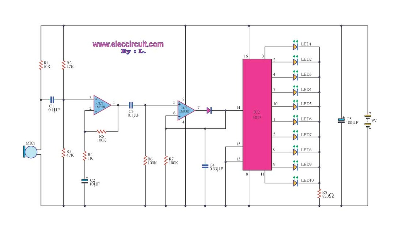

Építettem egy (képen megtekinthető) zenére villogó led sort amit az itt található leírás alapján készült. Kérdésem az lenne hogy a jack csatlakozót ki lehetne e cserélni egy mikrofonra mert úgy praktikusabb lenne számomra, mert amikor az y elosztóba csatlakoztatom a fülhallgatóm és a led-sort abban az esetben nem vagy pedig egyáltalán nem reagál mivel a füles a kimenő "áramot" felhasználja. Érdekelne olyan ötlet is amivel akár a kimenő jelet felerősíthetném (hordozható) formában mivel laptopom van, de lehetőleg olcsóbban és legegyszerűbben kivitelezve egy kezdő számára.

(#) orcika70 válasza kassaiba hozzászólására (») Nov 29, 2014 /
Ha már ezt a rajzot választottad, legalább annyi fáradságot vettél volna hogy picit beleolvass részletesebben a topicba, és megtaláld a megfelelő választ, hogy mi erről véleménye a hozzáértőknek.

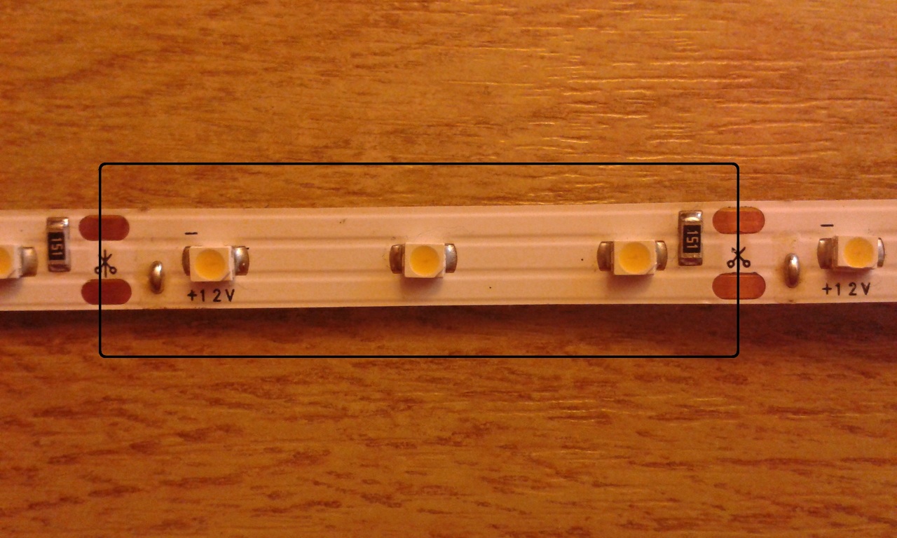

Szeretnék csinálni egy stroboszkópot ami a zene ütemére villog. USB-ről szeretném működtetni.

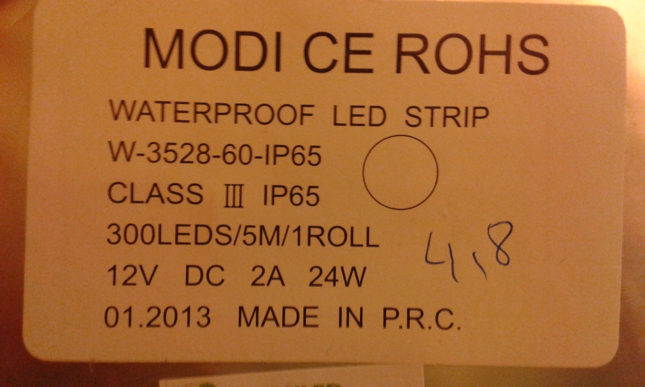

Szereztem egy LED-szalag maradványt 55cm-est, eredetileg 5m volt 12V-os 2A-os és 24W-os.
Nemigazán értek a témához, emiatt fordultam ide, nem is igazán tudom kiszámolni mit-hogyan-mekkora dologra kéne rákapcsolnom. (Ezért írtam le az eredeti szalag tulajdonságait)
Segítségeteket előre is köszönöm.

„eredetileg 5m volt 12V-os 2A-os és 24W-os”
Biztos? A 12V 2A az valóban 24W, de fel is vette a szalag? Hány LED/m?
(#) VoltsAnimations válasza whalaky hozzászólására (») Dec 15, 2014 /
Ilyen a LED szalagom. 60 led/m, 55 cm-es darabom van tehát 33 LED van rajta.
USB-ről szeretném működtetni”-t pedig úgy értettem, hogy tápellátásra használnám, a hang hangkártyáról menne.

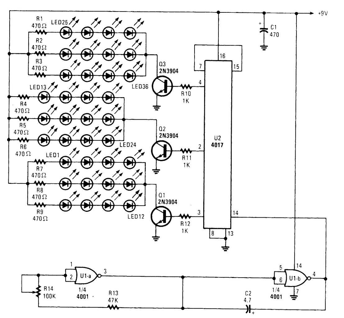

Ezt a két kapcsolást szeretném kombinálni. A kérdésem az, hogy a két áramkör átméretezés nélkül +12-15 V-ról hajtható-e ( a kapcs. rajzon +9 V), illetve a 2N 3904 tranzisztort ki tudom-e váltani BC 639-re. A ledek meghajtása kerülne kapcs1 áramkörbe.
Köszönöm

(#) proli007 válasza palp hozzászólására (») Dec 15, 2014 /
Hello! Működni fog, esetleg a Led-ek előtét ellenállását kel megválasztani a tápfesz-Led színe-hajtott áram függvényében..

(#) whalaky válasza VoltsAnimations hozzászólására (») Dec 16, 2014 /
Igen, ez a táp, nem a LED szalag.....
A 60 LED/m általában 14,4W/m azaz 55cm-re vetítve kb 8W.
Ha USB-rol akarod "vezérelni" azaz tápáláni, az USB-n 5V van, és jellemzően 100mA azaz 0,5W vagyis neked vajmi kevés a feszültség is és az áram is.
(#) VoltsAnimations válasza whalaky hozzászólására (») Dec 17, 2014 /
Ahogy már említettem nem értek a témához...
Az én darabomon ilyenből van 11db azaz 33 LED...
A kérdésem az lenne, hogy hogyan lehetne ebből a zene ütemére villogó stroboszkópot készíteni?

(#) proli007 válasza VoltsAnimations hozzászólására (») Dec 19, 2014 /
Hello! Itt valami nem gömbölyű. Mert szemmel láthatóan a 3 Led-hez egy 150ohm-os ellenállás van. Így a Led-ek színétől függően egy ilyen hármas csapat kb. 16..20mA áramot fogyaszt. Ha ebből neked 11db van, akkor sem több az összfogyasztása, mint 220mA.. Az csak 2,6W és nem 8W. Valamint mindenképpen 12V szükséges hozzá.
(#) whalaky válasza proli007 hozzászólására (») Dec 19, 2014 /
Oppá! Lehet benne valami.....
Mostamában RGB LED szalaggal szórakozom, annak a W/m teljesítménye maradt meg.....
Bocsi, az egyszínű, 4,8W/m.
