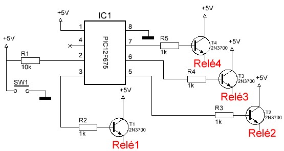

Engem egy olyan kapcsolás érdekelne, ha megnyomok egy nyomógombot elindul egy időzítő és a beállított értékre pl.: 10 perc , kezd el lépegetni 4db relé. Pl.: első relé 10 percig működik, utána ha lekapcsol elindul a második relé 10 percig ..... 4. reléig. Addig ne induljon el míg újra meg nem nyomom a nyomógombot.
Valamilyen ilyesmire gondolok.
(3db relés megoldás is jó)
Nem kell sem időzítő, sem léptető, elég 4 db kaszkádba kötött monostabil, amiknek a kimenete visszabillenéskor nem csak a relét kapcsolja ki, hanem a következő monostabilt is elindítja. Így akár kommutációs gyűrűt is csinálhatsz.

Én a pic-es vezérlést javasolnám. Egy 12f675-tel nagyon apró vezérlőt is összeállíthatsz, és nem kell hozzá óriási programozási tudás. Ha nagyon pontosra akarod a 10 percet, javaslom, hogy használd a timer-t.
Megvalósítható úgy is, hogy egy 555-ös adja az időalapot, indít egy 4093-ast, az pedig egy 4017-est. a 4017-es kimenetein pedig lehet pl. tranzisztor, vagy SSR.
4 db 555-el is megvalósítható, ha nem kell nagyon pontos időzítés. Az elsőt indítod a gombbal, a többit az előző lefutó éle indítja. (mellesleg így külön állítható a 4 idő) Üdv! Tomi
Most nézem, hogy ugyanazt írtam, mint Stewe! Bocsi!
Én nem építenék megannyi multivibrátort még 555 -tel sem. Számlálóval oldanám meg, és ha nem azonos idők kellenek, csak az időzítő tagokat kapcsolnám át a megfelelő ciklushoz. Bár ebben az esetben már lehet, hogy egyszerűbb valamilyen mikrokontroller. Azonban ha azonos idők kellenek, egyetlen 555-tel és egy számlálóval építeném meg.
Ezen a kapcsoláson még alakítani kell, mert így nem éppen egészséges!

Öntözőrendszer kiegészítéséhez szerettem volna. Program maga meg van 2 időpontba kapcsol be, de szerettem volna egy olyat is amikor csak 1 gombot megnyomok és akkor is elkezd öntözni |
