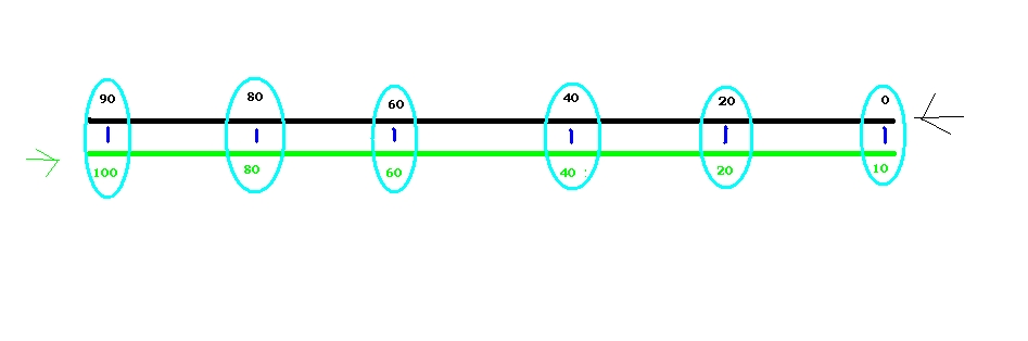

Igen, ha keringetsz a primer körön folyamatosan 100 fokos vizet, akkor a szekunder körben valóban felmelegszik 95 fokosra a víz, de akkor az áll!
A gyakorlatban hol látsz te ilyet?
(#) sirály12 válasza welger hozzászólására (») Jún 27, 2006 /
télleg hülyeség, bocs.
A hideg melegítendő víz sohasem haladhatja meg a melegítő víz hőfokát. Egyszerű fizika kérem.
Általános iskolai anyag --> Tudom.
Tehát: „Tehát ha 0 és 100 C-fokos folyadékot engedünk bele akkor a 100C-fokos lehül Kb 5-10 fokra. A 0 fokos pedíg felmelegszik 90-95 fokra.” ez a mondat télleg hülyeség.
(#) welger válasza damatic hozzászólására (») Jún 27, 2006 /
Gyakorlatban a saját munkámon látok ilyet.
Vállalkozásomban sok melegvízre van szükség folyamatosan. napi kb 2000 liter. Nem akartam ilyen nagy bojlert venni, talán nem is létezik, ezért vettem egy gázkazánt és egy gyári hőcserélőt.
A gázkazánnal fűtöm a hőcserélő egyik ágát a másikon pedig folyik át a víz amely felmelegszik.
Elkészülés után mértem a hőmérsékletet.
70 fok felett a vizkőkivállás nagyon erős, ezért 65 fokosra fűtöm a gázkazánnal a vizet. a hőcserélőből a kazánba visszafolyó víz 25 fokos. A befolyó víz kb 10-12 fok a melegvízes csapon pedíg 45-50 fokot mérek.
A probléma az hogy ti még mindig tartályban gondolkodtok és nem hőcserélőben.
A hőcserélő belselyében nem találkozik egymással a 100 és a 0 fokos hő. Ahogy elmennek egymás melett az egyik hőmérséklete nő a másiké csökken. A rajzon talán érthetőbb, hogy az adott hőmérsékletek, hogyan találkoznak egymással.
Egyébként hűtőházakban és ahol nagy mennyiségű folyadékot hűtenek Pl: tejet ott a hűtőkondenzátor hőjével hasonlóképpen fűtik a használati melegvízet.
Nem kívánok a témában tovább vitázni.
Nagyanyám sem érti, hogy müködik az internet, hiába magyarázom neki. (de attól még működik)
Nagyon kérlek, a továbbiakban tartózkodj a bmp képek feltételétől! A tárhely nem gumiból van, nem nyújtható a végtelenségig! Köszönöm: Moderator.
