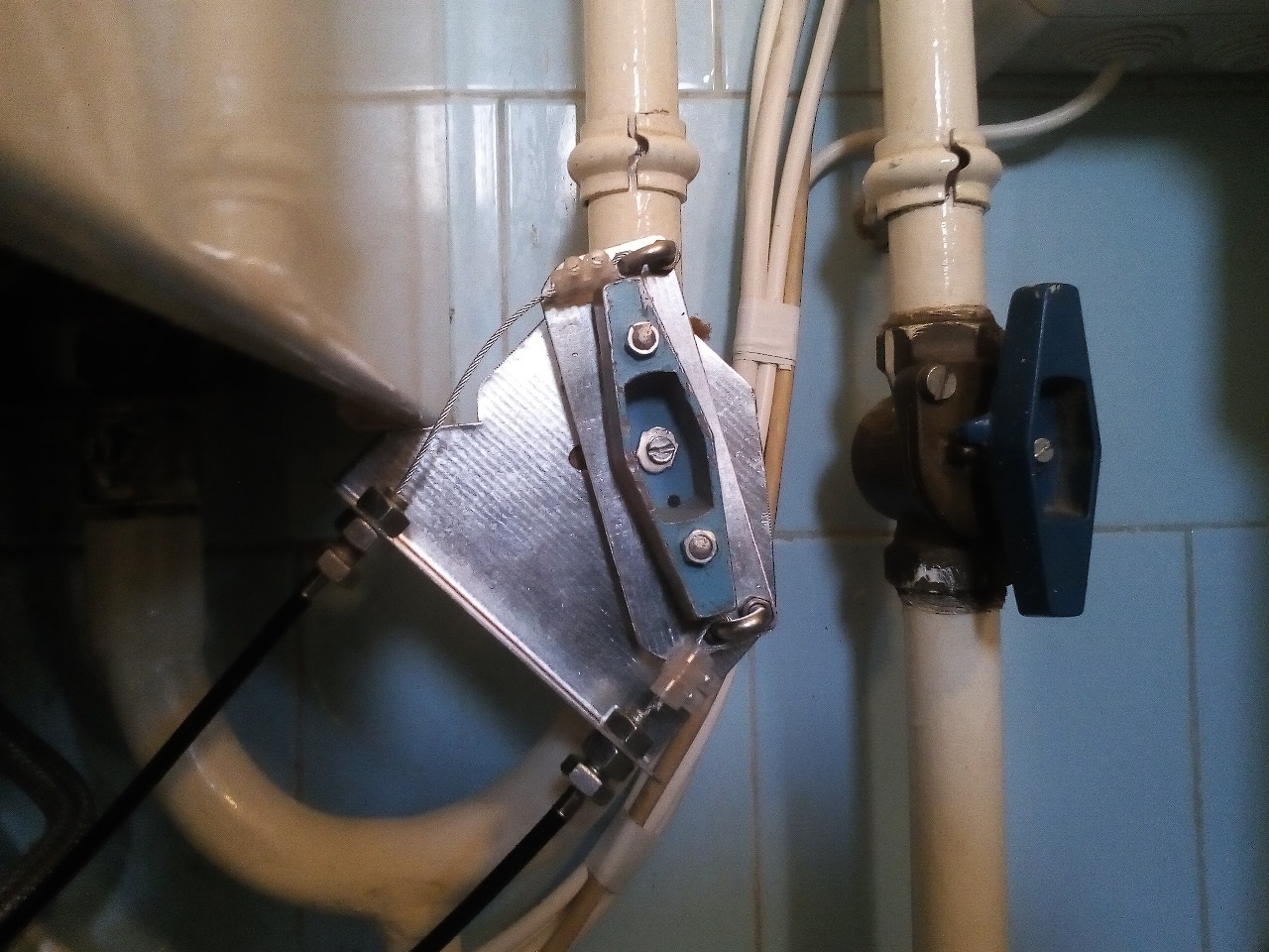

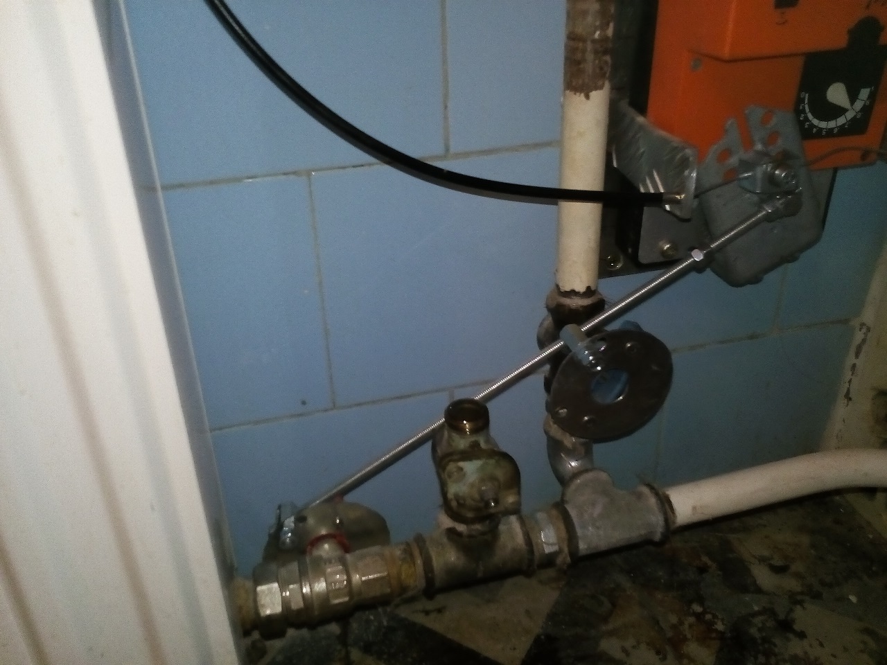

(#) Tomi111 válasza Firefighter1 hozzászólására (») Jún 29, 2019 / 2
Mutatok egy gányolást. Ronda, olcsó volt(nekem), de működik. Egy zsalumozgató motort használtam anyósoméknál 3 db golyóscsap mozgatására. Kettő elzár, közben egyet kinyit és fordítva. kettőt rudazattal mozgat, a harmadik messzebb volt, ezt bovdennel oldaottam meg(csak a két bovdent kellett vennem) A motor helyett használható szerintem akkus csavarozó trafóról hajtva egy menetes szárat hatva. Ez olcsóbb, de nekem volt zsalumozgató itthon. Csatoltam képeket. (tényleg gányolás!!!) Egy kombi átfolyós gázkazán melegvíz ellátását helyettesítettem. Megúntam az állandó vízkövezést, kis nyomás - nem gyújt csapot kinyitva, stb. Így egy bontott hőcserélős tartályt fűt fel. Melegvíz készítéskor radiátorokat elzár, hőcserélőt kinyit. A kazánt átvertem. Melegvízkor a vízhőfok 80C-ra áll, szobatermosztát maxon, így fűti a tartályt. Fűtéskor(radiátor) minden visszaáll.

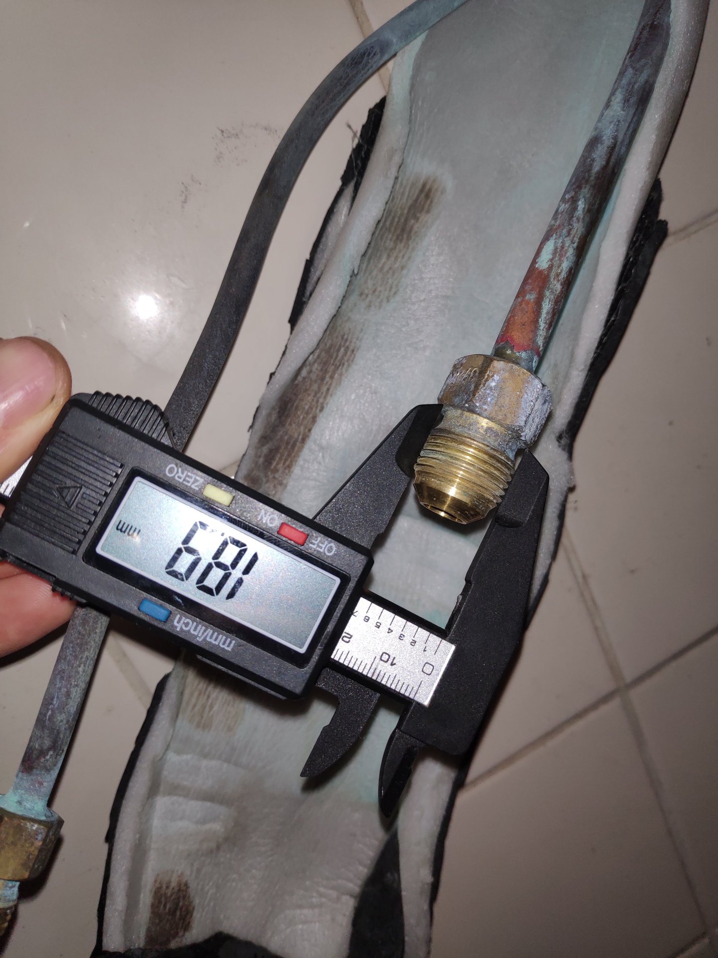

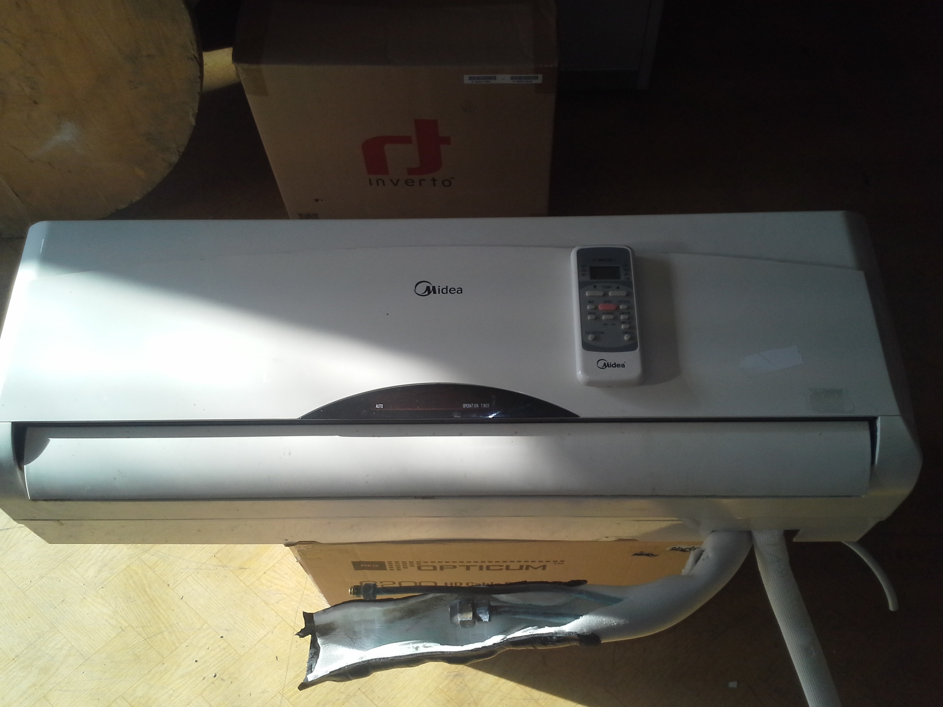

Közben beszereztem egy 12000 BTU/h hűtőteljesítményű beltéri egységet (Midea MSC-12CRN1).
Hogy tudom ezt a csatlakozót összehozni egy metrikus vagy colos gumi vagy műanyag csővel?
Sajnos nincs közelebbi képem róla.
(#) habazutty válasza xNorbi hozzászólására (») Aug 30, 2019 /
Leginkább az, hogy teljesen más hőmérsékleti és nyomás viszonyra vannak tervezve, pláne más hűtőfolyadékhoz/közeghez. Ezért szokták a klímák hőcserélőjét megmókolni kúti vizes alkalmazáshoz, úgy, hogy több párhuzamos ágra szedik a hőcserélőt és az eredeti 6-ős csövet (kvázi nyomó) szintén cserélik legalább tizesre. Tekintettel arra, hogy ebben az alkalmazásban már nem lesz 40 bar, elég a lágyforrasztás is.
A berendezésed, hacsak nem új, biztos, hogy tartalmaz hűtőgép olajat. Semmiképp ne engedd a kútba! Használat előtt alaposan ki kell mosni. Vannak speciális szerek, de van aki a nitrohígítóra esküszik.
A hűtőteljesítményed sajna közelében sem lesz a 3,5 kW-nak...
A hozzászólás módosítva: Aug 30, 2019
(#) xNorbi válasza habazutty hozzászólására (») Szept 13, 2019 /
Köszönöm a választ! Mindenképp kimosom nitrohígítóval (legalább egy fél flakont beleöntök). A kimenő víz a kertet öntözné, nem terveztem visszaengedni a kútba, erre nincs is kialakítva a megfelelő csövezés.
A kúti vizet a pincébe főleg azért vezettem, be hogy az ott erjedésben levő szőlőmustot egy acélspirál és termosztát segítségével hűteni tudjam. Erre tökéletesen alkalmasnak fog bizonyulni.
Ez egy kb. 20 - 30 m2 helyiség a klíma inkább csak kíváncsiságból kerül ide. Nyáron felmelegszik a pince úgy 22 fokra, talán ezt lenne jó lehűteni 18 - 20ra. Az egész nagyrészt a föld alatt van és csak egy aprócska ablak néz ki a szabadba. Azt valószínűsítem hogy egy ilyen földalatti helyiség hűtésteljesítmény igénye azért alacsonyabb mint egy egy szobának a nagy melegben. Ha megfelelően fog teljesíteni a klíma jövőre esetleg felkerülhet a lakóhelyiségbe is.
Sajnos nem volt időm ezzel foglalkozni, így nem sikerült még semmit se rákötni a klímára. A képen látható csatlakozót kellene összehoznom egy kerti slaggal vagy műanyag csővel. Tud ebben valaki segíteni? Megoldható ez anélkül le kéne vágnom a rézcsövet vagy hegeszteni kéne rá valamit? Köszi
(#) kaqkk válasza xNorbi hozzászólására (») Szept 14, 2019 / 1
„Tud ebben valaki segíteni? Megoldható ez anélkül le kéne vágnom a rézcsövet vagy hegeszteni kéne rá valamit?”
Merre laksz ? Keress egy klímást-klímaszervízt és vegyél 6-12 es hollandert és kérd meg őket hogy egy egy 20cm es csövet peremezzenek bele mindkettőbe , ezekre már egszerűen ráhúzod a "slaugot" és avab bilinccsel rábilincseled .
