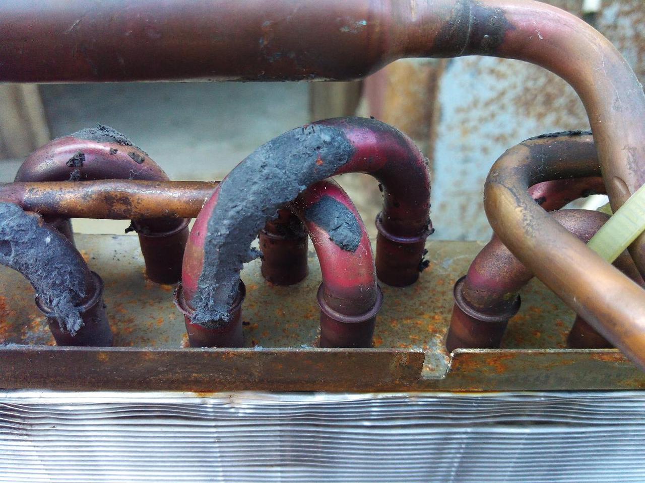

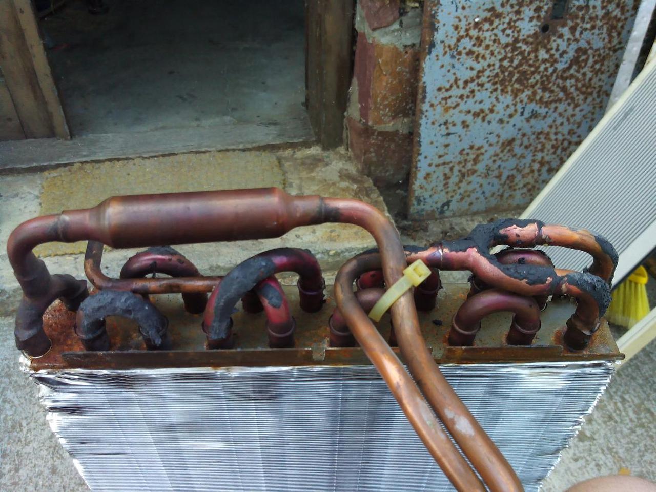

Szétszedtem a klíma beltérim, ilyen csövek vannak benne, a kérdésem az lenne,hogy ezeket ki lehet melegíteni a helyükről? 4 körösre akarom megcsinálni, csak nem tudom ,hogy egy kézi-kisgázpalackos forrasztóval kitudnám-e szedni.
Mellékeltem képet, ezekről lenne szó, remélem nem úgy van odasajtolva.
Előre is köszi a helpet!

A "könyökök " forrasztva vannak (kemény forrasztással) de nem ajánlom a "kimelegítést" megfelelő gyakorlat nélkül , csak tönkreteszed a beltérit, nagyon vékony falú a cső és könnyű szétolvasztani megroppantani a könyököket is.
(#) Boci0123 válasza kaqkk hozzászólására (») Jún 28, 2014 /
Köszönöm! Akkor nem kockáztatok, valószínűleg elvágom középen a felső áthidalót , és 3 körösre csinálom , a mostani 2-ből ennyi a max, amit biztonságosan meg lehet tenni.

(#) zolika60 válasza kaqkk hozzászólására (») Jún 28, 2014 /
Ez nem kemény forrasztás.
(#) laccika77 válasza zolika60 hozzászólására (») Jún 28, 2014 / 1
Ez kemény forrasztás.
(#) kaqkk válasza zolika60 hozzászólására (») Jún 29, 2014 /
10 éve szerelek javítok klímákat talán láttam már egykét beltérit kibontva... Ipari ezüst- vagy szilfox a forraszanyag (gyártótól függően)
