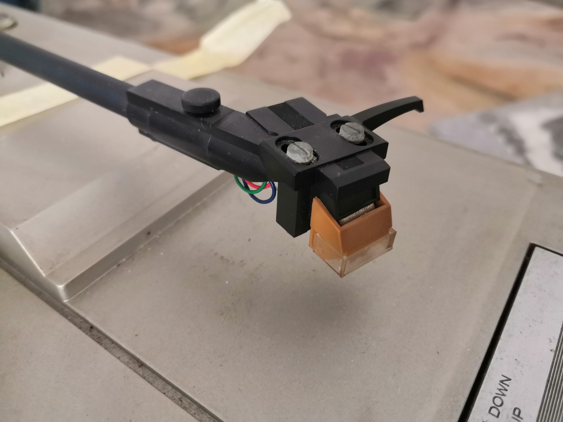

(#) nyavalyas_pixel hozzászólása Márc 25, 2021 /
Van egy Tesla NZC-431 lemezjátszónk amihez VM2102-es hangszedő van, azonban hiányzik belőle a tű.
Próbáltam keresni (neten) ilyen hangszedőt tűvel, de egyelőre nem találtam.
Van esetleg ötletetek, hogy milyen másik hangszedővel lehetne kiváltani, vagy hogy hol lehet hozzájutni VM2102-hez tűvel?
Ne haragudjatok, ha valamit nem pontosan írtam volna le, sajnos nem értek a lemezjátszókhoz. De reméljük, hogy sikerül megjavítanunk és üzembe helyeznünk.

(#) elektrorudi válasza nyavalyas_pixel hozzászólására (») Márc 25, 2021 / 1
Ez az egyik legrosszabb hangszedő, még a saját kategóriájában is. Nem érdemes hozzá tűt keresni, pláne komplett hangszedőt.
Az árak sajnos nagyon elszálltak. "Bakelit" lemezt már csak a vájtfülűek hallgatnak, hobbisták, akiknek semmi sem drága (ezért hobbi). A olcsó, gyenge minőségű hangszedőket senki sem keresi, mert bármelyik digitális készülék lepipálja őket. Akkor meg minek? Már csak a jobb minőségűek mennek, azt érdemes venni, ha az "analóg hangot" akaorod élvezni. Ha pedig a régi lemezeket a rajtuk lévő műsor miatt akarod hallgatni, akkor egyszerűbb letölteni valahonnét digitálisan. Sokkal jobb minőségű lesz, mintha egy gyenge, saját készüléket használnál.
Ha mégis venni akarsz valamit, akkor ezen a linken vannak a legolcsóbb pickup-ok. Vagy nézz körül kínában, ahol ugyan ezt kapod olcsóbban, de lassabban.
Itt van a legolcsóbbról egy érdekes cikk is.

(#) nyavalyas_pixel válasza elektrorudi hozzászólására (») Márc 26, 2021 /
Szia! Wow, ez így más perspektívába helyezi a dolgot!
Egyelőre a belépőszint is tökéletesnek tűnik, a cikk is megerősített ebben. Valamilyen megoldást mindenképp szeretnék a lemezjátszóra, van egy csomó lemezünk, amiket még egy másik lemezjátszóhoz szereztem (ami azóta nincs már nálam), jó lenne őket hallgatni.

(#) elektrorudi válasza nyavalyas_pixel hozzászólására (») Márc 27, 2021 /
Arra azért vigyázz, hogy linkelt oldalon a 2. és 4. képen látható hangszedők TP csatlakozásúak, tehát a te lemezjátszódba nem jók! Ha ez eddig is egyértelmű volt, akkor bocsi.
