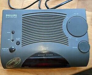

AJ3010/00W ébresztős rádió bekapcsol, de rögtön ki is kapcsol, valamint bekapcsolás után is kikapcsol. Mi lehet a hiba?

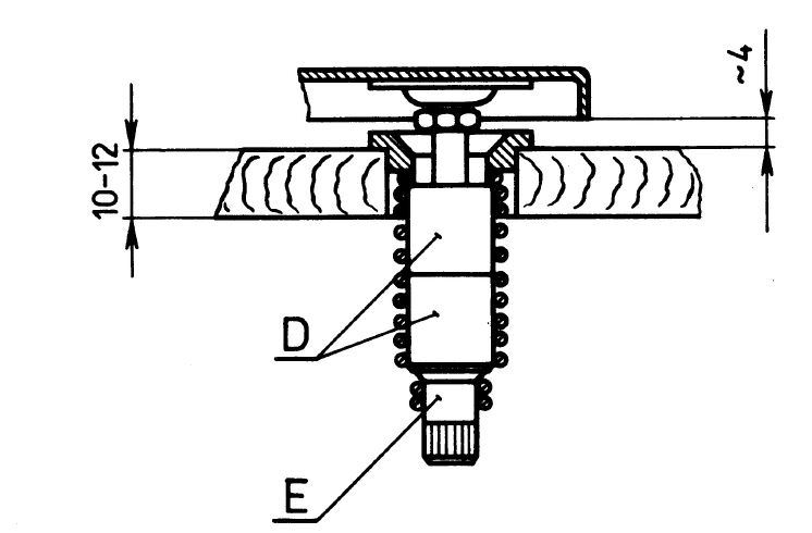

Régen félretett Tesla nc 430-as lemezjátszómat felújítanám, de nem tudom, hogy volt rögzítve a sasszé a fakeretbe. Lehet valami rúgós felfogatás volt. Ha valaki tudna infóval szolgálni azt megköszönném. A hozzászólás módosítva: Okt 9, 2021
Talán segítenek ezek a képek:
