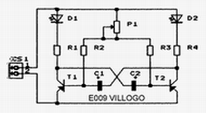

Egy 6 kivezetéses léptetőmotort szeretnék meghajtani a legegyszerűbb módon. Kiméregettem a tekercseket, s már tudom szépen léptetni, ha kézzel kapcsolgatom a feszültséget ide-oda. Ezt szeretném automatizálni. A forgásirány mindegy, és a sebességnek sem kell változnia. Arra gondoltam, egy 2 ledes villogó klasszul tudná kapcsolgatni a tekercseket felváltva. Van is egy működő kapcsolásom (mellékelve), de erre nem tudom közvetlenül rákötni a motort. Gondolom egy kapcsoló tranzisztor kellene a LED-ek helyére.. Hogyan kell azt beépíteni? Nekem eddig nem sikerült. Köszi előre is a segítséget! Péter
Hello, nagyon ravasz motorod lehet...hogyan gondoltad a multivibrátorral történő vezérlést?
Az alább tárgyalt meghajtók, 7474-7486-tal, bevált kapcsolások erre a célra.
A motorom nem hiszem, hogy ravasz. Legfeljebb én vagyok tudatlan.
Ezért vetettem fel a témát itt a fórumon. Az elképzelésem az, hogy a két LED helyére két tekercset kapcsolva, hol az egyik, hol a másik kapcsolna ki ill. be. Természetesen a tekercseket külön áramforrás táplálná, amit a LED-ek helyére épített tranzisztorok kapcsolgatnának. Ez az elmélet. Működhet ez? Ha igen, hogy kell a kapcsoló tranzisztorokat bekötni? Köszi!
Másképp feltéve a kérdést, hogyan tudok a tárgyalt multivibrátorral a LED-eken kívül mást (nagyobb áramfelvételű eszközt) is kapcsolgatni? Köszi!
darlingtonos kapcsolásról halodtál?
AZ R4 ellenállás a dioda katodján kötöd a teljesítmény tranyo bázisát.a kollektrora a motrot; A motrot másik végét a pluszra;a tranyo emiterét a minuszra. A tranyo NPN teljesítményű, amely elbirja a motor áramát.
Én még ott akadtam meg, hogy egy hat kivezetéses motorban négy tekercs lehet, amihet "4 fázisú" jel kell, az a "fénysorompó" csak két tekercset tudna kiszolgálni. Hacsaknem olyan a motor, mint amit az órákban használnak, az menne egy ilyesmi kapcsolással, amely az áram irányát váltogatja.
Kedves Ferenc! Köszi a választ! Sikerült. És működik is.
Igaz a forgás iránya majd' minden bekapcsoláskor más (mint az várható is volt), de mivel egy membrános szivattyút hajt a motor, ez a kis hiányosság nem hiba. Hogy tudok pontot adni a megoldásért?

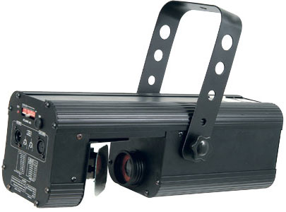

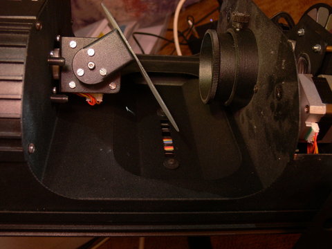

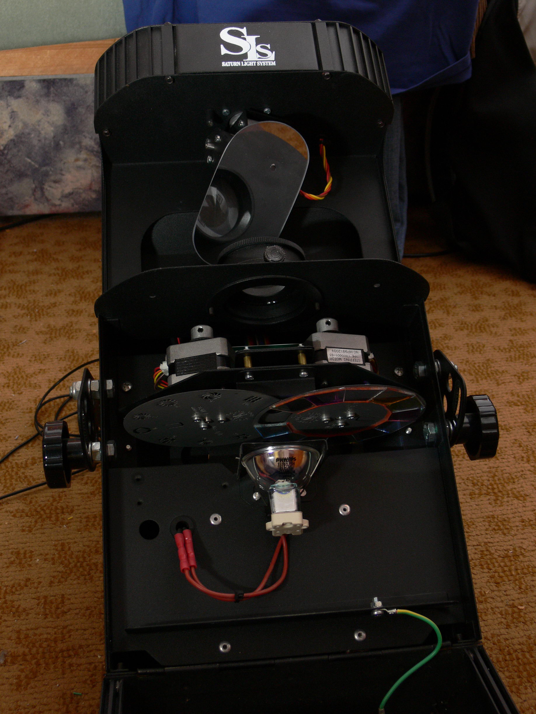

Na most olyan problémám lenne, hogy diszkólámpát szeretnék készíteni léptető motorokkal. A lámpa egy DMX512 SCANNAR (lásd a csatolt képeken) lenne. Ennek a meghajtása (USB-DMX) is érdekelne. Röviden ADÓ-VEVŐ Ha valaki tud ezzel a témval kapcsolatban valmit azt nagyon megköszönnném. Az e-mail címem: antime0404@freemail.hu , de jobb szeretném itt kifejteni ezt a témám mások számára is.
