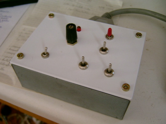

Csak az forgásirányt közölheted vele egyenszinttel, a lépéshez impulzusok kellenek. Én igy oldottam meg, a "Step-Dir jeladót", csupán egy 555 kell bele, a többi csak extra. 3 kapcsoló a három tengelyhez, a piros a főorsó bekapcsolásához, a poti a léptetőmotorok sebességét állítja...
