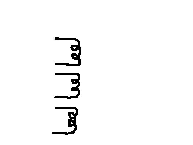

(#) Szilvo válasza Kera_Will hozzászólására (») Aug 18, 2008 /
Mi lenne ha elhagynád a sok invertert ?
Próbáltam úgy is, és akkor sem működött. Nálam okosabb emberek javasolták, hogy 3-at használjak, akikben megbízom. POntosan én sem értem, minek a 3 inverter. Ha csak 1 lenne, azt érteném.

(#) Kera_Will válasza Szilvo hozzászólására (») Aug 18, 2008 / 4
Ez a led lelassulás halványodás akkor az órajel szabálytalan változását jelzi.
Ekkor a léptető motor is lassaban megy gondolom.
Mekkora frekit generál a 3 inverteres oszcillátorod?
Halványulás pedig a tápfeszültség megváltozását jelzi de akár az oszcifreki / kitöltési tényező változását.
Ilyenkor ha mérnél áramfelvételt is akkor lehet kiugróan magas értéket kapnál .
Szerintem C1 / C2 közti arány nem bír jelentőséggel. Miközük van egymáshoz ? Szerintem semmi.
C1 bekpacskor rövidzár ekkor L szintre kerül a U1 és U2 S0 bemenete.
Utána feltöltődés után +Ut lesz rajta , H szintre kerül a U1 és U2 S0 bemenete.
Amikor pedig L / H szintekkel "bombázod" a bemenetet akkor ugyanezek a tranziensek játszódnak le felölt/kisül ezzel késleltetve a U1 / U2 bemeneteinek állapotát.
Elvileg a 3 inverter arra szolgálna hogy a S0 S1 bemenet határozottabb ideig legyen 1 1 / H H állapotba.
Ekkor történik a beírás folyamata az az állapot amit az U2 ABCD bemeneti lábain lát az U2.
Ez jelenleg a 1000. ABCD sorrendben.
Ezt a beírt állpaotot tekerné előre/vagy hátra az órajel függvényében az U2 . Iránya pedig az S0 és S1 től függ.
Így "teker" a kimenet:
0. fázis tápotkap
1.fázis beolvas a kimentről s0 s1 H H
2.fázis S0 H S1 L
3.fázis 1000
4.fázis 0100
5.fázis 0010
6.fázis 0001
vissza az 1. fázisba amig nincs S0 és S1 változás
vagy vissza fele.
QA és QD azért van vissza kötve hogy a beírt 1 darab egyes H szint kine essen a shift regiszterből (toló regiszter).
Lehet lassú a sima 74194 arra a kapcsolási időre ameddig a 7404es inverterek kapu késleltetési idejére. fennál az S0 S1 lábakon az 1 1 / H H szintek.
Mert ez a 3 inverter ebben a kapcsolásban 1 monostabil multivibrátor szerűt alkot az U2 bemenetei számára.
Igen 1 kapu pláne kevés lenne.
Vagy beraksz több páratlan számú 7404 kaput még.
Vagy 1 másik monostabil áramkört építesz a kapuk inverterek helyett ami határozottab és hosszabb ideig biztosítja a beírás állapotát az S0 S1 bemenet részére.
Vagy cseréled a 74194et valami gyorsabb testvérére ami képes 3 kapuidőnyi alatt határozottan billeni .
Pl.: ALS F-es sorozat tagjai. tehát 74F194 .
Kapu késleltetési idő benne van az adatlapokban.
sacc per kábé a 7404-re 10-20 nsec rémlik 1 kapura 3 van ennek a 3szorosa 30-60 nsec lesz .
Monostabilodat pedig beállíthatod pl.: 50 - 100 mikro sec-re is ennek elégnek kell lennie.
Előszőr ne 1 bittel vezéreljél.
idéglenesen próbáld ki a 2 bites vezéslést.
S0 S1 húzd fel tápra 1 1 db 3-4 kilós ellenállással.
Hagyd ki a U1 3 inverterét is amik az S0 S1 lábakra mennek.
Rakjál 4 ledet is Qa-D re akkor látványosabb .
És rakjál be valamivel nagyobb értékűt C2re idéglenesen lehet párhuzamosan is kötni.
Ha lassú lenne 3 - 5 Herz akkor kösd le a léptető motort mert csak izzad a tekercs a nagy áramtól feleslegesen.
De a ledek lépéséből látod a működését a rendszernek.
Ekkor kézel ide oda váltsál rajta L / H szintet ahogy az általm linkelt rajzon is vannak a tranzisztorok.
Most a kezed lesz a kollektor.
Végülis mindkettő tápon van csak S0 S1 kell felváltva földre kötni.
Olyan gyorsan nem tudsz nSec váltani 2 pont közt hogy ne tudjon az H H /1 1 állapot sokáig fenn maradni. ekkor átkell íródni az adatnak ABCD bemenetről a regiszterbe.
Ha ekkor határozottan vált akkor már majdnem jó a dolog most már csak 1 hosszab idejű monosabilt kell építeni.

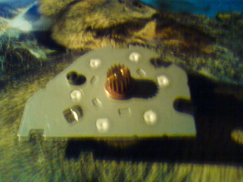

(#) adamk07 hozzászólása Szept 16, 2008 /
Két léptető motort szeretnék vezérelni PIC-el!
Milyen áramkör szükséges hozza? Milyen program (a PIC-ben)?
A lépettő motr egy EPSON nyomtatóból származik!
Képek mellékelve!
Létetőmotorokra ráírva:
Egyik cimkére írva:
NMB PM42S-048-EPA6
EM-173 SEIKO EPSON CORP TA4713B
Másik cimke:
NMB PM42S-048-EPA5
EM-172 SEIKO EPSON CORP TC4711B
Elöre is köszönöm!
Üdv. adamk07

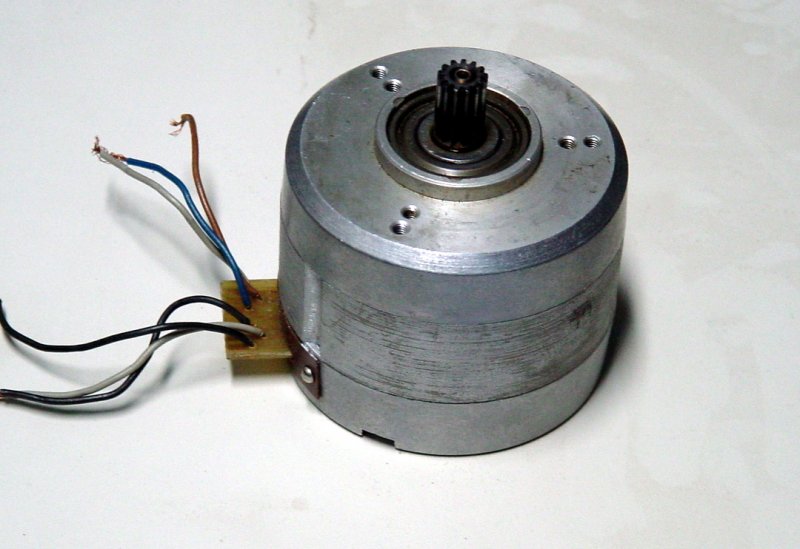

(#) djusee hozzászólása Szept 17, 2008 /
Hello. Lenne egy kérdésem.Haveromnak van 2 darab elég komolynak látszó step motorja(15cm átmérö). Kérdésem az lenne hogy meg e érné vele elüzletelni,mert nem tudja hogy jók e.Én próbáltam üresben kézzel hajtani a forgórészt és nem érzem azt az akadozást mint amit a step motroknál lehet érezni,csak nagyon picit.Ettöl még jó lehet a motor?Ja és 8 kivezetése van.Csak ennyit birtam tesztelni rajta
(#) djusee válasza djusee hozzászólására (») Szept 17, 2008 /
De lehet hogy csak 6kivezetése,erre már nem emlékszem pontosan
(#) Hektor13 válasza djusee hozzászólására (») Szept 17, 2008 /
Semmi adatlap nincs a motorokon?
De ha fogsz egy ellenállásmérőt és kiméregeted a tekercspárokat, akkor rögtön látszik hogy érdemes-e foglalkozni vele.
A hobbycnc.hu oldalon részletes leírásokat találsz léptetőmotor ügyben. Érdemes végigolvasni... :nezze:
(#) djusee válasza Hektor13 hozzászólására (») Szept 18, 2008 /
Ok,csak az érdekelt hogy az nem e baj,ha könnyen forog,nem akadozva mint ahogyan azoka step motrok amiket eddig probáltam.Ma elhozom az egyiket,este ha hazaér melóbol a haverom.Esetleg utána teszek fel képet.Üdv
(#) Hektor13 válasza djusee hozzászólására (») Szept 18, 2008 /
Üdv! Nekem is van itthon egy ötfázisú léptetőmotorom, (valamilyen nyomtatóbol bontva) ami szabadon könnyedén átforgatható. Ha a szabad vezetékvégeket összefogom, már erősen akadozva forgatható át. Ha feszültséget kötök a tekercsekre akkor meg csak fogóval lehet átforgatni.... Kíváncsi vagyok milyenek, mert cca 15 cm-es átmérőhöz már tekintélyes nyomaték tartozik.
(#) djusee válasza Hektor13 hozzászólására (») Szept 20, 2008 /
Nos ugy látszik tévedtem,nem jol emlékeztem,nincs 15cm, csak 6 feltettem a képet,tegnap összeraktam egy tengelyre a vezérlést is,szuperul dolgozik, habár egyenlöre csak tesztelem.Ja és a motor(amelyik külön van) érdekes a tekercse.Ezt mondja meg valaki hogy miért van igy.6 kivzetése van és müszerrel mértem, 3pár kivezetés között mérhetö 7 ohm.Könnyebb lerajzolnom,mint elmagyaráznom, lent a kép lehet hogy le van égve?
(#) Medve válasza djusee hozzászólására (») Szept 20, 2008 /
Nincs az leégve, van ilyen rendszerű, "3-fázisú" motor is. (szaga van? )
