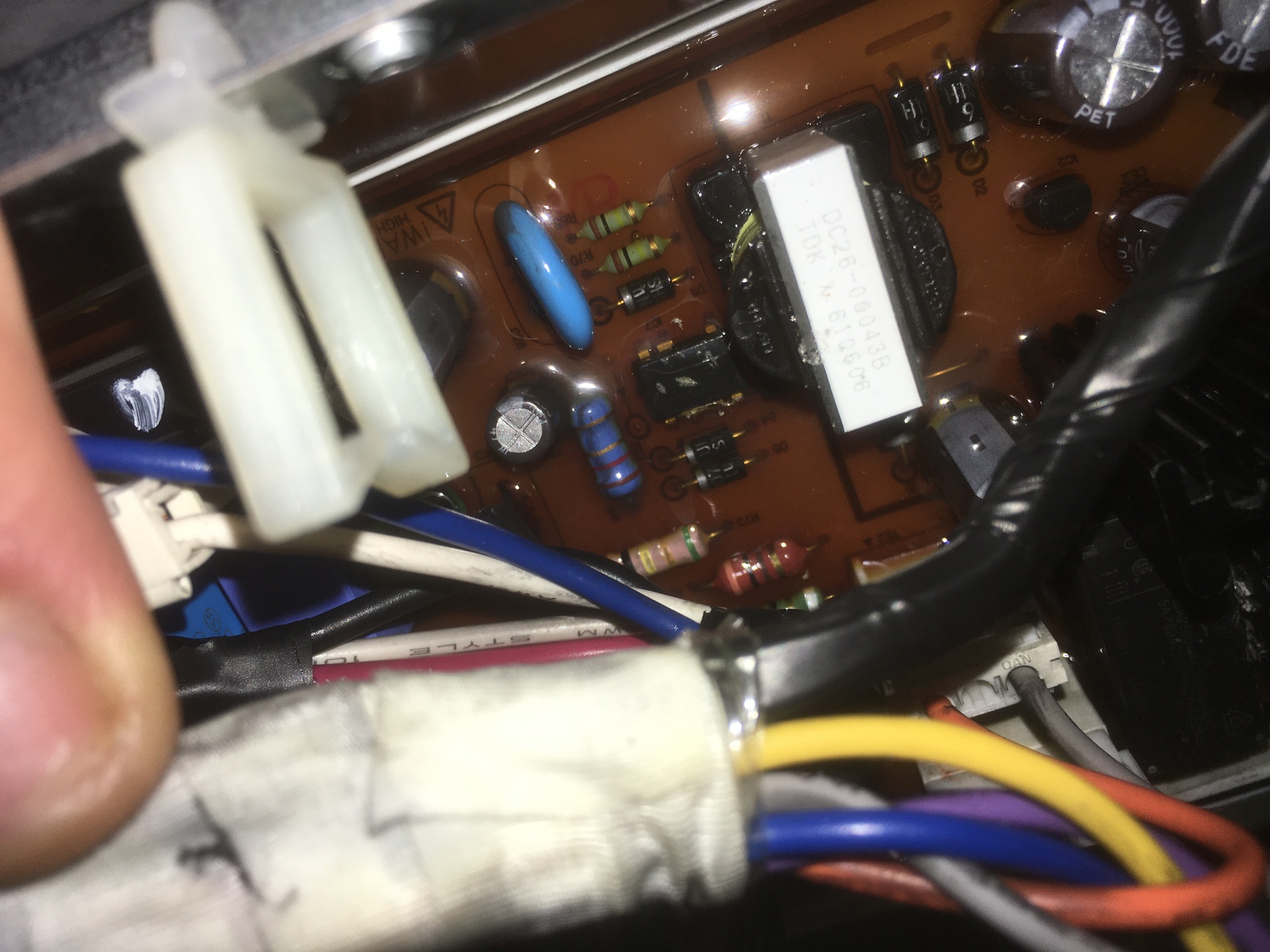

Samsung wf60 bubble mosógép smart check lekérdezéskor eeprom olvasási hibát ír. Na most ebben a képen látható eeprom van 7 lábbal . Keresgéltem interneten, de csak páros lábút találtam ![]() Hol lehetne ilyen 7 lábút szerezni ? Vagy ez csak egy alapból hibás dolog mert eddig 5 éve nem volt semmi hibajelzés ez ügyben Igaz a mosógép müködését nem befolyásolja, mert csak az előzőleg futtatott program adatait mentené el, de ha csak pár ft-os tétel belefér A hozzászólás módosítva: Júl 14, 2020
Az inkább egy táp ic lesz, nem eeprom..
Lehet éppen egy TOP234 is. A hozzászólás módosítva: Júl 14, 2020
