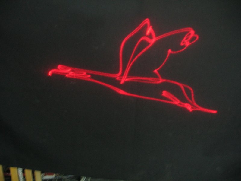

DIY galvóktól elég szép. megmondom őszintén,rosszabra számitottam,de szerencsére tévedtem Hogy érted hogy műanyagra felgőzőlt fém?Csak nem Te csináltad?
Én kb 3-4 órát szórakoztam vele, amíg tökéletes nem lett az RGY lasershow-m, csak az a baj, hogy az DC motoros...
Szeretnék most egy komolyabbat is építeni.
3-4óra :bummafejbe:
az első használható sárga sugarammal 1 hétig küzdöttem,az ami stabilan úgy is maradt.Igaz utána már tapasztaltam és minden könnyebben ment. Volt léptetőmotoros scanner+a teljes vezérlése,ezzel használtam és saját épitésű blankolás a vörös/zöld lézerekhez,ami a scannervezérlőből kapta a jelet.Látványos volt,a maga módján.gyönyörűszép RGY látványt csinált és nagyon kicsibe sikerült megcsinálnom. El lett adva,kellett minden pénz az új fejlesztéshez.
Akad még mit csiszolni rajta. 11 ig türhető, de utána elkezed torzítani, nem bírják a motorok a tempót. Én a motorokon levő tükrökre gondoltam, de látom másról van szó. Én egy szebb időket látott gyári négy ablakos RG-ből nyertem ki a tükröket a sugár egyesítéséhez. Ja tükröt még nem gyártok.
A terelőtükrökre gondoltam.
Idővel,ha lesz türelmed kedved,bizonyosan sikerül javitani,ugyanúgy mint DjAtis-nak is,ő nem adja fel Én belefáradtam,meg időm is nagyon kevés van,ezért kivágtam mindent és az egyszerübb megoldást választottam.Ezzel kb éveket spóroltam meg és ezt tanácsolom mindenkinek,aki DIY galvózik
