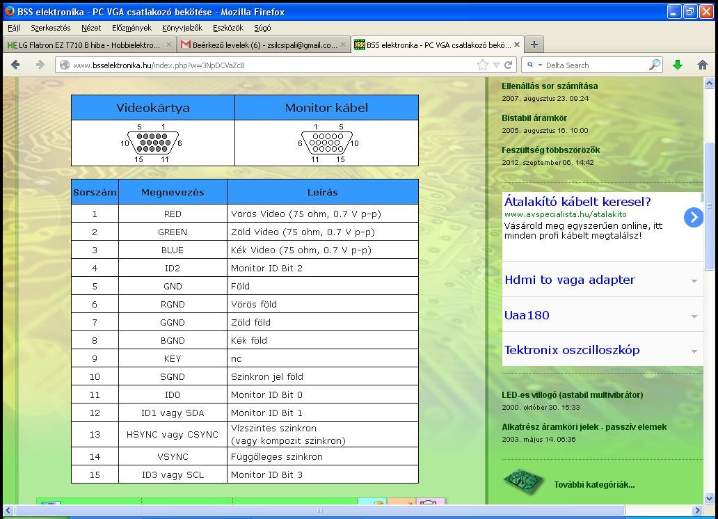

Sziasztok!Nekem volna egy kis bajom,kaptam egy lerobbant LG FLATRON ez T710BH crt monitort aminek volt egy kis baja,de megjavitottam,nem is ez a lényeg,hanem LEVÁGOTT VGA kábellel kaptam,es most ezen vagyok felakadva!Az RGB kabeleket be tudom kötni,de a tobbi kábelt nem,mert masik VGA kábelt akarok rátenni és nem egyeznek a szinek...esetleg tudna nekem segiteni valaki ebben az ügyben??Előre is köszönöm!
Szia! Talán ezek segitségével tudsz boldogulni. üdv pali
