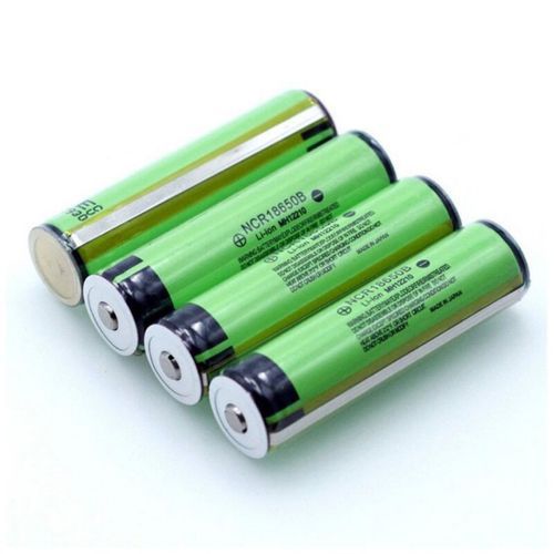

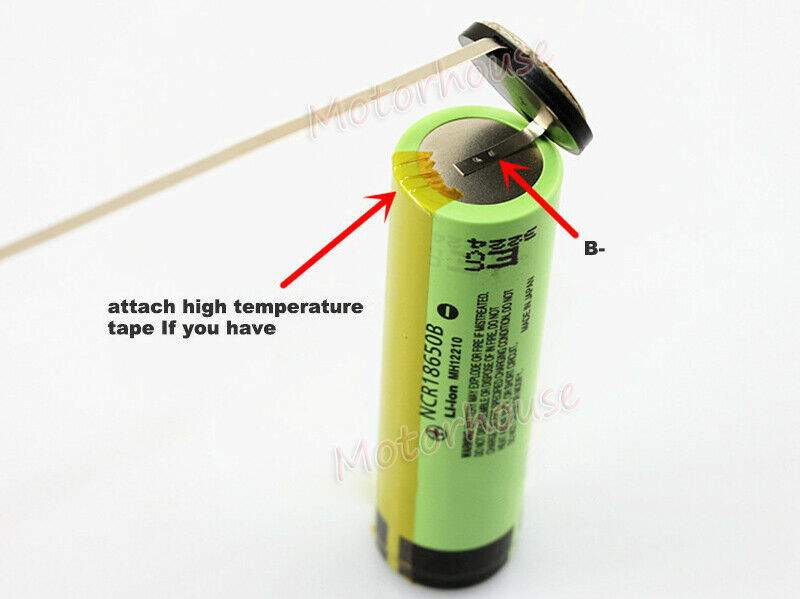

Védelemmel ellátott 18650 cellákból lehet-e pakkot építeni?
Hogyan viselkednek ezek soros és párhuzamos kapcsolásnál? Valakinek van esetleg tapasztalata? Köszönöm!

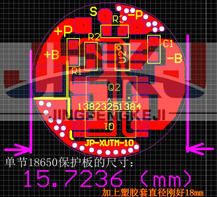

(#) Kovidivi válasza cobold hozzászólására (») Jún 30, 2021 /
Mutasd meg a cellát (vagyis a védelmet inkább).
(#) cobold válasza Kovidivi hozzászólására (») Júl 1, 2021 /
NCR18650B, az a verzió, amelyben gyárilag benne van egy védelem. Ezek 3mm-el hoszabbak is. Szét nem szedtem, a védelmet nem tudom megmutatni. Nem ilyet rendeltem, ezt küldték. Ezekből kellene pakkot építeni és nem tudom hogy viselkedne egy külső BMS társaságában.
Ennyit találtam még róla.
(#) Kovidivi válasza cobold hozzászólására (») Júl 1, 2021 /
Ha jól látom, ez csak lekapcsol túltöltés és túlmerítésnél. Szóval ha sorosan kötsz több cellát, nem lesz balanszolásod semmiféleképpen. Ha bekötsz egy BMS-t pluszban, csak a balanszolás miatt, akkor talán működhet.
Párhuzamos kapcsolásnál pl. ha terhelés alatt old le egy cella, a többi párhuzamosan kapcsolt cella még jobban túl lesz terhelve, azok is leoldanak (de előtte kapnak egy jó nagy pofont, főleg az utolsó cella, amelyik leold... Nem egészséges.)
Én nagyobb csomagnál nem használnám, de talán egy 2S1P-3S2P csomagnál működne balanszolás nélkül is (hogy meddig, az a cellától függ). Ha olcsó volt, én lehet, inkább leszedném a pici védelmet.
A hozzászólás módosítva: Júl 1, 2021
Köszi! Valahol már előzőleg láttam, még a hőmérsékletet is figyeli. Nem barbárkodnék a leszedéssel, 40 db-ról van szó, most válaszod alapján ismét egy kérdés, csak balansz modul létezik-e?

(#) Régi motoros válasza cobold hozzászólására (») Júl 1, 2021 /
Vedd csak le róla, és inkább ne kísértsd az ördögöt...
Kb 10mp lecsípni a tabokat egy celláról. Ami rajta marad, avval még össze is forrasztgathatod.
Ez tíz perc alatt kész. Megúszod az összedrótozgatást, gyanítom hegesztőd úgy sincs hozzá.
(Még ha 4ezer cellát mondtál volna, talán megértem a fenntartásod...)
