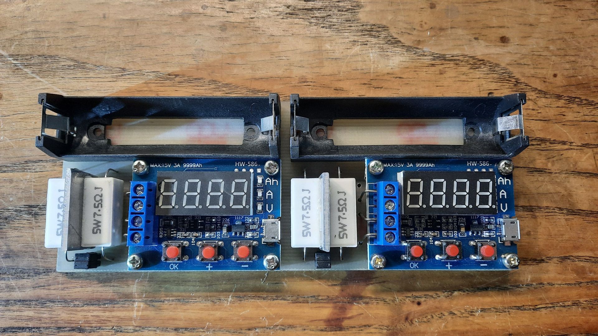

Szerintem érdemes lenne végigmérni egyenként a bontott akkuk kapacitását. Például egy ilyen modullal.
Aztán a power bankba nagyjából azonos kapacitású darabokat kéne berakni.
(#) antikzsolt válasza Suba53 hozzászólására (») Aug 3, 2022 /
Igen tudom de mint mondtam éjszaka melózok(jelenleg) 12 óra és örülök ha a fejem az ágyat éri. 45 napot dolgoztam jun 9 óta 12 órában. Mai az 55 nap a szezonból és csak 10 napot pihentem. Ebben benne van az is mikor nappal éjszaka forduló volt.
(#) Suba53 válasza antikzsolt hozzászólására (») Aug 3, 2022 /
Ilyen körülmények között nem könnyű valóban. De csak lesz egyszer olyan periódus, amikor nem vagy ennyire kizsigerelve.
Ebben a kapacitásmérőben az a jó, hogy nem igényel állandó felügyeletet.
Én két darabot raktam közös panelre, így 1 dugasztápról egyszerre két akkut tudok vizsgálni.
Este beraktam a két akkut, éjszaka megmérte, és reggel leolvastam a mért értéket.
Azt ráírtam az akkura, és a bontott akkuimat egy-két hét alatt szépen végigmértem.
Így most mindegyiken van egy nagyjából jó valós kapacitás érték.
A tanulság az volt, hogy rettentő nagy a szórás, attól függően, hogy az adott akkupakk, amiből bontottad mennyire volt leharcolt.
A bontott akkuk kb fele egyből ment a szelektív gyűjtőbe, mert a kapacitásuk annyira alacsony volt, hogy érdemben nem lehet számítani rá.
És a power bankban nem szerencsés ha ilyen szélsőségesen különböző kapacitású akkuk kerülnek össze. A leggyengébb láncszem fogja meghatározni a korlátait.

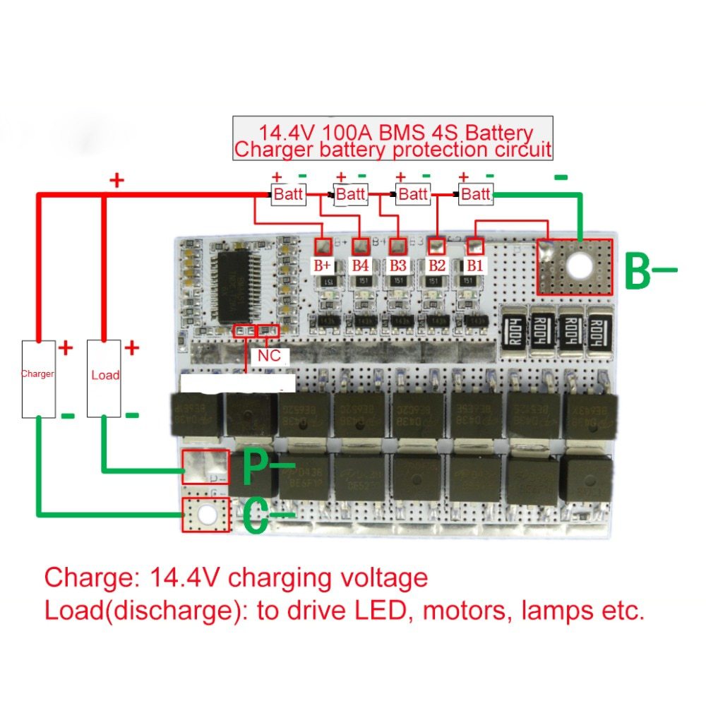

Van egy BM3451-el (adatlap) szerelt ebayos BMS-em.
Ezzel 4 db 18650-es li-ion cellát szeretnék működtetni. A problémám az, hogy ez a panel nekem sehogyan sem működik rendesen.
A mellékelt rajz szerint kötöttem be, viszont a kimeneten aligha jelenik meg a 4 cella együttes feszültsége, általában 11 volt körül van, de gyakrabban inkább mintha kiállna védelembe az IC, ugyanis 0.2V mérhető a rajz szerinti kimenetek között. (P- és B+)
A panel tetjén lévő forrpontokon, ahova az akksik pozitív kivezetése csatlakozik, ott rendre a következő feszültségeket mérem B- ponthoz képest:
B1: nincs bekötve, mert 4S módban használom
B2: 3.6V
B3: 3.4V
B4: 7.2V
B+: 11V
Főleg a B3 környéke a gyanús, hogy ott nem jelenik meg a cella feszültségével növelt érték az előzőhöz képest. A bekötés stimmel, a vezeték vezet, érintkezik, kimértem. Mi lehet a baj? Van valakinek tapasztalata ezzel az IC-vel?
Köszi, Ákos
(#) Régi motoros válasza gernerakos hozzászólására (») Aug 13, 2022 /
A "SET" lábat nézném meg legelőször hova van kötve. Lehet szabadon hagyni 5 cellás,
VCC -re 4 cellás, és GND -re kötni 3 cellás üzemmódhoz. Adatlap 10.-ik oldal...
(#) gernerakos válasza Régi motoros hozzászólására (») Aug 13, 2022 /
Ellenőriztem, szerintem úgy van, ahogy kell. A SET láb a VCC-n, a hiányzó 5. cella helye meg átkötve.
Akkor a 2-es akkucellád ellenőrizd, mert azon nem lehet -0.2 volt. Ha a hozzátartozó balanszer fet volna zárlatos, akkor is csak 0 volt különbség lenne. Ha esetleg jó volt az akkucsomag, és ez a fet hiba miatt nem kapcsol ki sose, lemerítheti a hozzá tartozó cellát, de ez sokáig tart.
A fet zárlatát (feszültségmentes állapotban) és a vezérlőfeszültségét is megmérném...
