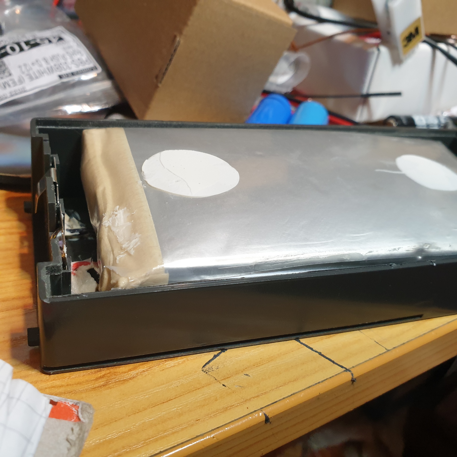

Ez a kis duci egy Lidl ( SilverCrest ) 5000mAh power bankban szolgált egészen a mai napig.
Teljesen véletlenül ránéztem a polcon, és gyanúsan kövérnek találtam. Szétpattintottam, és megszületett ez a kisz drágaszág.
Szerintetek hogy érdemes tárolnom a továbbiakban, hogy elkerüljem a nem kívánt tűzvészt?
Vagy üssem át egy szeggel, hogy égjen ki ami éghető?

(#) bitmixer válasza Suba53 hozzászólására (») Nov 13, 2022 /
Várjál vele szilveszterig. Másnak olyan tűzijátéka nem lesz
(#) img válasza Suba53 hozzászólására (») Nov 13, 2022 /
Tedd be egy vödörnyi sós vízbe 2-3 napra, hogy teljesen kisüljön.
(#) Suba53 válasza img hozzászólására (») Nov 13, 2022 /
Kiszúrtam a felpuffadt borítást, ( Fura szaga volt a gáznak, remélem nem idegméreg. ) majd leszedtem róla. Jó erős anyag, de szikével jól vágható.
A két kivezetése közé forrasztottam egy 39 ohm 1W ellenállást, az majd szép lassan kisüti nullára.
Most lent van a pincében egy fém dobozban. Majd időnként ránézek, és megy a többi kimustrált akku közé, majd később a szelektívbe.

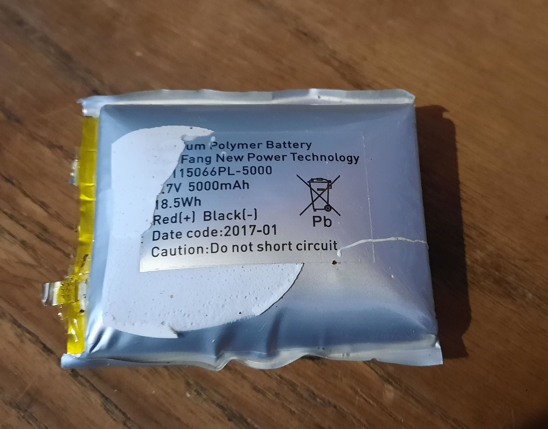

(#) Suba53 hozzászólása Nov 14, 2022 /
Furcsa ez a púposodási jelenség. A 18650-es celláknál direkt ki van alakítva szellőzési rés, ahol a gázok távozni tudnak, vagyis azok nem tudnak púposodni.
Ezek a Li-Polimer blokkok meg egy elasztikus, légmentesen lezárt műanyag burokban vannak, amik híznak egy ideig, aztán óhatatlanul robban, ha a belső nyomás már eléri a szakító szilárdságot.
Ha ezeken is lenne valamilyen biztonsági szelep, akkor eleve nem púposodna, robbanna, amivel tönkre tehet egy drága telefont, laptopot, hanem szép csendben kimúlna, és csak az jelezné korai halálát, hogy már nem tud energiát tárolni.
Érdekes, hogy inkább a púposodó, robbanó megoldást választották.
Vajon mi lehet ennek az oka?

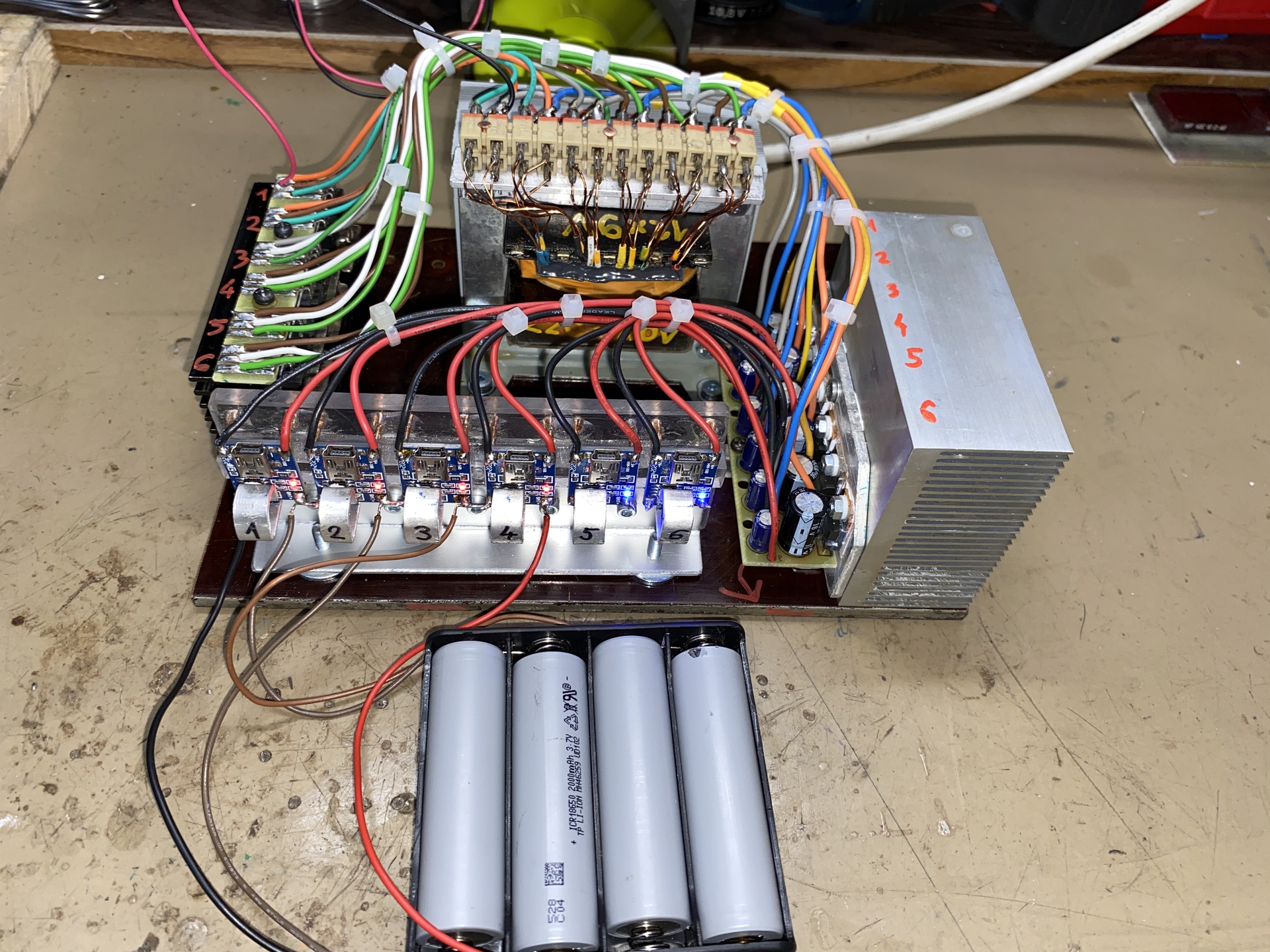

(#) zoly15 hozzászólása Nov 29, 2022 /
Sziasztok…
Amolyan fiok project kereteben (bontott alkatreszek) keszul egy 6 cellas Li-ion tolto
Ketutas egyeniranyitas, 12x9V szekunder tekercsek, teljesen fuggetlen toltok, 7805-el stabilizalva.
(#) pipi válasza zoly15 hozzászólására (») Nov 29, 2022 /
Ha TP5100-as modulkát használtál volna, akkor a 7805-ös köröket elhagyhattad volna, és energiatakarékosabb, kapcsolóüzemű. Nekem az 5100-as modulok strapabíróbbnak tűnnek, kapott már mindent, és nem ment tönkre, a tp4056-ból meg jópár távozott az örök chipmezőkre.
A tp5100-on 2 párhuzamos ellenállással van a töltőáramhoz, az egyiket kikaptam, helyére ment egy kétpólusú hüvely, a tüskére meg ráforrasztottam az ellenállást, így "dugással" ki tudom választani az 1 vagy 2Ampert

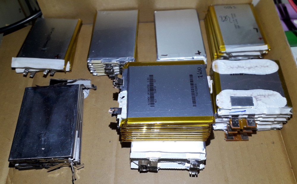

Van egy Li Polymer akkupakk, 7,4V 800mAh, az oszcilloszkópot táplálja. Rá van csatlakoztatva, és hálózati módban állandóan tölti, elvileg 4 órát kellene akkumulátoros módban mennie. Ki akartam cserélni, de sajnos már nem igen elérhető, vagy ha igen, igen-igen drága. Az hogy lehet, hogy a csatolt képen látszik, hogy egy kissé púpos már, viszont a kapocsfeszültsége 8,2V ? Lehet hogy nem használt neki, hogy állandóan be volt rakva? Abban bíztam, hogy a töltő áramköre elég inteligens hozzá, hogy ez ne okozzon gondot.
(#) Régi motoros válasza brazdas hozzászólására (») Dec 6, 2022 /
Néha szeretnek spórolni a töltőáramkörön, úgy vettük észre.
De hogy a tiéddel mi a helyzet nem tudjuk, (nem látjuk).
Bár hogy mi értelme, nem tudom, talán csak annyi, hogy így kényszerít a gyártó, hogy vegyél új akkut. Laptopokban is "komoly" elektronika van, mégis kifekszik bizonyos idő után 2-4 cella jellemzően.
Mellette lévő 2-4 cella meg terhelési vizsgálatra hozza a névleges kapacitás 60-80%-át is,
holott a ciklusszám megegyezik.
Ha van közeledben használt laptop kereskedő, bányászhatsz bele való cellát, kukába szánt akkuból.
Természetesen azokat megfelelően ellenőrizni, bemérni, tesztelni szükséges, aztán használhatóak.
