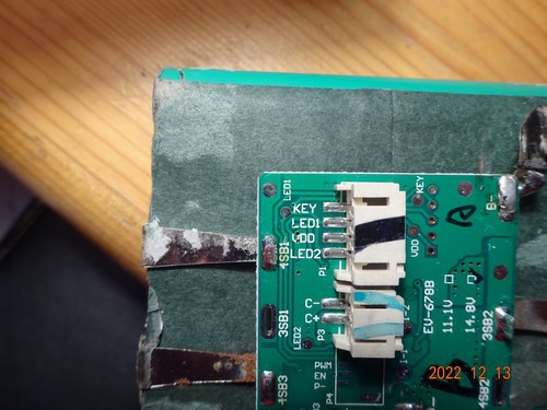

(#) cserga válasza Régi motoros hozzászólására (») Dec 12, 2022 /
Helló!
Köszönöm a választ, sajnos csak most jutottam újra géphez.
Szétszedtem a ketyerét és körülnéztem benne. 4 db SF 1865 ONR-22 2200mAh Lipo aksi van benne sorba kötve (elvileg 14,8 V). 1-4-ig a cellafeszültségek: 4,11; 4,09 és 4,08, de a 4-en fordított polaritással 10,86 V.
Az akksikon egy öt kivezetéses töltő (szabályzó) áramköri panel van. Ha a 4. akksit lekötöm, akkor azon továbbra is fordított polaritással de már csak 0,33 V mérhető (saját kapocsfeszültsége). Szóval úgy néz ki, hogy ez kuka. Ha pótolnám a rossz cellát, hiszen a másik három jónak zűnik, akkor az a kérdés merül fel, hogy a töltőáramköri panel nem sérült-e meg? Sajnos nem találtam kapcsolási rajzot róla: EU-678B. Hét csatlakozási pont van rajta: 1-2 csatlakozás (cs) + - táp, 3-4 cs. + - 14,8 V a pakk két végére, 5 cs. az 1. és 2. akksi közös pontja, 6. cs. 2. és 3. akksi közös pontja, a 7. cs. a 3. és 4. akksi közös pontja.
Próba szerencse? Kicserélve a 4. akksit hasonlóra kössem rá az elektronikát, és ha működik, akkor jó, ha nem hát nem. Sajnos nincs jobb ötletem.

(#) Régi motoros válasza cserga hozzászólására (») Dec 12, 2022 /
Na ezt most nem tudtam végig követni (lehet késő van már).
Most én innen látatlanban nem fogom megmondani, mit próbálj, olyan lenne mintha vak vezetne világtalant. Mindenesetre egy cellán nemigazán lehet 10.86V sehogy sem. Talán valamit elnéztél, mértél. Majd próbáljuk újra, képekkel rajzokkal...

(#) erbe válasza cserga hozzászólására (») Dec 13, 2022 /
Panelen mérsz vagy ténylegesen a cella végein?
(#) cserga válasza Régi motoros hozzászólására (») Dec 13, 2022 /
Minden esetben a cellák két végén mértem. Először úgy mértem, ahogy kivettem a pakkot, azaz minden a gyári helyzetben volt. Ekkor mértem az első három cellán azt, amit odaírtam az ábrára, de a negyedik cellán fordított polaritással a 10,89 V-t. Eután a negyedik cella panel felőli végét bontottam, ekkor az első három cella végein ugyan azt a feszültséget mértem, mint először, viszont a negyedik akksin (az utolsó lába a levegőben) ekkor az első esethez hasonlóan fordított polaritással, de csak 0,33 V-t mértem. Nyilván az elektronika csinál valamit, mert a matek nekem sem jött ki (ezért kötöttem ki a negyedik aksi egyik lábát, és mértem újra, s kaptam a második eredmény sort.

(#) pipi válasza cserga hozzászólására (») Dec 13, 2022 /
A 4. cella kvázi szakadásnak tekinthető, az elektronikán keresztül nyilván megjelenik ott a másik 3 cella feszültsége (fordítottan és picit kevesebb). Ha kivetted a 4. cellát, akkor a cella helyén is kb ugynezt fogod mérni.

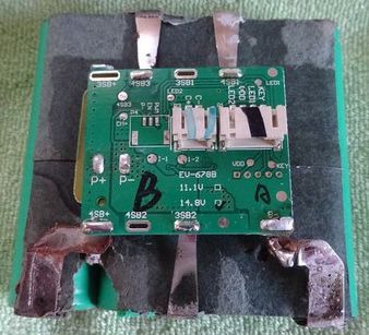

(#) uniman válasza cserga hozzászólására (») Dec 14, 2022 /
A képeid felháborítóan alacsony felbontásúak...ráadásul nem a lényeget fotózod. (A "lényeg"-ről csatolom a képeket)
Ilyen felbontású képet szeretnénk látni, de a NYÁK másik oldaláról.

(#) Régi motoros válasza cserga hozzászólására (») Dec 14, 2022 /
Pixelben...
És úgy van ahogy pipi mondja, a 4.-ik cella leválasztva 0.33V -al az kuka.
Ha bízol a csodákban, rápróbálhatsz egy másik cellát, de ne fűzz hozzá sok reményt, lehet hogy azt is kinyírod, ha rajta hagyod. A képről nem látszik, hogy van e rajta balanszálás (a másik oldalt talán),
és esetleg zárlatba ment a hozzá tartozó fet -e.
De már az a tény, hogy ott irreális feszültséget mérsz, intő jel, szerintem ott nem kellene mérned feszültséget, főként nem fordított polaritással. Már csak azért sem, mert az egy bemeneti csatlakozás.
A hozzászólás módosítva: Dec 14, 2022
(#) pipi válasza Régi motoros hozzászólására (») Dec 14, 2022 /
Lerajzoltam, hogy jön ki a 4. cella helyén a fordított feszültség. Az töltő/bms elektronika felfogható egy soros ellenállásnak, valamekkora vezetése van, ha a negyedik cella szakadt, akkor ott biza megjelenik a fordított polaritás... Igazából pont ugyanaz az eset, mikor a sorbakötött akksik közül a leghamarabb lemerülő terhelés alatt fordítva polarizálódik át.
Az valóban kérdéses hogy az ehhez a cellához tartozó bms - már ha van - üzemképes maradt-e
(#) cserga válasza pipi hozzászólására (») Dec 14, 2022 /
Így igaz, majdnem ugyan azt mértem.
(#) cserga válasza uniman hozzászólására (») Dec 14, 2022 /
A korlátozott levélnagyság miatt lebutítottam az eredetileg több mint 4 MB-os képeket. A kérésnek megfelelően küldök a beültetési oldalról is egy 1,03 Mb-os képet. A nyák valós mérete egyébként 34*40 mm.
