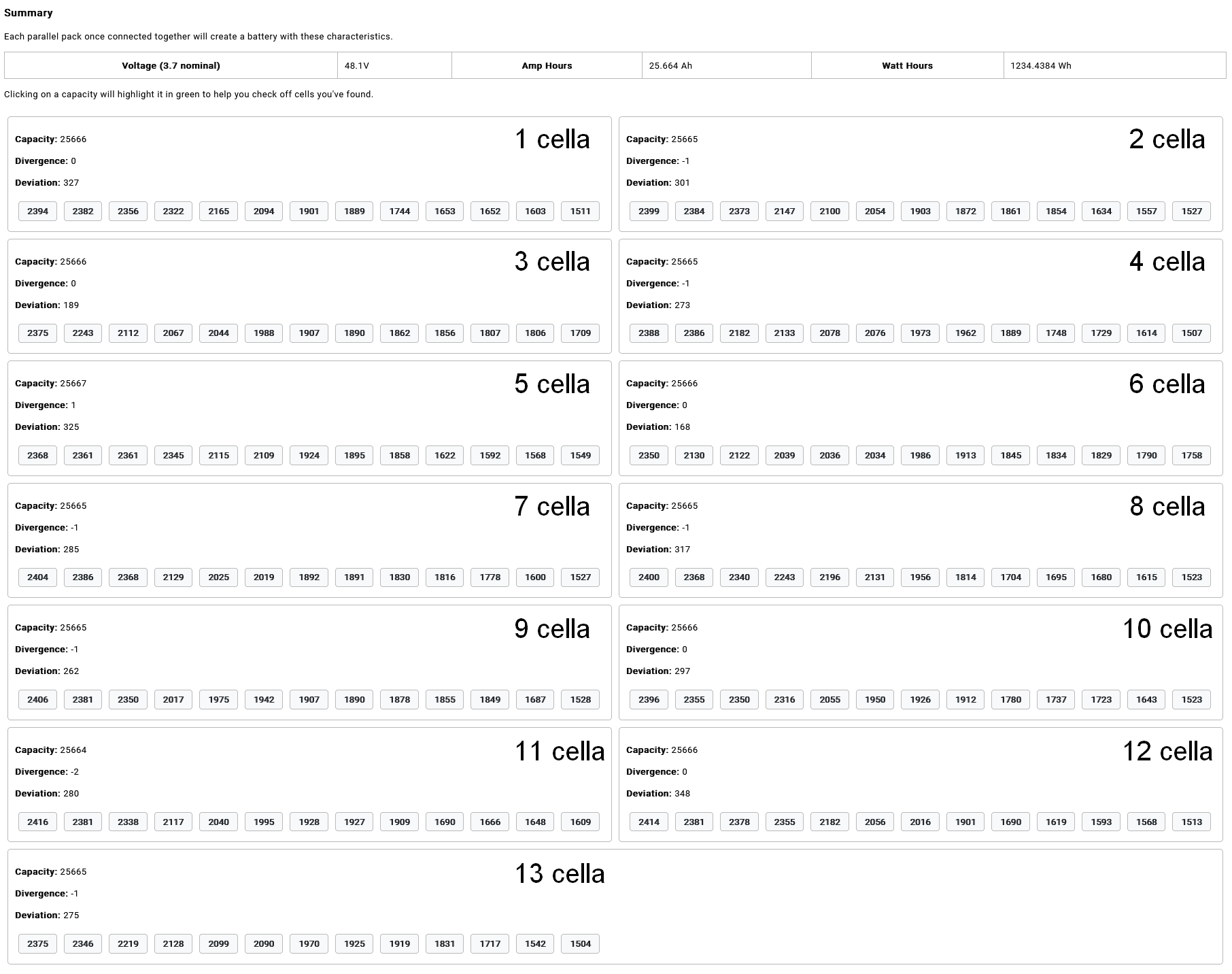

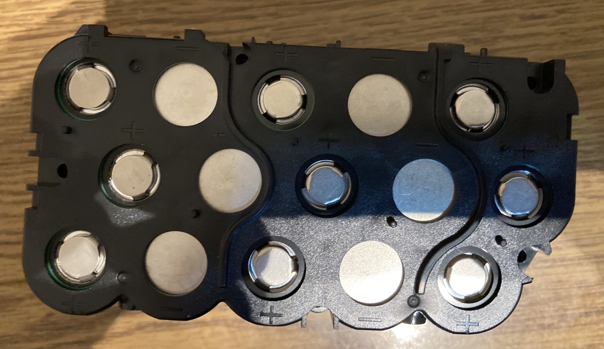

(#) DM hozzászólása Dec 19, 2022 /
Egy M18 12Ah-s Milvo replika akkut akarok összerakni 21700-as cellákból. 5 sorba kötve és az ötös blokkok párhuzamosan, azaz 3 cellánként van összelemezelve.A cellák kapacitása eléggé szórt, 3600
és 4100 mAh között van van. Hogy állítanátok össze a 3 cellát, hasonló értékűek egy sorba vagy
számoljam az átlagot es akkor közel azonosak lesznek a blokkok?
(#) Régi motoros válasza DM hozzászólására (») Dec 19, 2022 /
Bízd ezt a számolást a kalkulátorra, az berakja neked úgy, hogy minél azonosabb legyen a kapacitása minden cellablokknak. Minél több van párhuzamosan, annál kisebb lesz a szórás.
Ebike akkucsomagom 13P13S csomagját úgy összeválogatta, hogy szinte 1-2 mAh eltérés van csak a cella csoportok közt. Persze neked a 3P elrendezéssel nagyobb lesz az eltérés.
A hozzászólás módosítva: Dec 19, 2022

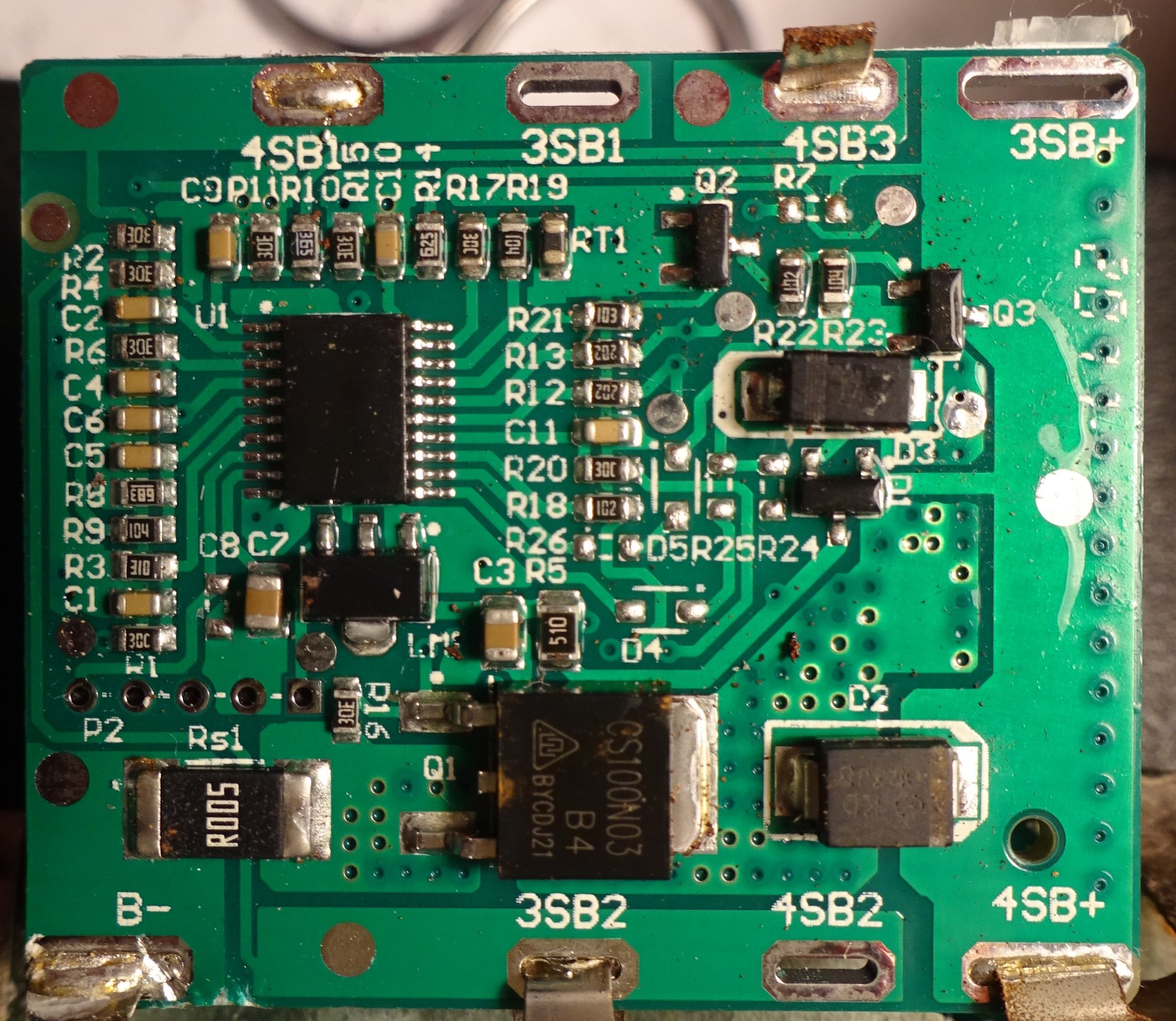

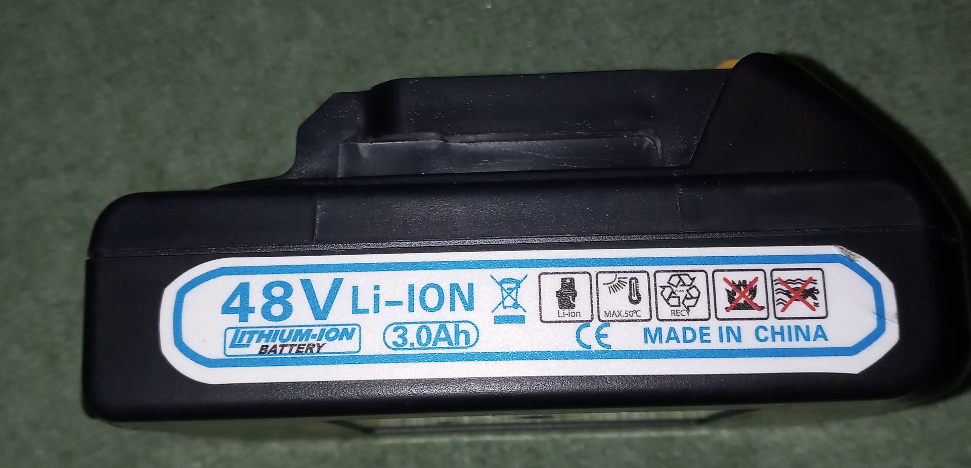

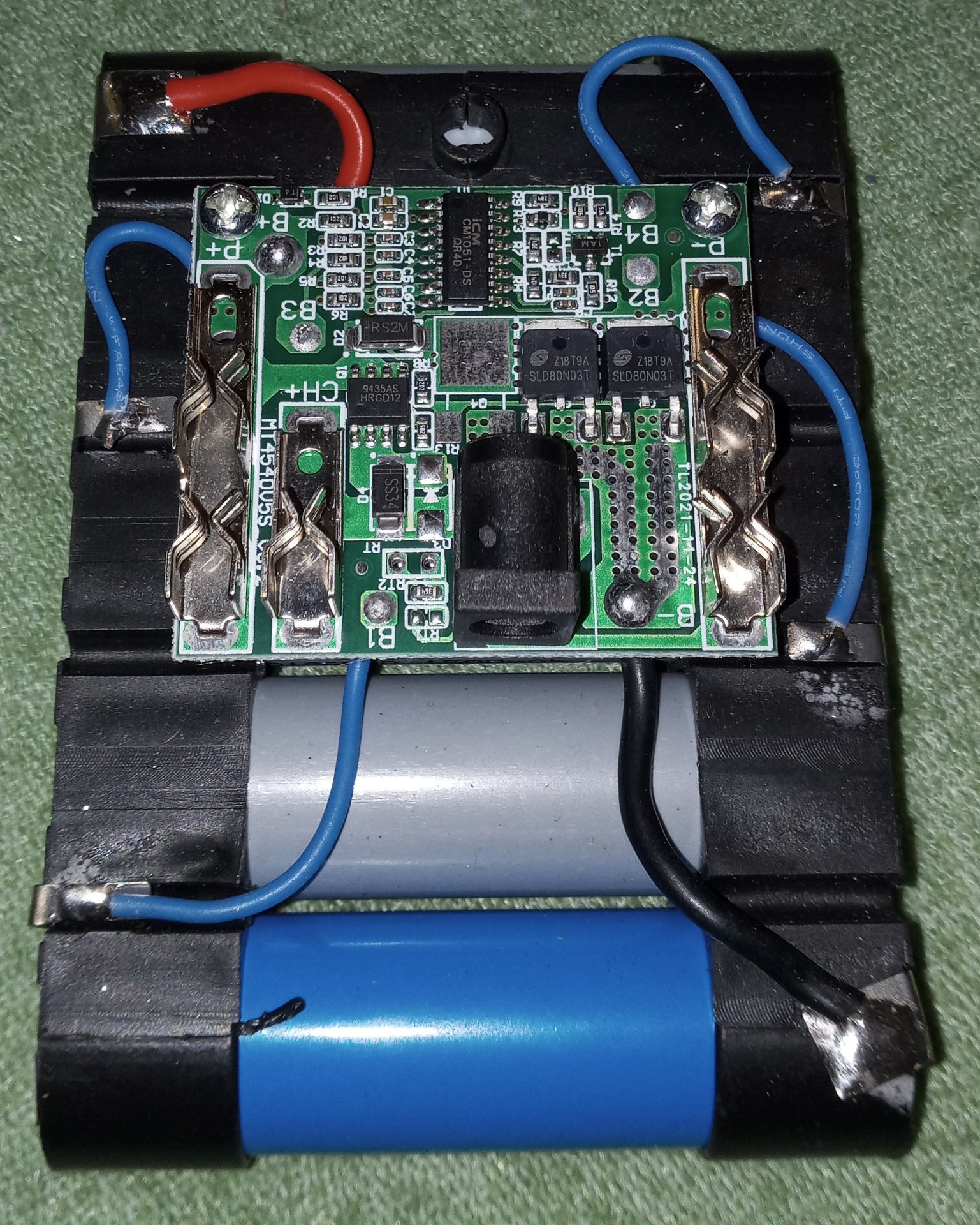

Az öcsém vett egy kis kézi akkumulátoros láncfűrészt. A tipusa nem ez, de így néz ki: Bővebben: Link . 2 akku jár hozzá, ami a felirata alapján 48V 3Ah-ás. Mindkét akku az első használat után, a töltőre feltéve nem vette a töltést. Vissza küldte szervízbe, majd mikor onnan vissza jött, az akkuk ugyan úgy a lemerülés után nem vették a töltést, a gép sem indul el velük. Mivel nem akar szórakozni tovább a szervízzel azután, hogy ilyen jól meg sikerült nekik csinálni az akkukat,így szétszedtem az egyiket. A képeken lehet látni a csodát,és a javítást. Ráírják a 48V-3Ah-át, közben 5db 18650-es 1500mAh-ás akku van benne,bár az egyiket cserélték, az 1300mAh-ás. Abban 3,9v-ot mérek, a többiben 4,1v-ot. Igazából az lenne a kérdésem,hogy ha vennék bele új akkukat,mondjuk 2000mAh-okat, akkor a védelmi,töltő elektronika elbírná-e azokat, vagy azt is cserélni kellene?
A hozzászólás módosítva: Dec 20, 2022
(#) Régi motoros válasza Remci hozzászólására (») Dec 20, 2022 /
Nem akarlak elszomorítani de ez egy újabb gyenge minőségű termék sajnos, legalább is akkumlátorügyileg. A beépített BMS szintén balanszáló funkció nélküli, és ha mérnék egy valós kapacitástesztet, lehet még 1000mAh se jönne ki belőle. Természetesen cserélhetsz benne cellákat,
de mivel a balanszálás úgy is hiányozni fog belőle, csak a szerencsén múlik, meddig fogják bírni a cellák. Még ha új is, előbb utóbb elmásznak. Amúgy a FET is csak 30V -os benne, de hát a kínaiak a csillagot is lehazudják az égről mint tudjuk. No mindegy.

(#) Remci válasza Régi motoros hozzászólására (») Dec 20, 2022 /
Hát ez rossz hír. Esetleg tudsz ajánlani hozzá megfelelő BMS-t? Nem javítottam még ilyet,nincs benne nagy tapasztalatom. Viszont láttam a youtube-on egy videót, ahol tesztelték a gépet, ott pl a gyári aksi helyett Parkside,vagy Makita akkut használtak hozzá egy közbenső adapterrel,ha jól emlékszem. Az akku töltője egy kapcsoló üzemű adapter, ami üres járásban 21v-ot ad. Ezért is volt érdekes az aksira írt 48V. De ha a töltő a rossz, akkor mért cseréltek benne egy cellát?
Ez már egy fokkal jobb, feltéve ha befér a tokba a cellák mellé...
„...mért cseréltek benne egy cellát?”
Jó kérdés én nem tudom. Mindkét akkuban egy-egy cellát kicseréltek?
Azért érdekes volna ismét visszaküldeni, másodjára vajon mit lépnek...

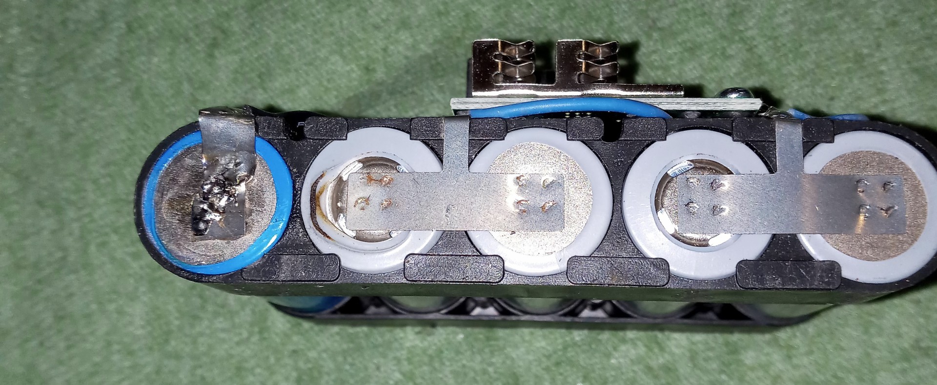

(#) Suba53 válasza Remci hozzászólására (») Dec 20, 2022 /
Ez már a vicc kategória. Ez az akkupakk 20V 1500mAh lehetne maximum. A szerviz meg egy hasonlóan link csapat lehet, mint a gyártó, hogy képesek voltak az 1500mAh akkuk közé berakni egy 1300mAh darabot, amit ráadásul forrasztottak, ponthegesztés helyett.
Megérne egy fogyasztó védelmi bejelentést, mert ez így bőven az átverés kategória.
A LIDL-ben rendszeresen lehet kapni 20V 2Ah Parkside akkukat, azokban szintén 5db cella van, 2000mAh darabok, és a Parkside nem akar átverni. Nem látom ennek az akkunak a csatlakozását, lehet hogy kompatibilis, akkor én olyat próbálnék rárakni.
(#) Remci válasza Régi motoros hozzászólására (») Dec 21, 2022 /
Szétszedtem a másik akkut is, abban is cseréltek egy cellát. Hát vissza lehetne küldeni, de lassan nem ér annyit mint a postaköltség. Tanuló pénznek jó volt, még jó hogy nem én vettem.
