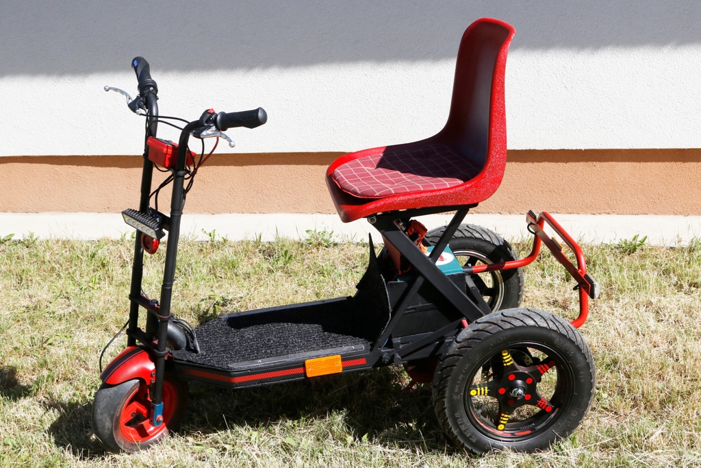

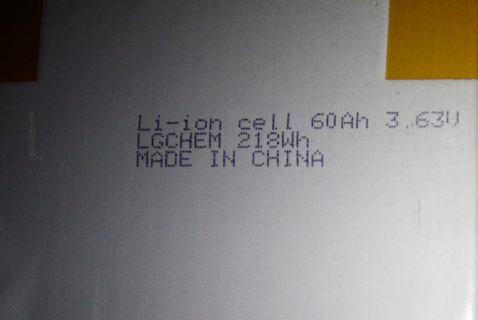

Össze raktam egy 7 db-os akku pakkot cellánként 3,63 Volt 60 Amper a három kerekű villany bringámhoz. Mit javasoltok mivel tölthetném? Megfelelne egy DC/DC konverter ahol állítható a töltő áram és feszültség?
(#) 444Tibi válasza nagy hoho hozzászólására (») Márc 16, 2024 /
LG e63b? Nagyon ismerős
18,5A az ideális max. töltőárama, persze sokkal kevesebbel is tölthető.
Nekem is 7S a pakk, igaz 360Ah (nem bicaj, a házam megy róla)
Vésztöltőnek vettem egy középkategóriás gyári 24V/10A tápot, felhúztam 28,4 voltra és átalakítottam CC módra, 7A a korlát. Így belül vagyok jóval a max. 240W teljesítményén.
a 28V lehet kevésnek tűnik de ezeket a bontott e-car akkukat nem ajánlott 4,2 volton hajtani.
Én 4,05-3,2V között hajtom őket.
Ha csináltál egy topbalanszot beépítés előtt, sokáig nem fognak szétmszsni a cellák, ha egy pakkból valók. Nálam nincs balanszer.
Milyen motort tettél a bicajba?
A hozzászólás módosítva: Márc 16, 2024
(#) Régi motoros válasza nagy hoho hozzászólására (») Márc 16, 2024 /
Mégis hány amperral akarod tölteni?
Ha csak 1C-s töltőáramot feltételezek, az 29.4V végfeszültséget alkalmazva 1.8 kW!
De ha csak 4V -ig számolom, akkor is 1.68 kW. Az nem 5-10 EFt -os kategória.
Azt pont nem írtad, hány amperral akarsz tölteni, de nem is hiszem, hogy 60A -re szükséged lenne. Tehát ha azt mondom legyen a töltőáram pl 10A, akkor az 1C-s töltést el sem éred, innentől fogva meg felesleges is az áramkorlátozás szabályozása. Tehát ha egy sima 10A-es feszültséggenerátoros tápegységet veszel amin a feszültség állítható meg is oldottad a kérdést.
Persze az más kérdés, hogy kb 6 -szor annyi időbe fog telni mire feltöltöd.
Ha 60 amperrel töltesz, a töltési idő kb 60-75 perc.
Ha csak 10 amperrel töltesz, akkor meg kb 6-7.5 óra.
Azt is érdemes figyelembe venni, ha egy 10A terhelhetőségű tápegységet 7 órán keresztül folyamatosan 10A -el terhelsz, lehet rövid életű lesz. Ha nagyobb áramú tápegységet veszel, pl 20A terhelhetőségűt,
és azt is maxi gázon hajtod, szintén ugyan az az eset áll fent. Tehát ilyen szempontból már opció lehet az áramszabályozás szükségessége, hogy a 20A -es tápoddal mondjuk csak 10-15A- el töltesz, az hosszabb életű lesz.
A másik szempont, ha maradsz a sima feszgenerátoros tápnál, és hajtod maximum terhelésen, akkor mindenképpen valami jó minőségű neves tápegység kellene, ami huzamos ideig bírja is a ráírt pl 10A-t. Szóval azt meg nem biztos, hogy az aliról kéne rendelni, ha ez volt a terv.
Ui.: Persze azt jó volna tudni, adatlap szerint mennyi a max töltőárama, nehogy azon is túl szaladj.
(#) nagy hoho válasza Régi motoros hozzászólására (») Márc 16, 2024 /
444Tibi, Régi motoros, A hozzászólásaitok alapján vennék egy 24 voltos 20 amperes tápot, felhúznám 28 voltra, és azzal tölteném. Az akkut nem meríteném le nagyon mert a motor 300 wattos, ha használnám akkor töltenék és így nem merülne le nagyon, Eddig 2 x 12volt 22 amperes akkukkal ment és így is jól bírta de de messzebbre nem mentem , hogy ne kelljen haza tolni.
Most viszont ki megyek vele a világból reményeim szerin. Gondoltam napelemre és töltés vezérlőre is, de nem tudom a töltésvezérlőből 28 voltot kitudok- e venni. Egyébként a bringa saját tervezés és kivitelezés.
(#) 444Tibi válasza Régi motoros hozzászólására (») Márc 16, 2024 /
Biztos hogy nem akarja 1C-vel tölteni
Amúgy 1C-vel is 3 óra, és a sokkal ideálisabb 0,33C-vel is 3 óra a töltésidő.
A gyorstöltők ki is hangsúlyozzák hogy igen 30-50 perc de csak 75-85% mert ekkor felszalad a feszültség 4,2 fölé és korlátozni kell az áramot.
Vagyis igen 1C, az 30 perc alatt 80%, a maradék 20 meg 2,5 óra mert mindenképp ki kell egyenlítődnie a kémiai folyamatoknak a cellán belül.
Kollégának 7-8A tökéletes ha van egy éjszaka ideje a töltésre.
Ha ilyesmi cellája van mint nekem, LG-e63 szerű akkor annak 18,9A az ajánlott töltőárama.
Itt egy PDF, a Recommended tábláztot nézd.Bővebben: Link
Meg kell hekkelni. mert tiltani fog. Ugye merült akku akár 100+ ampert is képes felvenni ha nincs korlát.
Ha megvan a tápod és ez van amit leírtam, segítek átalakítani ha gondolod. hogy 12-13 ampernél átmenjen áramgenerátorba. Azért ennyi csak mert a tápnak nem 24 hanem 28 volton kell kiköhögni ezt az ampert és nem biztos hogy fel tud menni ennyire feszültségbe.
Ezt le kell tesztelni.
Ha mindez megy csípőből nem szóltam
Ha CC tápot sikerül szerezned akkor se szóltam.
Persze hogy ki tudsz venni a szolár töltésvezérlőből 28 voltot, az enyém 28,4-re van állítva, a plafon PB módban 28,8 liion módba 29,4V. Van user mode szinte mindegyikbe ott azt állítasz be amit akarsz.
Már ha nem ilyen 4-5000 forintos töltésvezérlő.

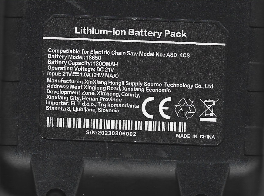

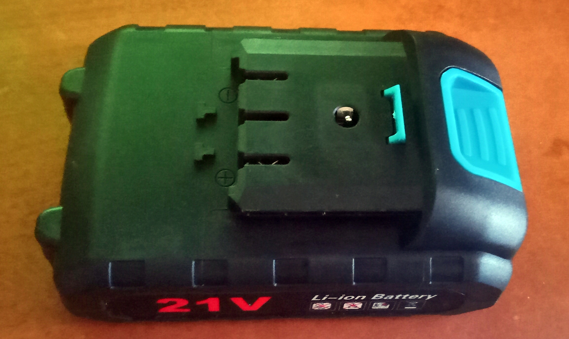

Sziasztok! Került hozzám egy Florabest 18V-os akku sövénynyíróból. Sajnos a töltője nincs meg, Parkside és más elérhető töltővel nem kompatibilis, de Li-ion. Parkside töltő hibát jelzett ki, mert a harmadik 'ID' feliratú érintkezőn gondolom nem azt kapta, amire számított, konstans 1,5V-ot adott ki az akku.
Az lenne a kérdésem, hogy hogyan tudnám feltölteni az akkut biztonságos módon. Eredeti töltő 20ezer Ft-ba kerülne Németországból, ezt kihagynám. Labortáp van a közelben, de akár egy aliexpresses áramkorlátolt cucc is jó lehet nekem, csak adjatok egy támpontot kérlek, hogy milyen áramkorlát lenne megfelelő egy 18V 2Ah akkuhoz.
(#) uniman válasza DanielLong hozzászólására (») Márc 18, 2024 /
Hello! ...hogy az előzményt is lássuk...: Bővebben: Link
Ha nem írod le a gép, az akku, meg a töltőjének a típusát (fotó, link, a Parksidét is), akkor sok segítséget ne várj!
(#) 444Tibi válasza DanielLong hozzászólására (») Márc 18, 2024 /
6 variáció van amit nem tudunk milyen a tiéd.
A töltő és az akku között lehet i2c kommunikáció, feszültség alapú, termisztor kivezetés meg a Jóisten tudja még mit kitaláltak a gyártók.
Én kivezetném valahogy a cellákat és egy 5 cellát kezelni tudó töltővel használnám. Így oldottam meg a 3 cellás Bosc behajtómat, fityeg az akkun egy 4-es csati, ráesett a töltőjére egy tégla 1 éve.

(#) pipi válasza DanielLong hozzászólására (») Márc 18, 2024 /
Szétszedted megnézted mi van benne, vagy csak "gondolod" hogy li-ion?
Ha valóban 5s cell li-ion https://vi.aliexpress.com/w/wholesale-21v-li%2525252dion-charger.html
(#) DanielLong válasza pipi hozzászólására (») Márc 18, 2024 /
Köszönöm a válaszokat!
Az akkut nem szedtem szét, mivel speciális bitfej kéne, ami nem volt kéznél. Viszont rá van írva az akkura, hogy Li-ion. A sövénynyíró egy Florabest FAH 18, revíziója B2 vagy C3 vagy C4, nem vagyok otthon, most nem tudom megnézni.
A cellák kivezetése jó ötlet, köszönöm.

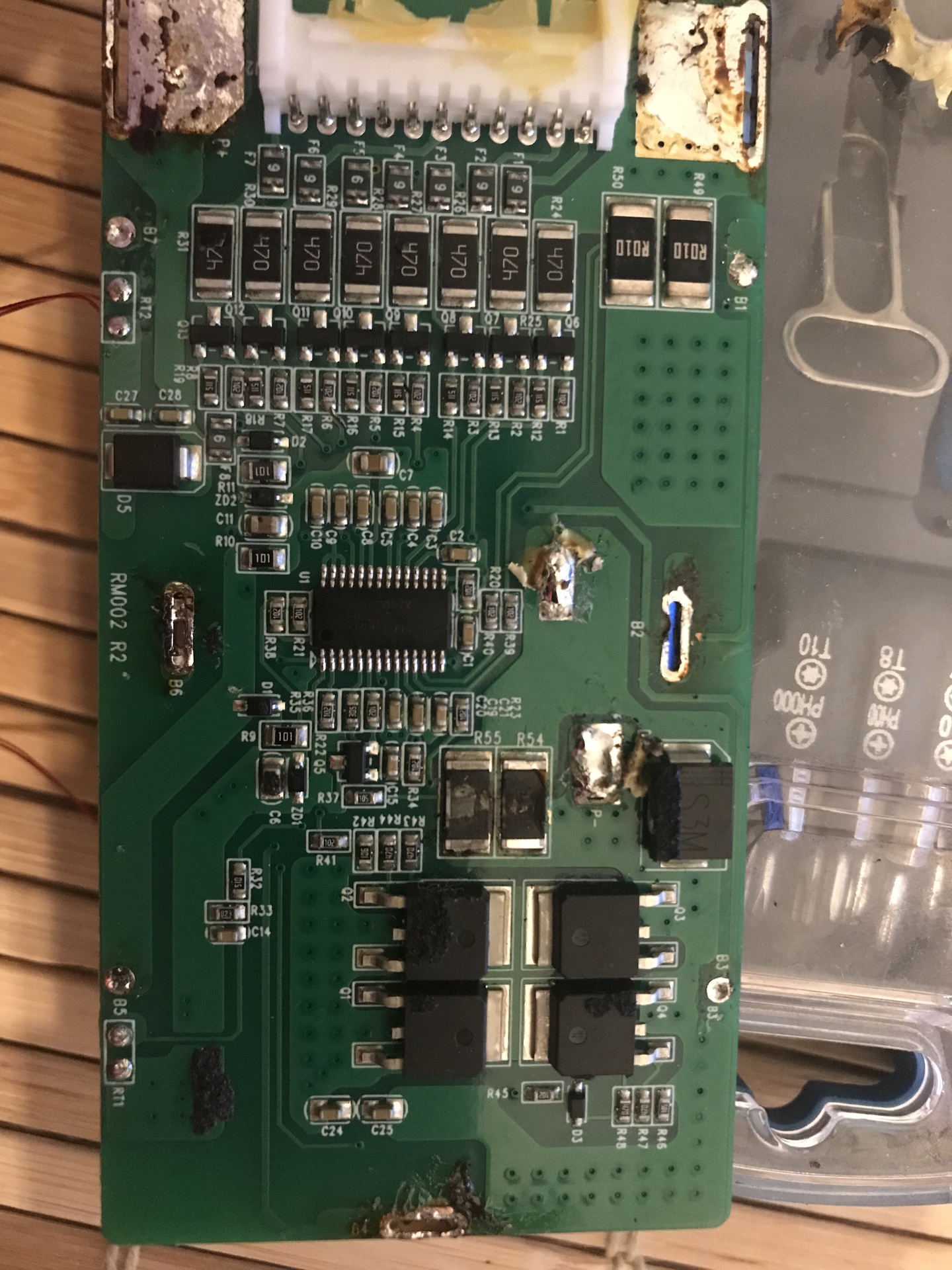

(#) h.adam hozzászólása Márc 18, 2024 /
Tisztelt Fórumtársak
Hozzám került egy 8 cellás LiFePo BMS.
Az R54 és 55 jelű ellenállások elégtek és a felirat is megsemmisült.
Valaki tudna segíteni hogy milyen nagyságú ellenállások lehettek?

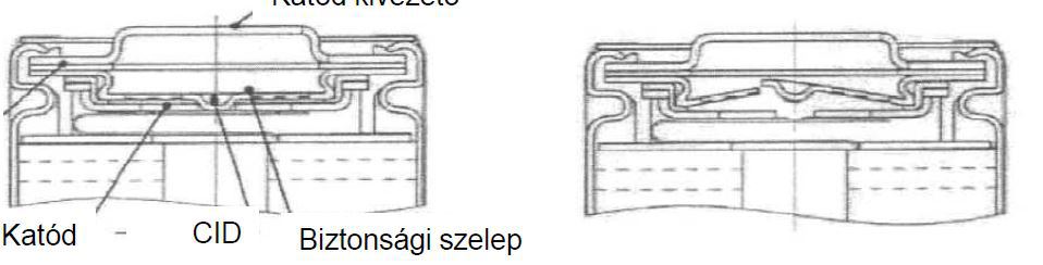

(#) uniman válasza Suba53 hozzászólására (») Márc 19, 2024 /
Szia! Pedig annyira nem is "noname": Bővebben: Link Bár eddig nem hallottam felőlük...
Nincs bennük visszapattintható biztonsági szelep?
