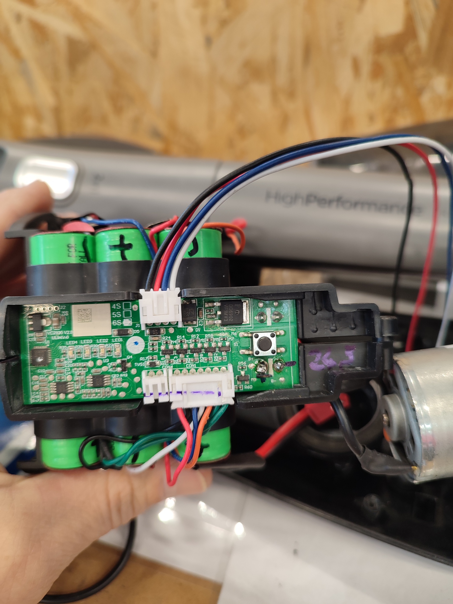

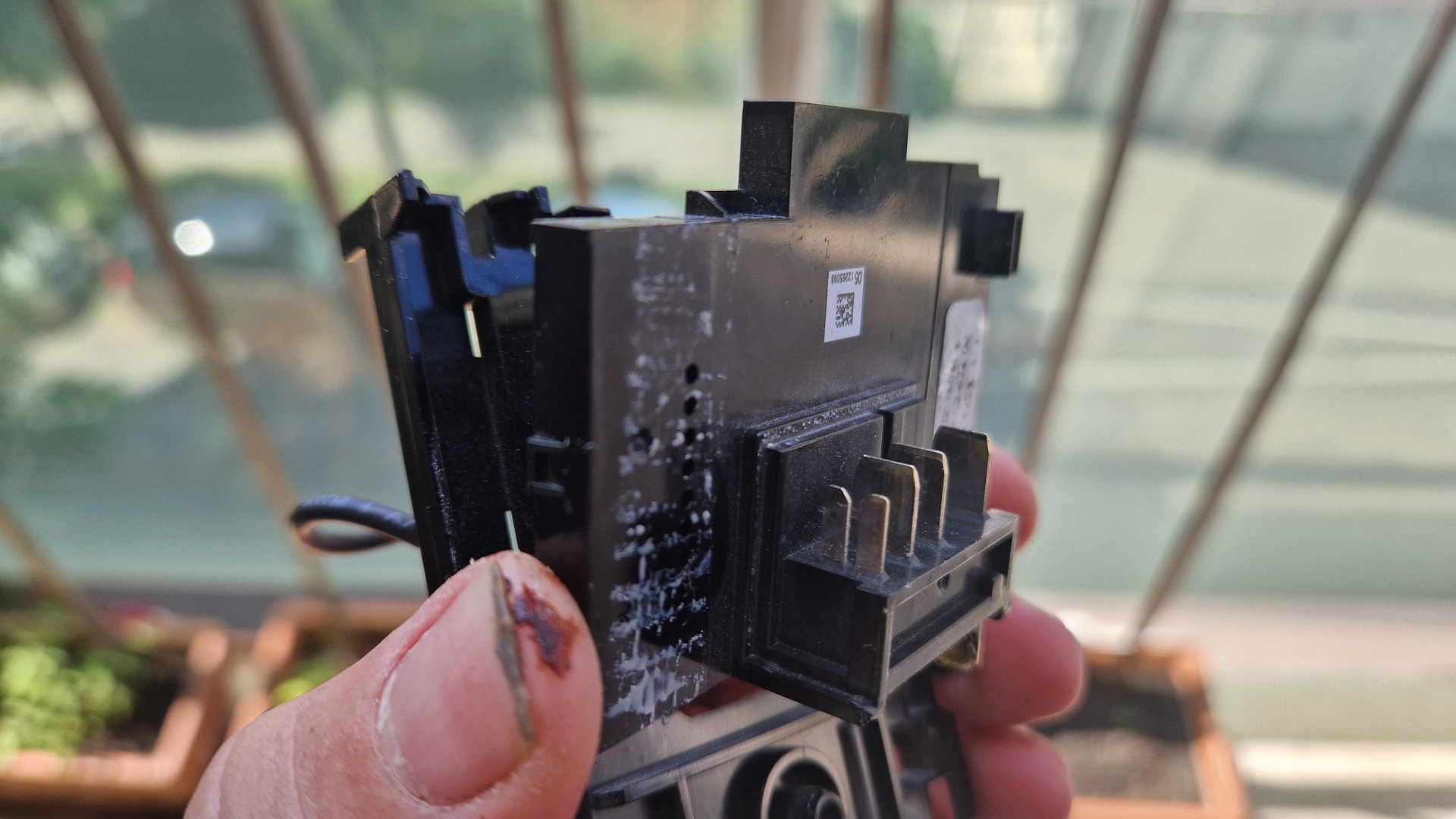

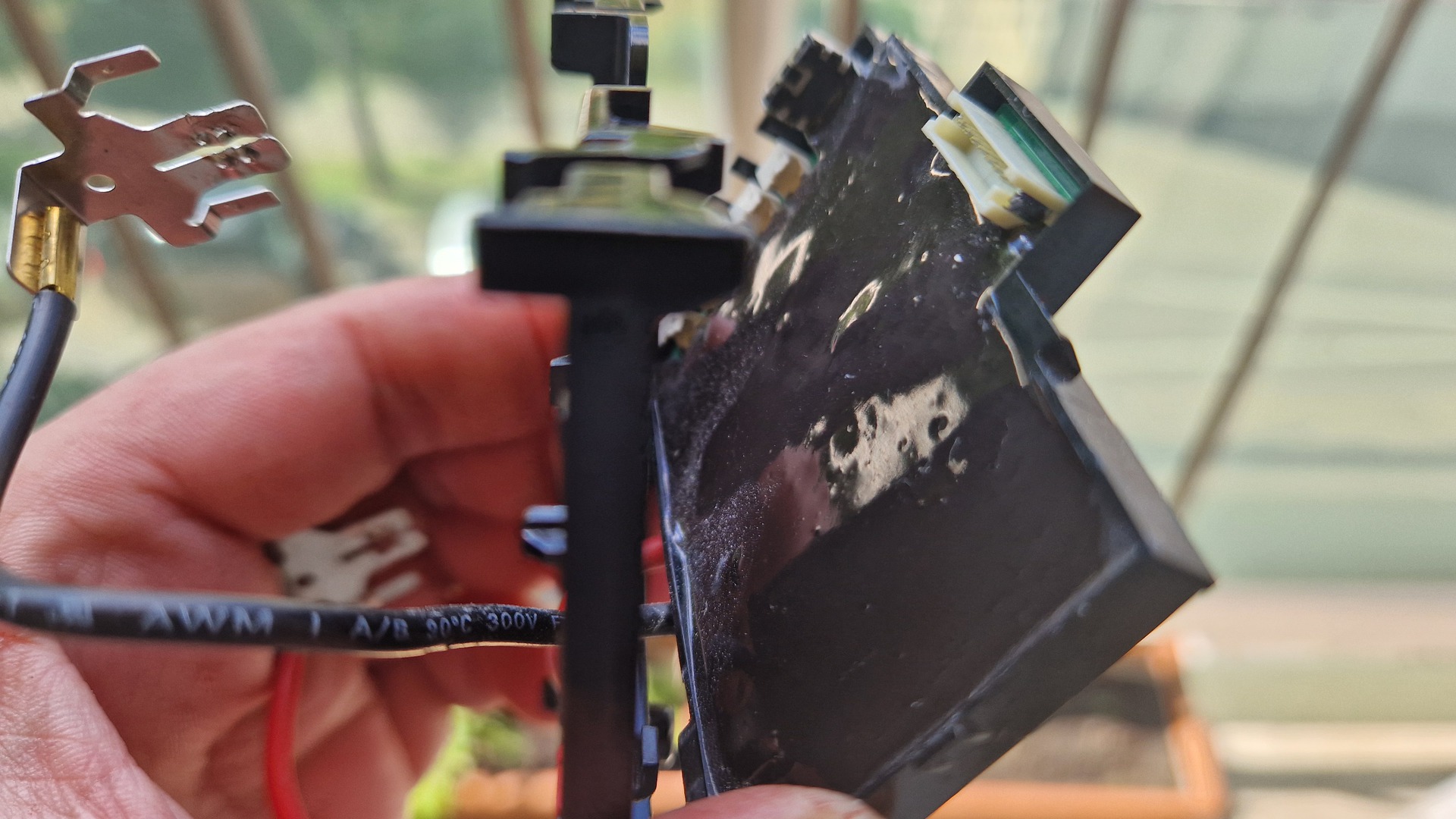

Hát, sajnos ezt ennél jobban nem lehet szétszedni... Erre mondtam, hogy ezeket a nyomorult FEIN elektronikákat nagyjából betonba öntik... :|
(#) Régi motoros válasza passenger78 hozzászólására (») Máj 15, 2024 /
Erről beszéltem, ez nem egy sima töltő áramkör, ez egy mikroprocesszor, azaz programozott eszköz. Gyanítom (bár nem írtad hány ponton csatlakozik az akku a töltőhöz), van valamiféle kommunikáció a töltő és az akku között. Innentől fogva ez gyanúsan halott ügy.
Az az áramkör ami az aksiban van arról kellene több információ. Ha ki van öntve, az pech.
Utolsó lendülettel ki lehet bogarászni, hány ponton van csatlakozás a töltővel, és a géppel.
Azt se tudni egyenlőre, hogy a balanszer az akkucsomagban vagy a töltőn van e.
Indul e a gép magával a kicserélt cellás akkuval? Ha igen, akkor mázlid lehet, és próbálkozhatsz valami egyszerűbb töltővel, talán az akku megeszi de ez nem biztos. Ha az akkuban lévő BMS nem hozzáférhető normálisan, akkor még a soros töltést sem javasolnám. Végső megoldásként esetleg cellánkénti töltőt készíteni, és direktben a cellákat tölteni. De mint írtam, ez is csak úgy működik, ha a gép eleve működik a feltöltött akkucsomaggal, és nem traktál "hibakóddal".

(#) passenger78 válasza Régi motoros hozzászólására (») Máj 15, 2024 /
A gép hibátlanui működik a kicserélt cellájú akkuval IS és a nem buherált akkuval IS. Ahogy fentebb is írtam: ha nem jutottam volna el odáig használat közben, hogy most már fel kell tölteni, akkor észre sem vettem volna, hogy nem tölti ez a nyomorék gyári töltő, mert még az akksi töltési indikátora is frankón működik.
A töltőhöz és a géphez is 4 csatlakozási pont van. Ha megnézed a fenti képet: az első fotón a legtávolabbi az a pozitív pólus. A másik három közül a középső a negatív pólus. A másik kettőt (illetve hármat, mert az egyik ugye valójában kettő) azokat nem tudom, de gyanítom, hogy legalább az egyik hőmérsékletet monitoroz, a PTC termisztort macerálja, ahogy ezek szokták.
A balanszer szinte biztosan a BMS-en van, azért gondolom, mert nem látom a töltő nyáklapján a szép katonásan elrendezett komponenseket, amik egy ilyen balancer áramkörnél lenni szoktak.
Az akku biztosan megeszi az "alternatív" töltőt. Van egy SKYRC Imax B6-os töltőm, azzal szoktam kísérletezgetni/tesztelni az akksijaimat. Ha csak simán rácsíptetem a két pólusra a töltőt, azzal simán feltölti.

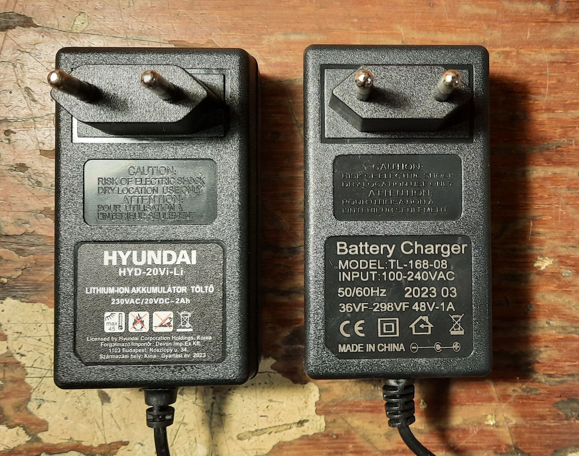

(#) Suba53 válasza zombee hozzászólására (») Jún 3, 2024 /
Van ilyen adaptered? Vagy csak elméleti a kérdés?
Ha van, akkor tudod méricskélni az említett igénypontok szerint.

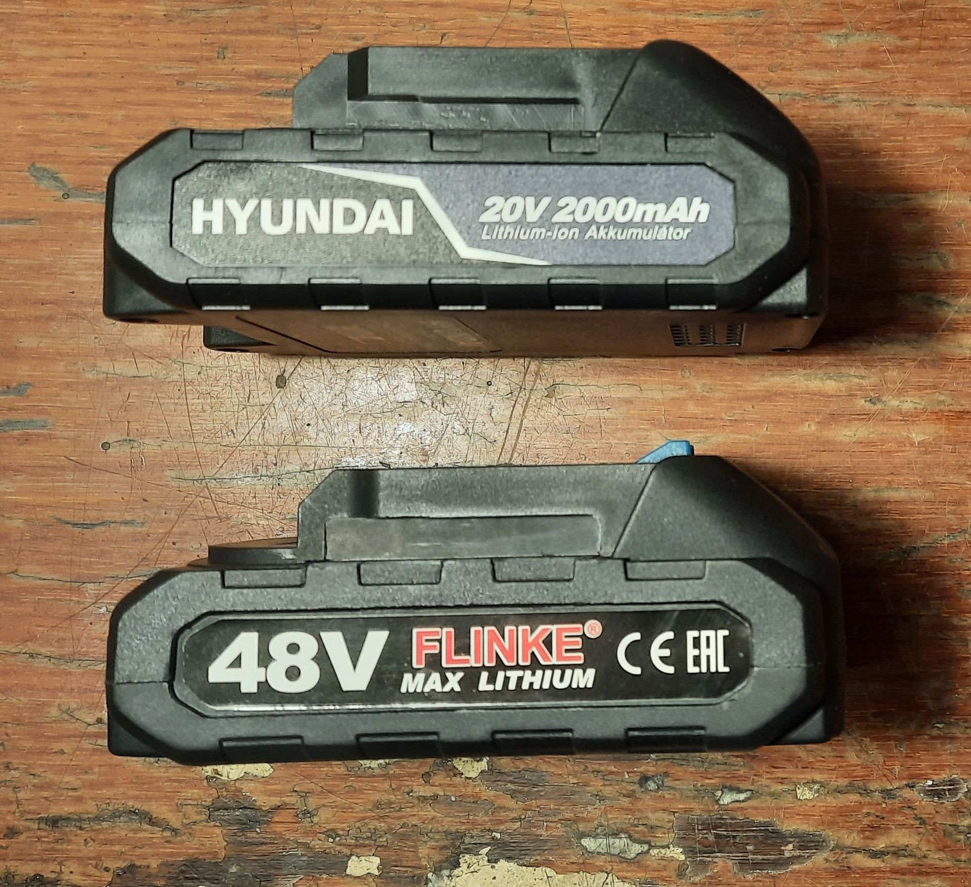

Nekem van egy hasonló Hyundai, meg egy Flinke. Ha el nem felejtem ránézek valamikor.
Az érdekessége a Flinke adapternek, hogy 48V 1A szerepel az adattábláján, de ugyanúgy 20V-os, mint a Hyundai. Ezzel riasztják el a tájékozatlan felhasználókat, hogy csereszabatosan tudják használni, az akkukat, adaptereket. A Flinke akku is 48V-os a felirata szerint, de ugyanúgy 5 cella van benne, mint a másikban, és ugyanúgy 20V-os.
Én már csak mosolygok ezeken a kínai manipulációkon. Simán ráírnak mindenféle idióta feszültség értékeket, hogy elriasszák a vevőket hasonló, de más márkájú akkuk, töltők használatától.
Komolyabb cégek ezt úgy oldják meg, hogy mechanikailag nem lehet rácsúsztatni az akkut másik gyártó töltőjére.

(#) Suba53 válasza pipi hozzászólására (») Jún 3, 2024 /
Ezt párszor már átrágtuk. Az nem típus, hanem félrevezető feszültség érték.
A mellékelt fotón a jobb oldali adapteren szereplő 48V 1A is típust jelöl szerinted, vagy az bizony az adapter kimeneti paramétere, amit a 48V -os Flinke akku mellé adtak?
(#) pipi válasza Suba53 hozzászólására (») Jún 3, 2024 /
Simán belemagyarázom... ott 3 féle akksi "tipus" is szerepel, ezekhez jó 1A villannyal
Az Ali oldalon az akkuknál valóban nem a feszültséget adja meg, de a Flinke, és hasonlók, amik 24V, 36V, meg 48V, értékkel operálnak az szimplán félrevezetés.
De ha megnézed a linkelt ALI oldalt, ott két tökéletesen egyforma fotón az egyik akkun 20V van, a másikon meg 388Vf, ami valószínűleg a típust jelöli, és ugyanúgy 20V-os.
De ez is csak a vevők elbizonytalanítását szolgálja.

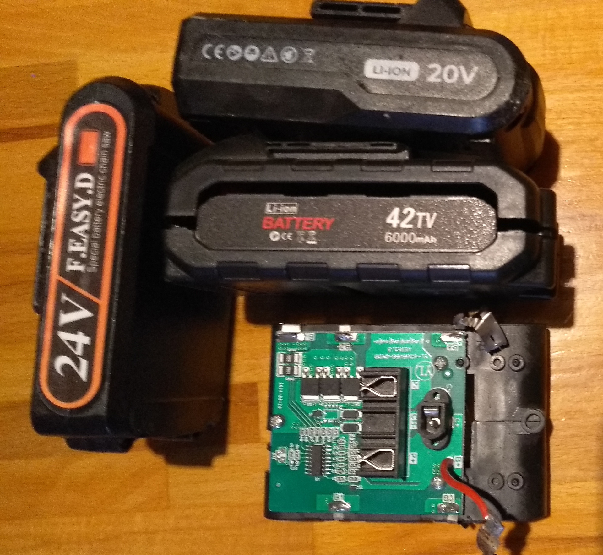

(#) Massawa válasza Suba53 hozzászólására (») Jún 3, 2024 /
Talán ugyanugy van kialakitva, mint az Einhell a csatlakozon sorba tudják kötni a belsö akkukat azaz használhatok 24 V-s meg 48 V-s gépeken is. ( maga a gép dönti el).

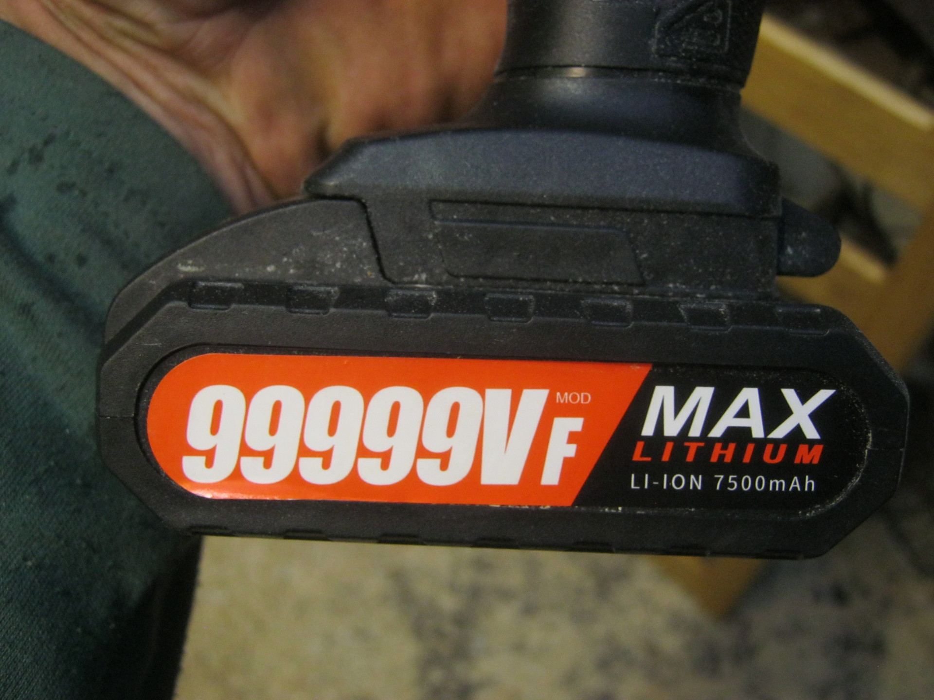

(#) mateatek válasza Suba53 hozzászólására (») Jún 3, 2024 /
Akkor a fotón szereplő akku is valótlan? Pedig már örültem, hogy ha 10 milliampert bír az akku, akkor is van egy kW-os gépem.
(#) img válasza mateatek hozzászólására (») Jún 3, 2024 /
Nem, csak az egy egyedileg moddolt akku: rá is van írva (MOD).

(#) Suba53 válasza Massawa hozzászólására (») Jún 4, 2024 /
Nem kell mindenféleképpen igazolást keresni a tudatosan félrevezető jelölésekre.
Egyetlen célja van, hogy a hozzá nem értő vevő ne keressen idegen gyártótól kompatibilis akkut, vagy töltőt.
5 cellából akárhogy kötik, nem lehet kihozni se 24V se 36V, 48V, 52V-os feszültséget.
(#) Suba53 válasza mateatek hozzászólására (») Jún 4, 2024 /
A feliraton a V utáni "f" jelzi, hogy FAKE, vagyis hamis.
Köze sincs a valósághoz. És ez a 7500mAh kapacitás értékre is igaz.
Kínában semmi nem szent, ami az ilyen olcsó kategóriás készülékekről szól.
Lehazudják szemérmetlenül a csillagos eget is, a szerencsétlen Európai, meg egyéb tudatlan népek meg veszik mint a cukrot.
(#) Suba53 válasza img hozzászólására (») Jún 4, 2024 /
A matrica van moddolva.
(#) img válasza Suba53 hozzászólására (») Jún 4, 2024 /
Igaz.
