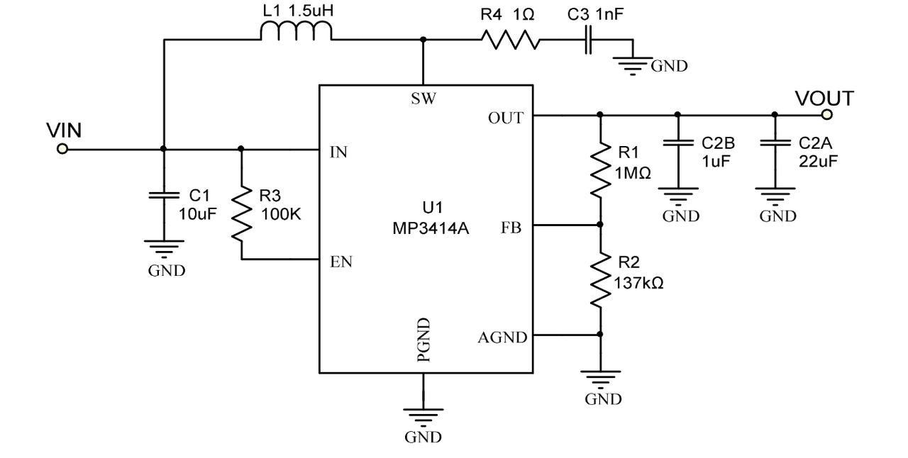

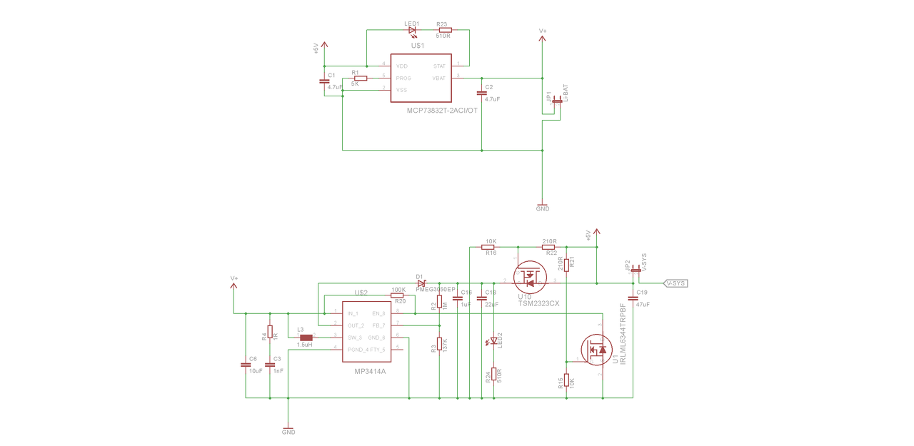

Szeretnék egy általános akkus 5V-os tápot építeni, amit tudok használni RPI/BBB/Arduino stb boardokhoz. Erre a csatolt kapcsolást gondoltam. Az 5V-ot egy MP1470-es adja és az USB illetve a relék miatt szükséges. Kérdésem a nálam jobban hozzértőkhöz hogy ez így működhet e, vagy esetleg tud e valaki pákával is könnyen forrasztható kapcsolást? A hozzászólásokat előre is köszönöm. MP3414A MCP73832 /UI: Az N-MOSFET tudom hogy erős, helyette elég egy egyszerűbb is. A hozzászólás módosítva: Júl 29, 2016

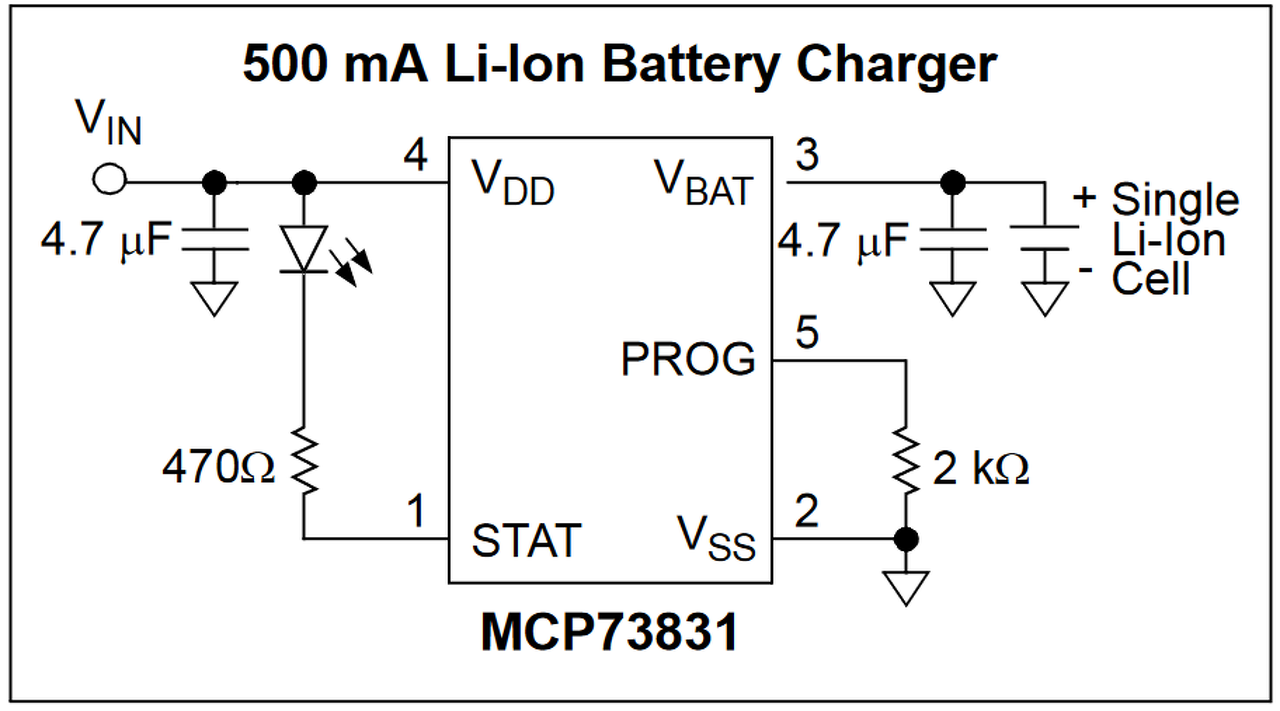

Lehet kapni a Michrochip 7383x sorozatú töltő IC-ket - 4.2V, 4.35V, 4.4V, 4.5V, na mos a kérdés az hogy konkrétan, nem tudom értelmezni, hogy most mindegyik feszültségre külön IC-n van vagy, ezt valahogy be lehet állítani az adott IC-n. Amire rájöttem, hogy a 1-2 végü, az 500mA töltőárammal bír, 3-4-es végüek 1000mA, de hogy az 1,2 közt mi a különbség, meg a 3-4 közt azt nem is értem, most akkor hogy is van ez? Légy szíves valaki aki már használta ezeket világosítson fel. ![]() Köszönöm!
Az általad hiányolt 50mV másodprecek alatt eltávozik a cellából. Ha megnézed egy LiIon akku kisütési görbéjét látszik, hogy a görbe két vége elég meredek, megbíhtó töltöttségi százalékot nem lehet kikövetkeztetni a cellafeszültségből.
Fix feszültségű mind a négy típus.Hogy melyik,milyen tokban a típus utáni betűk mutatják.Itt ésitt angol tudás nélkül is ki lehet a lényeget bogarászni.
731/732 között az a különbség hogy a STAT kimenet csak a töltés-t,vagy a kész-t is ki tudja jelezni.(egy vagy két LED) Ha az egy ledes variációt csinálod meg ott mind a két ic működik. A 833/834 között ugyancsak egy láb (7-es) a különbség,én a 833-assal csináltam töltőt,az korrekt. Hogy a 834-esben mi az az időzítő abba nem bonyolódtam. A hozzászólás módosítva: Feb 18, 2017

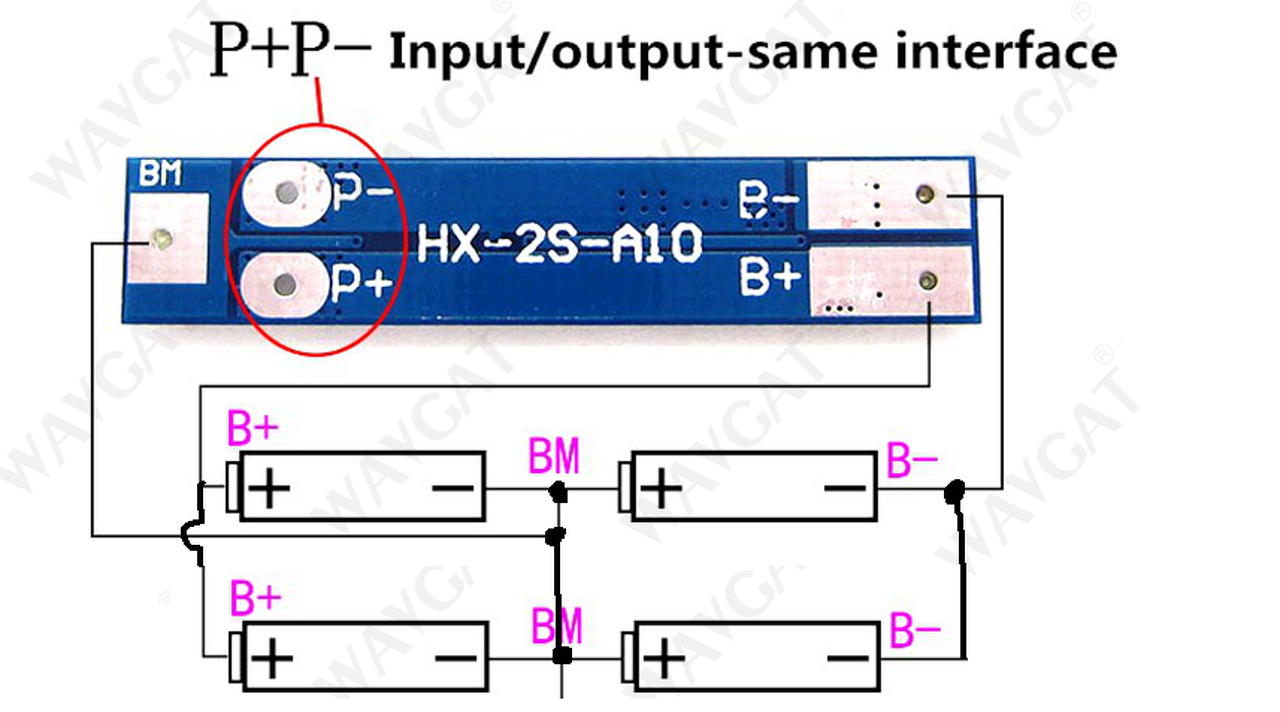

3s pakk töltésére keresek kapcsolást, kevés alkatrésszel, cél IC-kkel. Adott esetben modul is szóba jöhet, de csak olyan, amit saját nyákra tudok integrálni kulturált formában és garantáltan nem gyújt fel semmit...

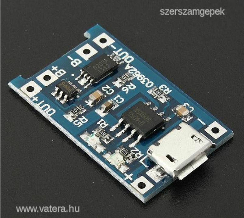

Sziasztok! Elektromos cigimben tönkrement a töltő áramkör. Ugyanis nem adtak mellé semmilyen töltőt, csak egy USB kábelt. Amikor elkezdett a kábel vacakolni, valami nem jó eszközzel próbálgattam, vagy túl nagy feszültséggel, vagy túl sok árammal, a lényeg, a töltő áramkör lezárlatosodott. Egy 8 lábú SMD alkatrész a töltő szabályzója, ami oda- vissza 70 ohmot mutatott mind az USB, mind a kiszerelt akkumulátorhoz menő vezeték és a test között. Természetesen, amíg bent volt az akku, sütött, mint az állat.Kiforrasztottam, de a tipusszáma alapján az interneten sehol semmit nem találtam. (Ilyenek ezek a kínaiak!) Még mindég megköszönném a rajzot, vagy az adatlapot, ha valaki találkozna vele: LP28058S volt a beteg alkatrész. Tölteni viszont valamivel muszáj. Itt a fórumon, és az interneten átnéztem az összes fellelhető rajzot, és az itthon levő alkatrészekhez igazítva leegyszerűsítettem a dolgot, illetve igyekeztem minél kevesebb ellenállást felhasználni, tökéletesen végzi a dolgát, 4,1 Voltig tölt, ha megengeditek, felteszem ide a rajzot: Ha még nem írtam, ez egy egy cellás akku töltő 5Voltos USB kábellel. A rendelkezésemre álló telefontöltők bírják az áramot, ezért nem kell bele külön áramkorlátozás, 5 Voltról nem éri el az 1 Ampert az áram, amikor kész van, a MosFetnek és a TL431-nek köszönhetően szivárgó áram nélkül áll le, Mivel a kimenetén nincsen ellenállás osztó, század Volnyi pontossággal hirtelen kapcsol le a megadott értéknél. Az egyes félvezetőkön eső feszültségek adják meg pontosan az említett 4,1 Volt végfeszültséget.
Én nem használnék ilyen kapcsolást, mikor 5db TP4056 alig pár 100Ft, és korrekt!
Esetleg a komplett paneles változatot rendelném meg, nem akarok SMD-hez még panelt is gyártani. Nem tudtam, hogy van ilyen, illetve azt se tudtam, hogy milyen néven keressem? Köszönöm.
Ebay-ről nagyon olcsó, és jó kis töltő, nyákkal, USB csatlakozóval. Megbízható. A keresőszó a TP4056 lesz, de magyarországi forgalmazóktól is beszerezhető, akár a nyákos verzió is, nem sokkal drágábban, mint kínából, pár napon belül a hónapok helyett. Üdv!
Tegnap jött meg kínából. 4,22v dc kapcsol le. Elvileg túl merítés elleni védelem is van az enyémben. Még tesztelem de jónak tűnik. Komoly 200 ft volt 2db postával együtt.

Sziasztok! Gondolom a mellékelt képen látható töltőt vásároltál. Azt szeretném megtudni hogy , milyen táp szükséges a működtetéséhez, pl, 5V 2A-es telefontöltőről üzemel? Olvastam olyat is hogy csak cc/cv tápról üzemel de ez elvileg benne van. Nekem már egy elfüstölt.
5V, áram 0.7A-tól felfelé. Az elfüstölés nem a táp miatt volt (kivéve, ha AC 5V-ot adtál neki).
