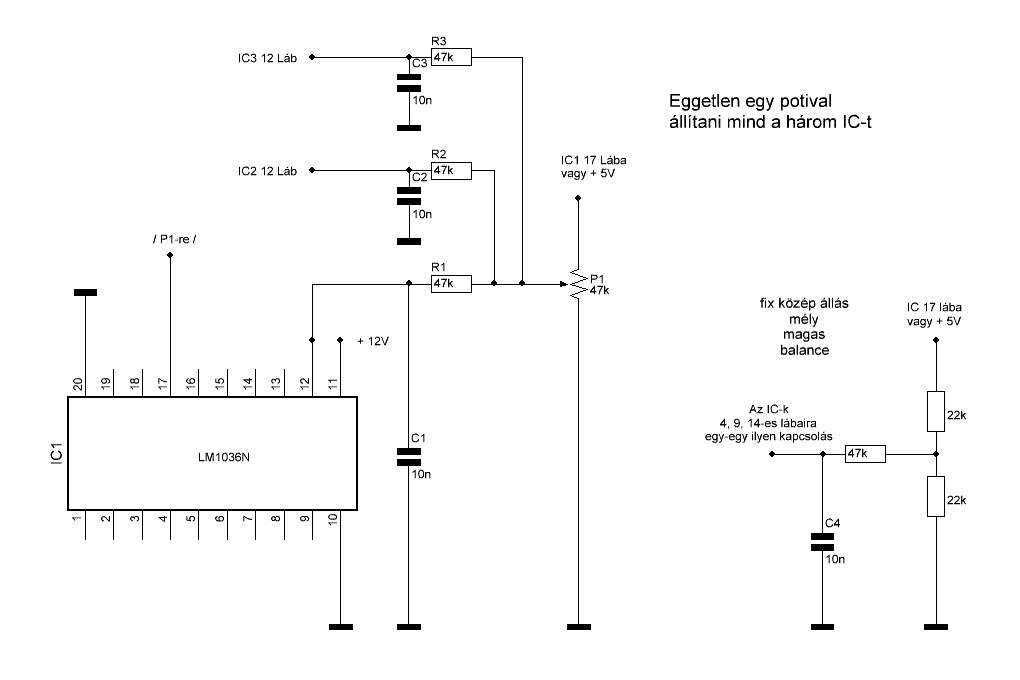

Van nekem egy Jazz Speaker J9940 5.1-es hangfal szettem, amiben rossz a hangerő szabályozás, /már így kaptam, valami spec digitális icé volt benne/.
Arra gondoltam, hogy 3db LM1036 –ost összekötnék és egy darab mono potival szabályoznám a hangerőt.
A mellékelt ábra alapján kivitelezhető?
Elég volna csak sima hangerő szabályzás, mély-magas, balance nem kell, /egyébként a mély-magas, balance szabályzásához tartózó alkatrészek elhagyhatóak?/
A potmétere menő vezeték milyen hosszú lehet, nekem kéne vagy 50-60cm.
/Létezhet olyan IC amiben csak hangerőszabályzás van, így feszültség vezérléssel, meg esetleg 6 csattornás?/

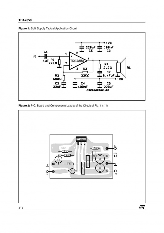

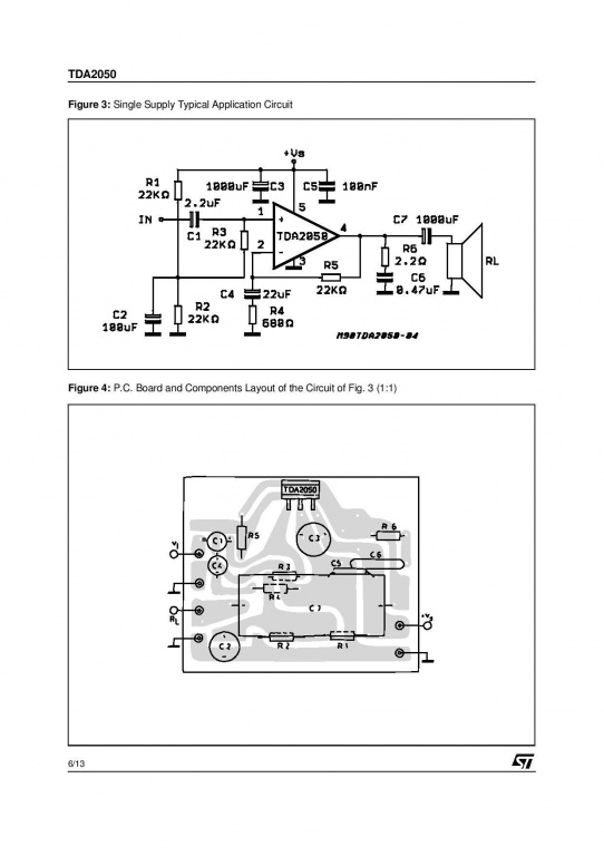

Ha lehetne még hozzátok egy pár fárasztó kérdésem,hogy van például egy TDA 2050-es végfok IC ami 32W-os. Ezt az IC-t lehet single power supply vagyis normál táppal is működtetni,és középnullással is,mikoris kell neki egy GND,egy +VS és egy -VS.Működését tekintve van különbség?Hátrányosabb az egyik bekötés a másiknál? (rajzok mellékelve)
A másik kérdésem a 3-ik képhez fűződik.
Attól a két tranyótól tud 40W-ot a TDA 2030-as ami elvileg 10-15W?
A 3 közül melyiket érdemes megépíteni?
A hangzás és az egyszerűség számítana,nem a hangerő.
(nekem a TDA2030 2 tranyóval a legszimpatikusabb)

Szerintem 6db ilyen IC-t szabályozhatsz 1 sztereo potival,és kész a 6 csatorna.

Szimmetrikus táplálás esetén nagyobb lesz a kivehető teljesítmény az erősítőknél, aszimmetrikus táplálással viszont egyszerűbb a tápellátás. Főleg autós alkalmazásoknál kis teljesítményeknél alkalmaznak ilyen tápellátást. A te esetedben jobb a szimpla 12V, mert így pc tápról járathatod.

Amit linkeltél valóban egyszerű,olcsó és jó.
Valószínű ezt építem meg,csak azért kérdeztem,mert beszéltük a PC tápot,nos a PC tápnak van -12V-os ága is,talán ezt kihasználhatom a végfokon.Bár igaz a +12V az 15A a -12V pedig csak 0,8A.Marad az amit linkeltél
