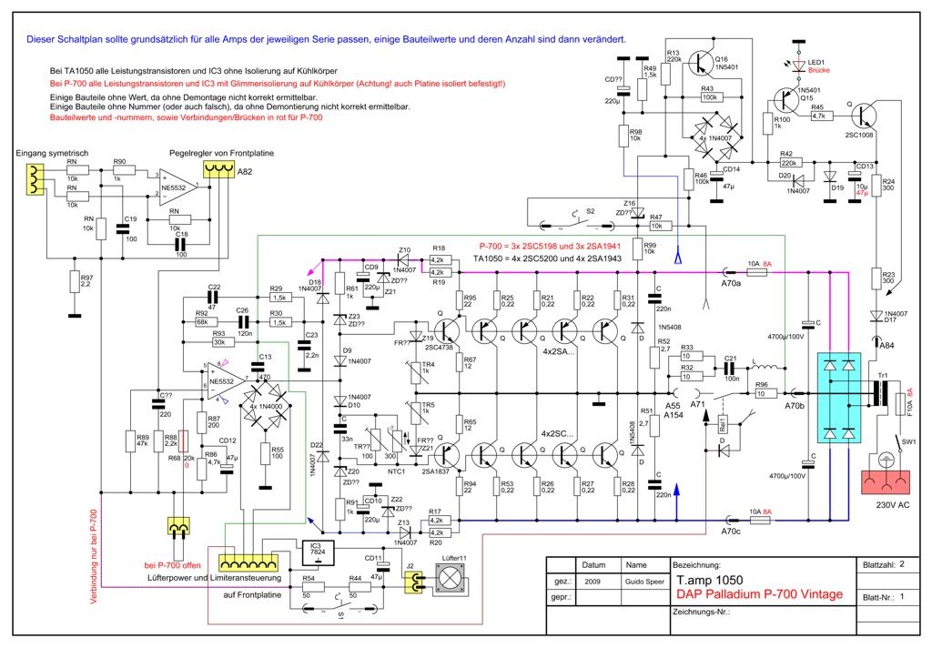

Sziasztok! Erre a végfokra szeretném rávinni a LM1036 - ra épített hangszín szabályzót. Az IC 8-as, 13-as kimenetén milyen kondit használjak. Köszi!

(#) kissadam válasza mraulajos hozzászólására (») Jan 13, 2013 /
10mikro elektrolit, alu vagy tantál. Aluval is működik, én tantált tettem bele a minap, nem sokkal jobb, mert a potik miatt ígyis recseg.
(#) reloop válasza mraulajos hozzászólására (») Jan 13, 2013 /
A 10k bemeneti ellenállású erősítő és az LM1036 közé 2,2µF csatoló kondenzátort javasolok, fólia kivitelben. A csatolás 7,2Hz-es felül-áteresztő szűrőt alkot.
(#) kissadam válasza reloop hozzászólására (») Jan 13, 2013 /
A 8-as 13-as láb a kimenete, oda 10u-t ír minden kapcsolás. Mondjuk nekem nincs előtte műveleti erősítő, és 470nF fólia van a bemeneten.
(#) reloop válasza kissadam hozzászólására (») Jan 13, 2013 /
Az LM1036 bemeneti ellenállása 30k körüli, 470nF-dal csatolva 11,3Hz töréspontú a mély hangok vágása. Felesleges ettől eltérő csatolást készíteni a kimenetre.
(#) mraulajos válasza reloop hozzászólására (») Jan 14, 2013 /
Tehát a 8 as, 13 as kimeneti lábakra 2,2µF-os fólia kondenzátort javasolsz. ? LM1036
(#) kissadam válasza mraulajos hozzászólására (») Jan 14, 2013 /
Reloop erre a két kondenzátorra gondolt, amit én pirossal jelöltem, nekem ott 470nF van, de nincs a kapcsolásban az 5532, a hangkártya kimenete a 1036-ra csatlakozik, nincs közte egyéb erősítő fokozat. Én a kimenetre írtam (8-as 13-as láb) a 10µF-ot alu vagy tantál elektrolit, (fólia kondi 10µF-os kivitelben már nagyon nagy méretű lenne ide).

(#) reloop válasza kissadam hozzászólására (») Jan 14, 2013 /
Szia! A rajzodon C22 és C23 a kicsatoló kondenzátor. Értékét nem a meghajtó (LM1036), hanem a fogadó áramkör határozza meg. A kapacitás tetszőlegen nagy is lehet, csak amíg fel nem töltődik bekapcsoláskor illetve kikapcsoláskor ki nem sül addig jelentős egyenfeszültséget kap a következő fokozat. Célszerű az értékét az átvinni kívánt legmélyebb hang alá méretezni, de csak 1-2 oktávval.
Amennyiben az LM1036 közvetlenül egy végfokot hajt meg aminek a bemenetén amúgy már van csatolókondenzátor, akkor a C22, C23 teljesen felesleges.

(#) kissadam válasza reloop hozzászólására (») Jan 15, 2013 /
.22 63 jelzésű műanyagkondikat pakoltam bele, 22nF-osként kértem a boltban anno több éve. Biztos hogy nem a hibás kondiértékkel van a problémám! Ez a kapcsolás és a nyák amiben most dolgozik:
