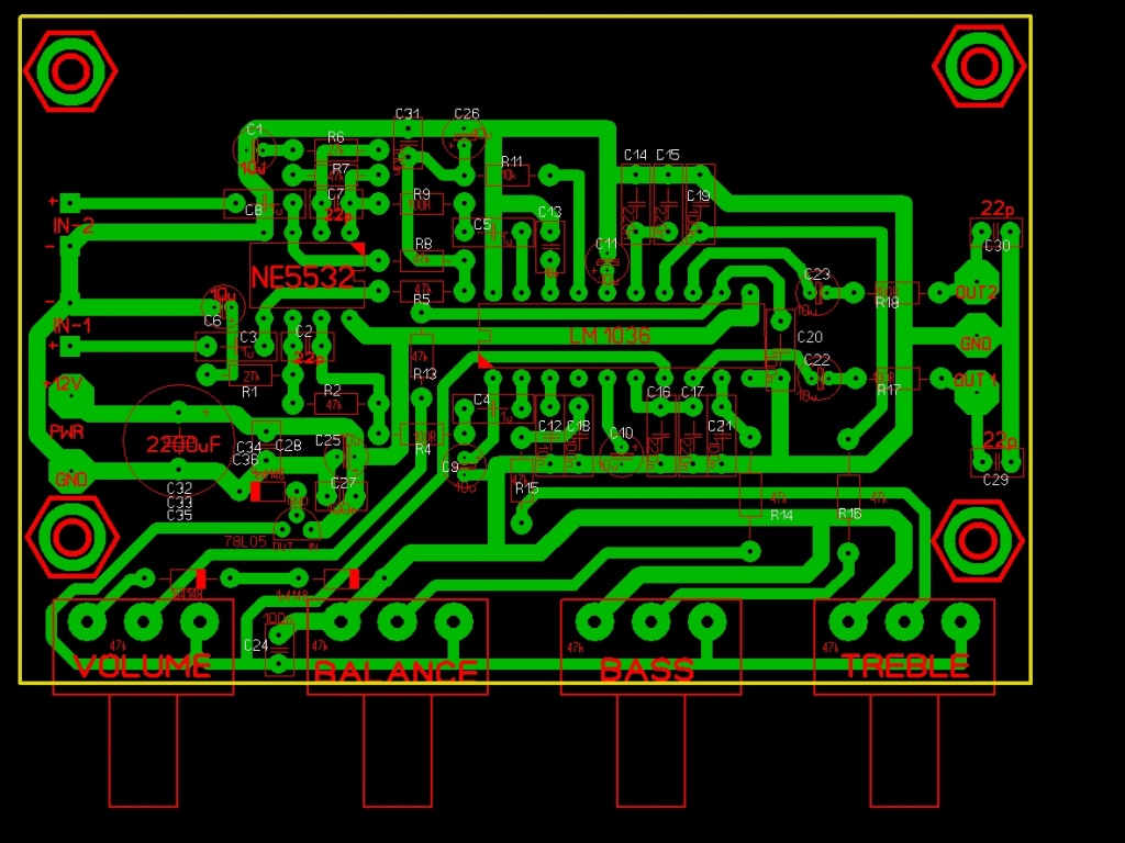

(#) INOX 4 EVER hozzászólása Dec 26, 2012 /
Lenne egy nyáktervem ami kedvező sorrendbe helyezi a potikat.
Szerintetek ok? (Rajz mellékelve) 90x60mm
A nyákon akartam elhelyezni a potikat,és csak 2 átkötés van a potik mögött.
A Loudness funkciónak nem láttam értelmét ezért kihagytam,valamint a táp és egyéb csemege nincs a nyákon,de csak azért mert van egy használaton kívüli PC tápom ami agyon stabilizálja ,és agyonsimítja és szűri a feszkót,és tele van minden védelemmel.Szerintem a 12V 12A-os táp elég lesz a TDA2030 -as végfokhoz is.
Remélem jó hozzá a PC táp,szerintetek is?
Csak azért mert egy ócska nyáktrafó is 1000-1500Ft,egy ekkora PC táp a bolhapiacon 500-1000Ft,és elvégez mindent.
Ha átnéznétek a NYÁK-ot azt megköszönném...
Előre is köszi
Inox
(#) kissadam hozzászólása Dec 26, 2012 /
A PC táp jó megoldás lehet, csak arra oda kell figyelni , hogy az újabb atx tápegységek az 5V-os vagy 3,3V-os feszültségkimenetet figyelik, nem a 12V-ot és ez alapján szabályozzák utána a feszültséget. Emiatt a probléma miatt leeshet a kimeneti feszültség, nagy terhelés hatására. (Vizsgáld meg, hogy a te tápod milyen, valamelyik pc-táp átalakítás topicban segíteni fognak neked.)
A nyákodról elsőnek annyit, hogy a képen pirossal jelzett vezetősávot ki kellene szedned belőle, mert így földhurok van benne, az pedig gerjedést okozhat. Másrészt eléggé hosszúak a vezetősávok bizonyos helyeken, ami szintén összeszedheti a zajokat. Nem ártana ha föltennéd a kapcsolási rajzot ami alapján tervezted, és a lay fájlt is, akkor lehet többet tudok neked segíteni.
Kiegészítésként annyit, hogy én 77Ft-os lomexes potikkal építettem meg, és eléggé rossz minőségű a szabályozhatósága. Más potival még nem próbáltam, de ha egyszer kipróbálom akkor majd közzéteszem az eredményeket.
UI: Kép lemaradt!
A hozzászólás módosítva: Dec 26, 2012
(#) INOX 4 EVER válasza kissadam hozzászólására (») Dec 26, 2012 /
Kicsit jobban kibékülök a hosszabb vezetősávokkal,mint a millió átkötéssel,és a potik huzalozásával.A lomex-nél még sosem vásároltam
A kapcsolás 2 lappal visszább található,de beteszem ide is.
A földhurkot kivettem ahogy javasoltad.Nagyon köszönöm az észrevételedet!
A zajok ellen majd küzdök ha kész a kapcsolás,bár a PC táp nem hinném hogy zajos,hiszen több kondi van benne mint a sarki boltban,ráadásul elég távol lesz a NYÁK-tól. Attól sem félek,hogy pont egy TDA2030-as fogja megrángatni a 12A-os tápot,de azért teszek bele még pufferkondit bőséggel.

(#) kissadam válasza INOX 4 EVER hozzászólására (») Dec 26, 2012 /
Szétnézek TDA-val kapcsolatban, mert vannak hozzá terveim valahol. Egyébként egy olcsó nagyon jó kis IC az árához képest. Egyébként rengeteg tda van 12V-hoz különböző teljesítményekkel.
A potikat illetően miért ragaszkodsz ennyire ehhez a sorrendhez? Van valami kész feliratozott előlapod, vagy erősítődobozod? Ha nincs akkor tudok adni olyan nyáktervet amiben kevés az átkötés és nincsenek olyan hosszú hurkolt vezetősávok.

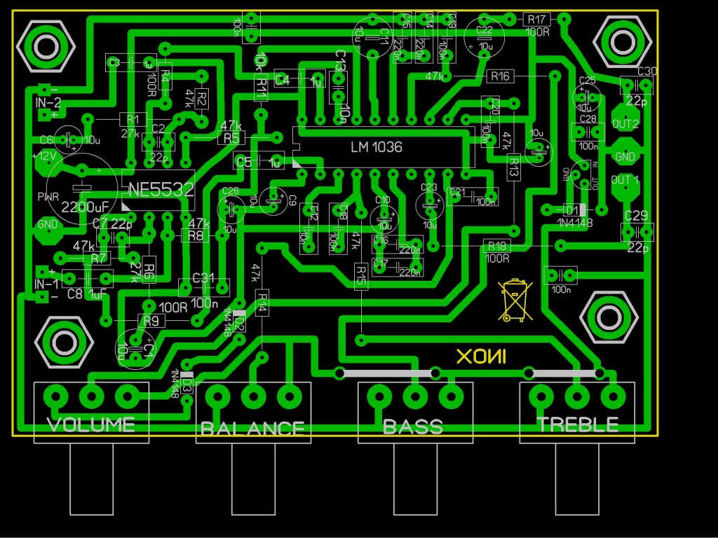

(#) Alkotó válasza INOX 4 EVER hozzászólására (») Dec 26, 2012 /
Az a terv, amit Én alakítottam át egy kicsit, ugyanilyen sorrendben tartalmazza a potikat, csak a panelt meg kell fordítani ITT.
(#) kokozo válasza INOX 4 EVER hozzászólására (») Dec 26, 2012 /
Én is neveznék egy verzióval. Az enyémben 0 átkötés van és a te méretednél kisebb bár nem olyan szép mint az Alkotós verzió. A Tiédet modoltam meg egy kicsit. A méret vonalakat meghagytam hogy lásd mennyivel kisebb lett. Használat előtt azért nézze át valaki. Mellesleg bekötöttem a loudnest is 5 voltra hogy ne lebegjen.
(#) INOX 4 EVER válasza kokozo hozzászólására (») Dec 26, 2012 / 1
