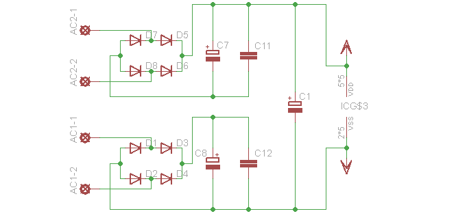

(#) johny999 válasza gb197 hozzászólására (») Aug 15, 2013 /
Megvan a 24. oldalon.
Ilyesmit sikerült összehoznom az adatlap alapján, még az alkatrész értékekkel kell játszani. Jó lenne valami program amivel le lehet szimulálni a működését.

A tápba nem kell a C9, R10, C2 és ennek tükörképei, helyette egy 1-2,2µF/250V MTK kondi kell az ic Vcc és Vee lábai közzé. Nem kell a bohóckodás a C3 és C5 kondikkal sem, vagy 22-47µF/ 100V -os elkó vagy drága 4,7 µF polipropilén kondenzátor kell, a bemenetre ugyanez érvényes. A bipoláris elkókat messzire kerüljük el !!! A Zobel kör lehet opcionális, rá lehet tervezni a nyákra, majd a végén kiderül kell e vagy sem.

A tápban eredetileg a C7,C8 10µF-os kondik C1,C2 pedig 1500uF. Az az RC tag csak ajánlott, de ha az ott van akkor a C7/C8 értékét meg kell növelni legalább 10000µF-ra.
A C3/C5 47µF és párhuzamosan 470nF metal film WIMA.

(#) gb197 válasza johny999 hozzászólására (») Aug 15, 2013 /
Pontosan ismerem a kapacitások értékét és ennek tükrében mégegyszer: a szűrés 1000-2200µF + 100nF együtt + 1µF a +- ágban.
So so, akkor ez így elvileg oké?

(#) gb197 válasza johny999 hozzászólására (») Aug 16, 2013 /
Elfelejtetted a gnd-t össze kötni, valamint a c1 legyen MKT v. MKP. , de az elrendezés teljesen rendben van és elegendő.
