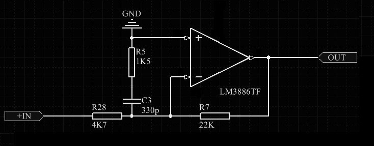

(#) melorin hozzászólása Aug 13, 2013 /
Mit szóltok ehhez a kapcsoláshoz? Állítólag mivel kisebb az erősítése, jobb a hangminősége. A negatívum, hogy invertál, de az nem lenne nagy baj nekem.
Vajon megépíthető 1875-ből is?
