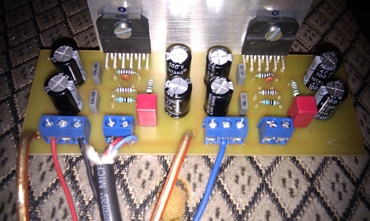

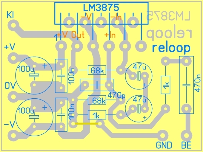

(#) Koncsar hozzászólása Dec 22, 2013 /
Sikerült sztereóban megépítenem Reloop Pisti múltkor feltett kapcsolását az LM3875TF IC vel. Jelenleg +/- 23V DC feszültségel tudtam csak megtáplálni. De egy csodálatos kis erősítő lett belőle szép hanggal. Most ezzel a táppal 4 Ohm terheléssel 35W ot tudtam kiszedni belőle csatornánként. Aki szeretné megépíteni, annak Pisti Kapcsolási rajzát és NYÁKtervét is felteszem mégegyszer. A Nyák 50 x 135 mm lett.

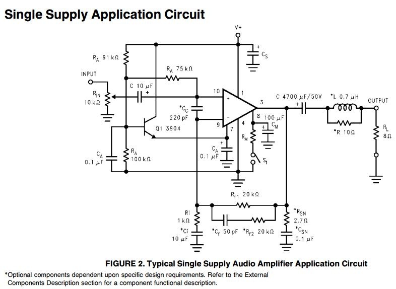

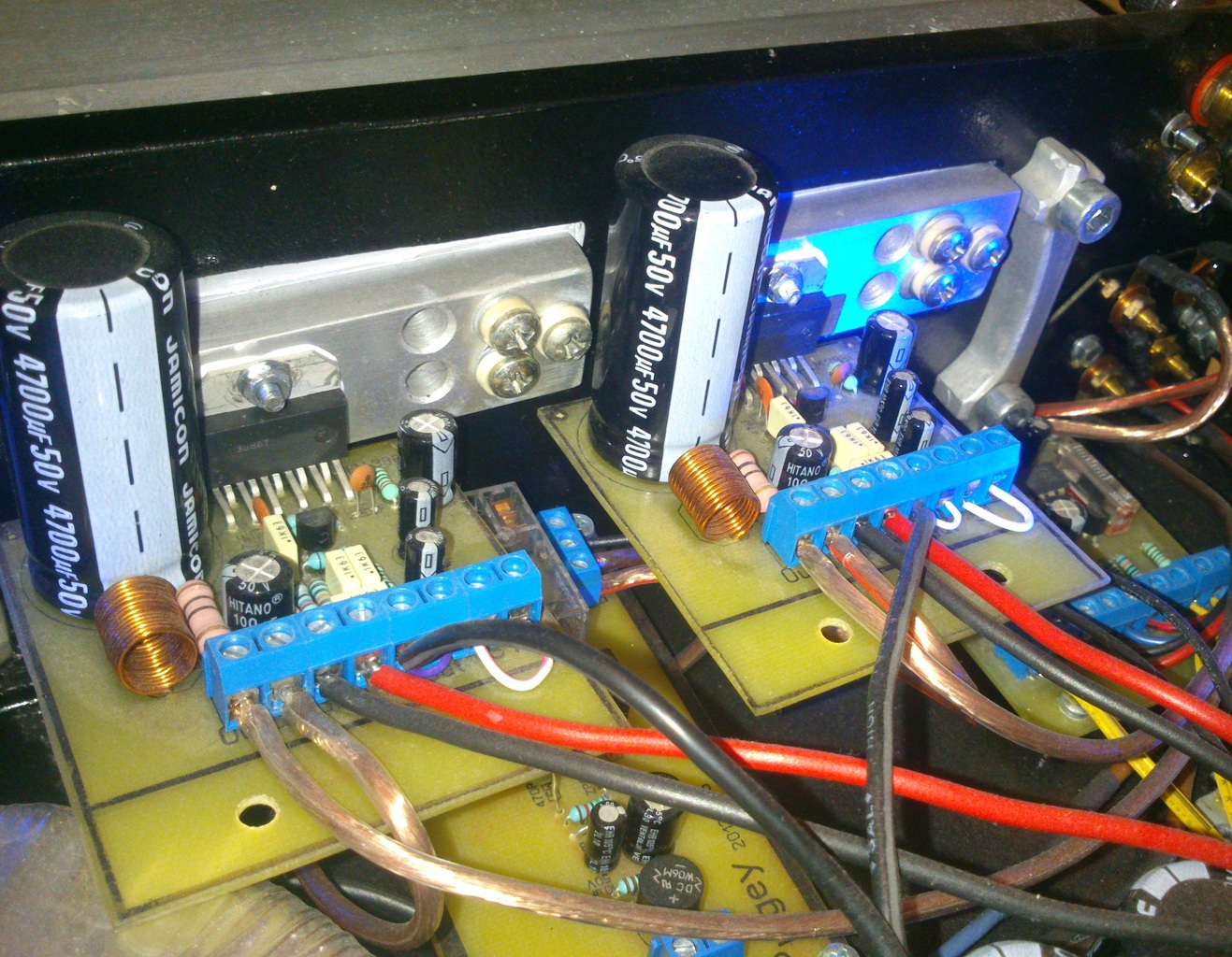

(#) Lacko12 válasza gaboca323f hozzászólására (») Jan 28, 2014 /
Én már építettem ezzel az ic-vel erősítőt.
Természetesen én is sima táppal oldottam meg.
Felteszem a végfok panel rajzát hátha tudsz belőle ízelítőt meríteni, egy képet a kapcsolásról és egyet a saját kivitelezésemről.
Egy erősítő hangja szerintem mindenki számára relatív, nekem az előző erősítőimhez képest drasztikusan szebb élvezetesebb hangot produkált, még így kommersz alkatrészekkel megépítve is, a hangereje szobai körülmények között pedig bőven elegendő.
Remélem tudsz belőle valamit hasznosítani!

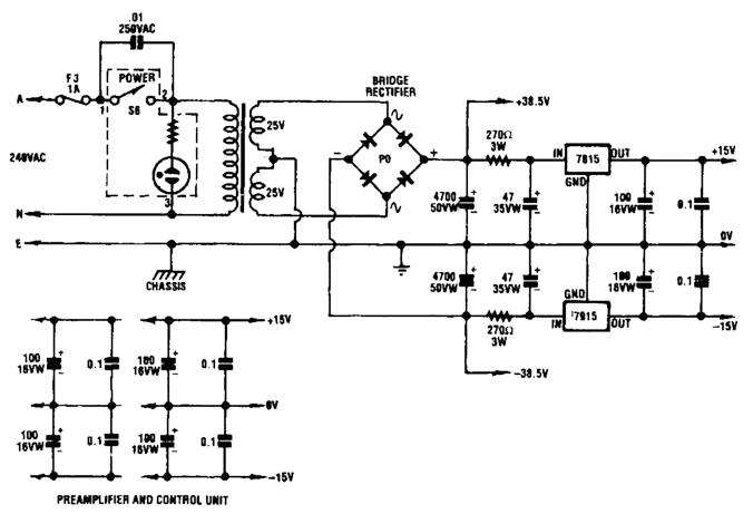

Üdv mindenkinek!
Belefutottam egy problémába amiből nem látom a kiutat.
Megépítettem a képen látható tápot. A + 0 - 38volt-os ágak tökéletesen szimmetrikusak, az erősítő szól is vele rendesen.
A bajom a szabályzott ágakkal van, pontosabban a negatív ággal. A 7915 után 30voltot mérek!
(A 7815 után 14,6-ot)
Többször átnéztem, nem e hibáztam a bekötések során, de nem, az alkatrészek is újak, de próba képpen tettem bele másik 7915-öt, 7912-t, a jelenség ugyanaz, pozitív ág tökéletes, negatív ág pedig a duplája. Próbáltam más rajzok alapján diódákat elhelyezni a kimenetekre, levettem a kondikat, feltettem, semmi változás.
Tanácstalan vagyok. Valaki futott már bele ilyenbe?

(#) szamóca válasza gaboca323f hozzászólására (») Jan 29, 2014 /
79xx test be ki. 78xx be test ki.

(#) reloop válasza gaboca323f hozzászólására (») Jan 29, 2014 /
Szia! Ez a szűrőáramkör annyira nem igényel feszültségstabilizátor IC-t, hogy kár is bogozni hol van elrontva. Zener 2k2 előtéttel bőven megteszi.

(#) pont válasza gaboca323f hozzászólására (») Jan 29, 2014 /
Terhelés alatt mérted?
(#) gaboca323f válasza pont hozzászólására (») Jan 29, 2014 /
Terhelten is, terheletlenül is. 24volt 5wattos izzó volt a terhelés.
A diódahíd után rendben a negatív fesz?
Igen, ott minden rendben. Mind a két verzióban, a "nagyban is" és az egyszerűben is.
Az nem tudom számít e valamit, hogy két stab hűtőfelülete el van szigetelve egymástól.
A hozzászólás módosítva: Jan 29, 2014
A hűtőfelület galvanikusan egyezik a középső lábbal. Ezért a 79xx-nél a be van a hűtőfelületen, míg a 78xx-nél a test. Nem is volna jó ha összekötnéd.
Jó egyáltalán a 7915-ösöd? Mekkora kondi van utána? Nem igényelt volna visszáramú diódát?
